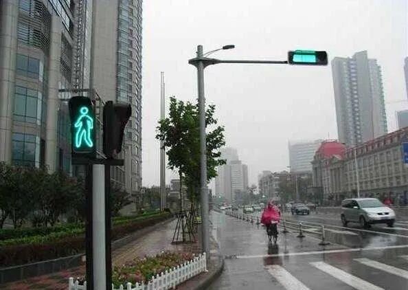

另外,不同地区的红绿灯设计方式,展现形式不一样,如天津地区的条形展现形式,这就对红绿灯的数据采集提出更多的挑战,要覆盖更多场景,增加了采集成本,同时对检测网络提出了更高的要求,具备更强的泛化性。

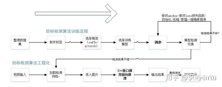

感知方案的具体实现参照文章,主要为红绿灯数据集采集,标签处理,检测模型训练,算法部署,追踪后端优化,接口开发;

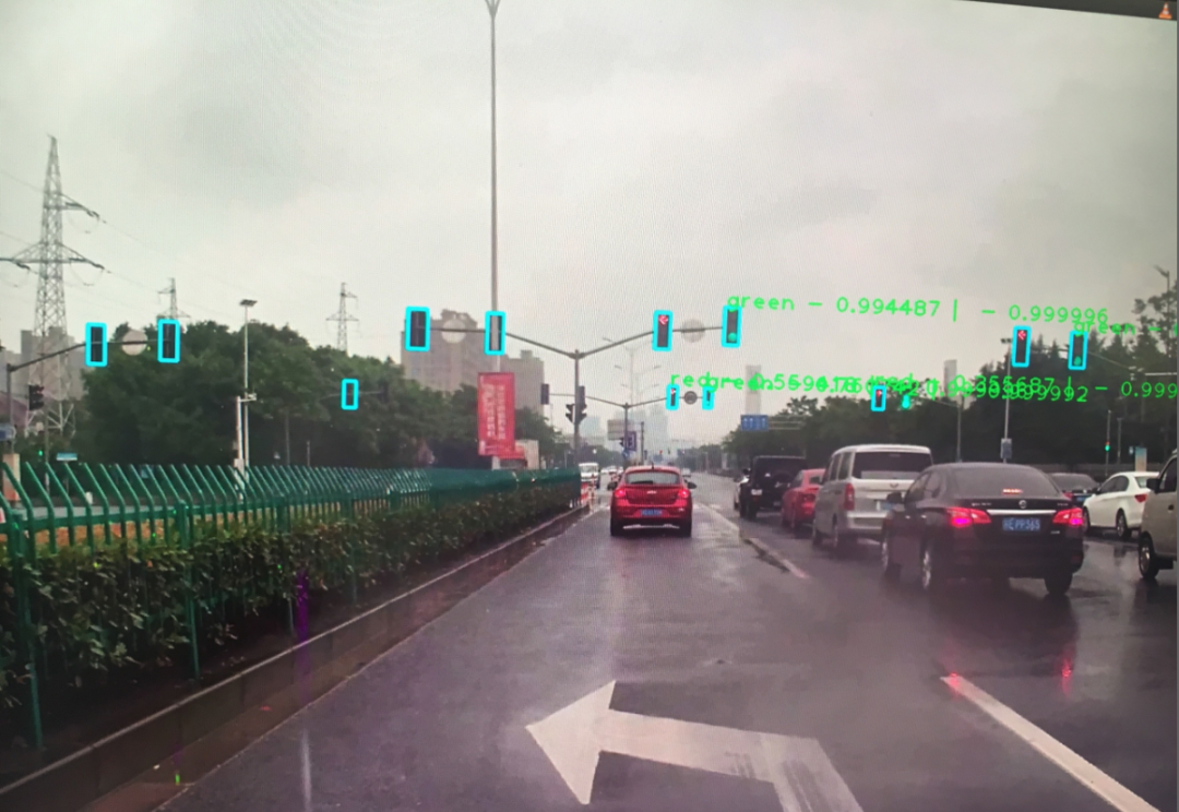

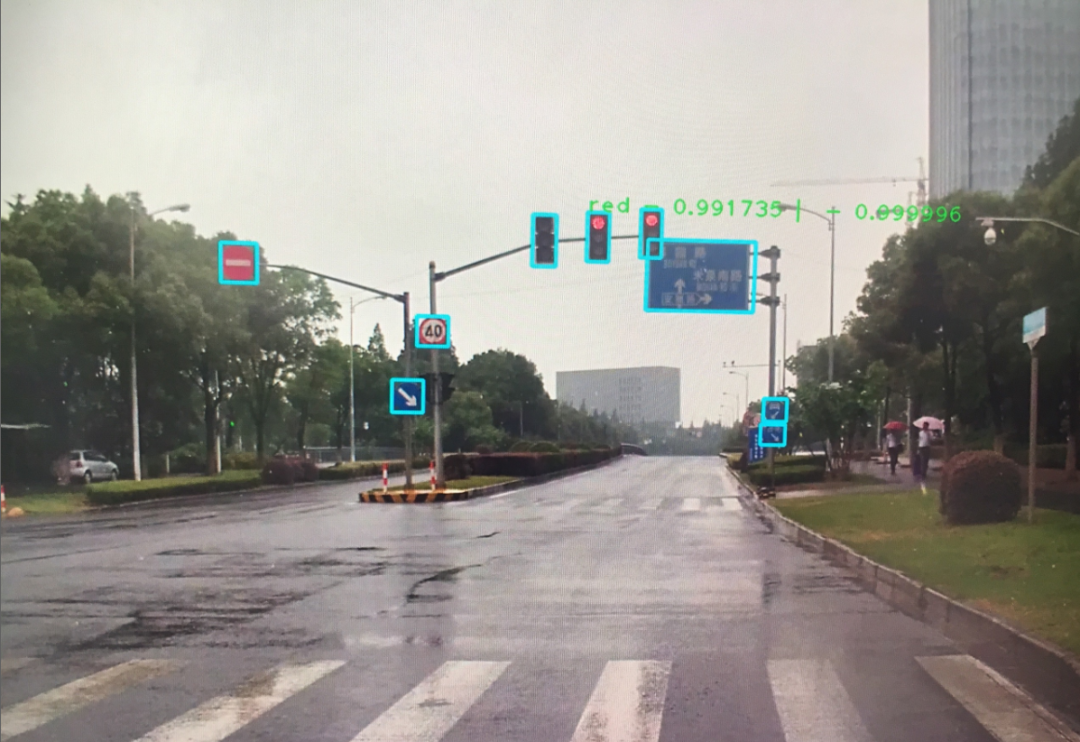

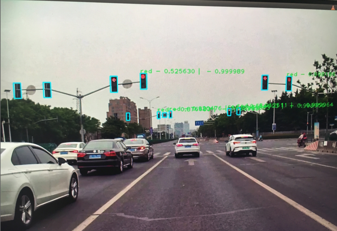

实现效果
自动驾驶行业观察 | 自动驾驶汽车如何「看到」红绿灯?的图7
自动驾驶行业观察 | 自动驾驶汽车如何「看到」红绿灯?的图8
自动驾驶行业观察 | 自动驾驶汽车如何「看到」红绿灯?的图9
自动驾驶行业观察 | 自动驾驶汽车如何「看到」红绿灯?的图10
