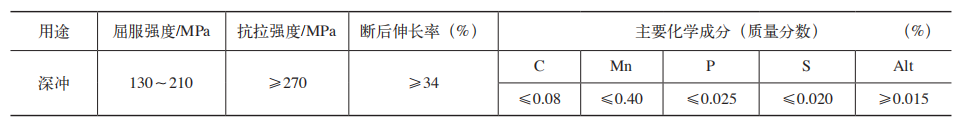

( 2 )仿真分析模型的建立 某商用车车型后围外板CAD模型如图2所示,依据此模型建立仿真分析模型。根据生产中的实际情况,设定压边力为165t,摩擦系数为0.17,拉延筋设置为阻力系数0.65的均匀拉延筋,板料尺寸为2530mm×1 800mm×0.9mm,材料为宝钢 DC04-0.9-Q/BQB403,冲压材料的特性见表1。其他采用默认设置,未进行优化。初步模拟的后围外板仿真分析模型如图3所示,模拟完成之后,重新打开设计文件即可看到模拟结果,点击视图界面的进度条可清楚查看拉延过程中每一瞬时的成形情况。

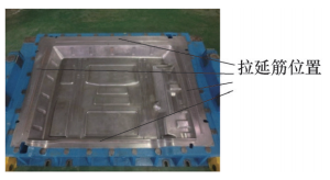

4. 拉延筋改良的现场操作
将图7中拉延筋的形状及阻力系数应用在实际模具上,拉延筋分布位置如图9所示。根据阻力系数的不同确定各位置拉延筋高度。
Autoform在拉延筋快速修磨中的应用 附Autoform+材料库下载的图10
9 拉延筋分布位置

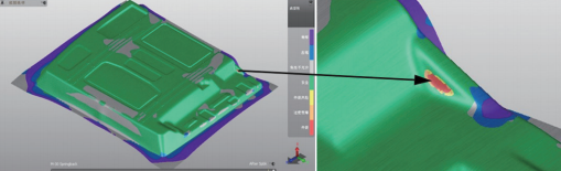

模型仿真结果如图10所示,存在开裂问题。在成形过程中开裂位置材料流动阻力过大,导致材料塑性变形因超过其延伸率而造成开裂。由于开裂位置成形结构复杂,成形深度较深,该位置压边圈垂直于材料流动方向设置有阻力系数为0.5的均匀拉延筋,拉延筋对材料法向产生流动阻力,该法向阻力是影响材料流动性的重要因素。根据分析,开裂位置所需材料由区域A材料流动补充,由于该区域受到的拉延筋阻力过大,造成材料因流动性差而出现开裂。减小区域A拉延筋阻力系数会增加材料在该区域的流动性,产品开裂状态会有所改善。根据分析,减小该位置仿真模型拉延筋阻力系数至0.35。在仿真模型拉延筋优化改善的位置采用降低拉延筋高度的方法进行处理,利用砂轮机对后围外板对应位置的拉延筋进行打磨,降低其高度。处理前模具拉延筋为四周整体拉延筋,测得区域A拉延筋高度为6.3mm,调整后区域A的高度为5.0mm,减小了材料拉延成形时对应位置的流动阻力。

模型拉延筋阻力系数优化调整后,再次进行仿真模拟,成形极限图如图11所示,材料厚度分析如图12所示,成形性分析如图13所示。分析结果,安全区域、张拉不充分区域、压缩区域和增厚区域面积总体变化不大,表明拉延筋局部位置的调整对产品件其他区域成形状况影响不大。

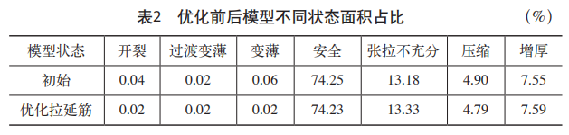

根据仿真结果,对局部位置拉延筋阻力系数进行优化后,开裂位置状态显著好转(见表2)。由表2可看出,开裂面积变小,由0.04%下降为0.02%,产品件变薄的面积也由0.06%下降至0.02%,部分位置由开裂转变为开裂风险,表明区域A拉延筋阻力系数对后围外板开裂问题存在一定的影响,减小该位置拉延筋阻力可以有效改善开裂问题。
Autoform在拉延筋快速修磨中的应用 附Autoform+材料库下载的图15
根据图12所示材料厚度分析图,除开裂位置以外,仍存在其他局部位置变薄面积较大的状况,对于变薄位置需要控制其面积占比,尽量减小变薄面积,并将其对应位置纳入质量控制文件作为重点监控点。由于过多减小局部拉延筋阻力系数存在造成延周其他位置材料堆积的风险,所以区域A仿真模拟拉延筋阻力系数优化为0.35,开裂问题的持续改善通过调整其他影响因素进行处理。根据仿真模拟结果,现场模具维修可以对区域A拉延筋进行处理,减小拉延筋高度、增大拉延筋R角,从而减小该位置拉延筋对材料的法向流动阻力。
