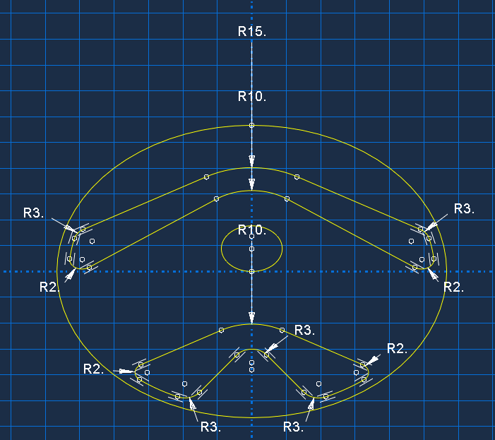

一、部件
由于本文主旨是为介绍橡胶刚度仿真的过程,所以选用了结构较为简单的橡胶衬套为例,直接借助ABAQUS软件的部件模块常见如图1所示的几何模型。
基于ABAQUS超弹性材料橡胶衬套的刚度计算 附基于Abaqus的橡胶和粘弹性建模下载的图2
图1、几何模型结构图

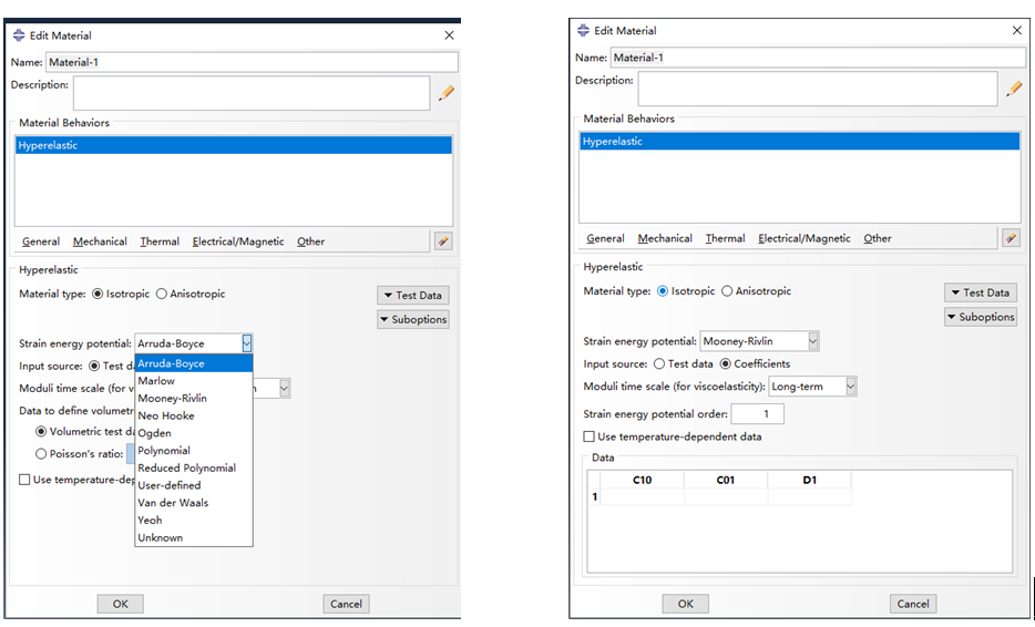

二、属性

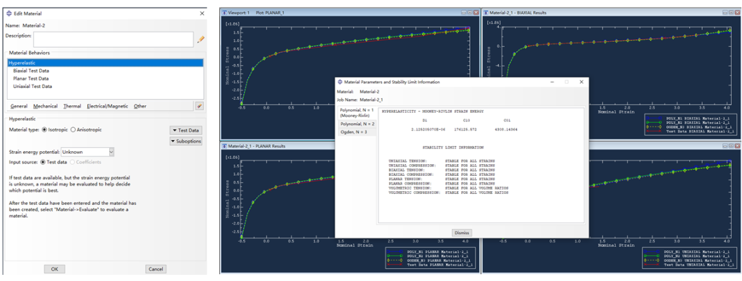

为了使仿真结果更接近与实验值或真实值,除了需要一个适合的仿真求解器和一个高质量的网格文件,更需要选择一个合适的橡胶本构模型,在ABAQUS软件中内置了许多相对成熟的橡胶本构模型(如图2所示),我们可以通过指定相关的系数来实现本构模型的定义,当然我们还可以直接提交我们的试验数据,交由ABAQUS软件进行拟合,得出相对精准的参数。
基于ABAQUS超弹性材料橡胶衬套的刚度计算 附基于Abaqus的橡胶和粘弹性建模下载的图3
图2、材料属性模型设置界面
基于ABAQUS超弹性材料橡胶衬套的刚度计算 附基于Abaqus的橡胶和粘弹性建模下载的图4
图3、材料属性评估设置

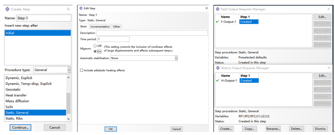

四、分析步
在这个模块我们需要定义分析类型与输出设置。对于本实例的分析类型,可以参考国标《振动与冲击隔离器静、动态性能测试方法》中的相关规定:静刚度测试过程中,隔离器从零加载至额定载荷,当变形盘≤5mm时,加载速度≤1mm/min;当变形盘≥5mm 时,加载速度≤5mm/min。整个加载过程相当的缓慢,故可将橡胶衬套的静刚度仿真过程定义为静态加载过程,可以选择ABAQUS/Standard求解器的默认分析设置,对于橡胶大变形的仿真,需要打开几何非线性开关。根据输出需要设置相应的场输出与历程输出:场输出一般默认即可,但是历程输出需要更改为相应的位移与作用力的输出,具体可参考下图设置。
基于ABAQUS超弹性材料橡胶衬套的刚度计算 附基于Abaqus的橡胶和粘弹性建模下载的图5
图4、分析步与输出的设置

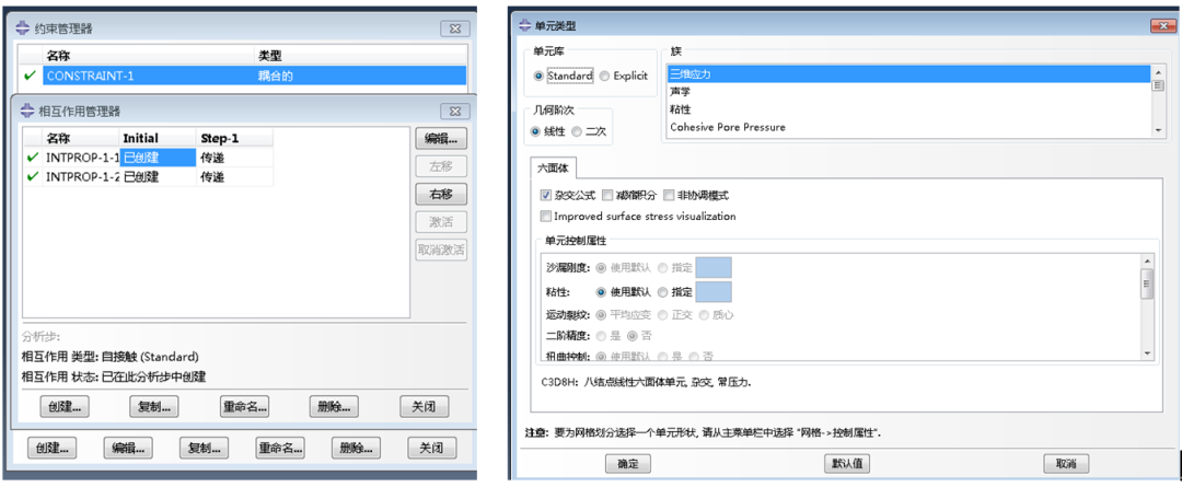

五、相互作用与加载
在建模初期,我们省略了橡胶衬套中的金属结构,这是因为金属的应力应变表现不在我们仿真范围内,但是其起到的结构功能还是需要通过其他方式体现出来。对于橡胶衬套的金属外管主要是其固定作用,我们只需要放到加载分析步通过设置边界条件来实现,对于金属内芯,则需要通过点面耦合的方式实现。对可能发生接触的面设置适当的接触属性。模拟实验室测试要求对模型施加载荷。具体设置可参考图5。
六、网格
ABAQUS软件提供了多种绘制网格的方法,可以通过设定适当的种子数,选择合适的网格生成算法即可生成网格,本实例较为简单,直接采用默认设置方法生成网格,并赋予C3D8H的网格属性。具体设置可参考图5。

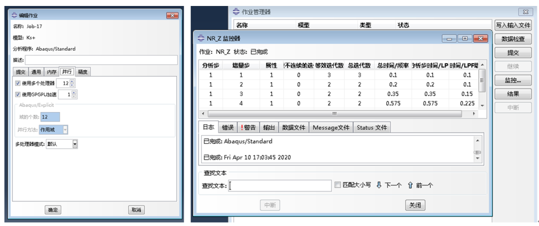

七、作业提交于监控
在作业模块根据计算电脑的配置设置求解器性能参数,提交作业任务。求解器开始计算后可以通过监控指令参看计算过程及计算过程中的错误问题。在监控器窗口常会有求解警告提示,这个不用过于担心,对于一般的求解警告ABAQUS可以自行修改计算参数进行修正。待求解完成后,点击结果按钮便直接跳转至可视化模块查看计算结果。

基于ABAQUS超弹性材料橡胶衬套的刚度计算 附基于Abaqus的橡胶和粘弹性建模下载的图7
图6、作业提交的相关设置

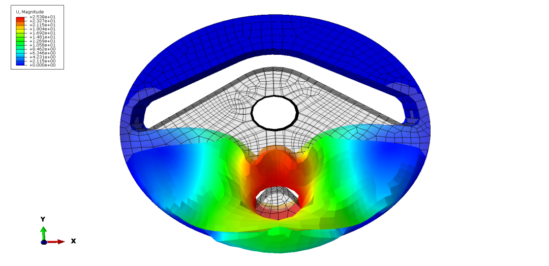

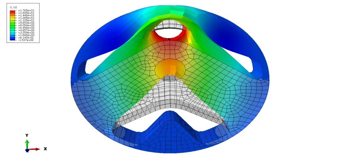

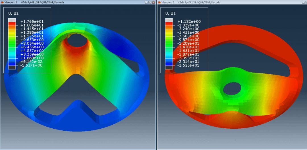

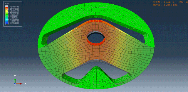

计算完成后,可以通过ABAQUS软件自带的可视化模块查看橡胶衬套的各类云图计算结果:
1、位移加载云图:对于本实例的仿真中,可以通过查看位移加载云图得到橡胶在加载过程中形状的变化,并可以直接读出我们的位移加载。
基于ABAQUS超弹性材料橡胶衬套的刚度计算 附基于Abaqus的橡胶和粘弹性建模下载的图8
基于ABAQUS超弹性材料橡胶衬套的刚度计算 附基于Abaqus的橡胶和粘弹性建模下载的图9
基于ABAQUS超弹性材料橡胶衬套的刚度计算 附基于Abaqus的橡胶和粘弹性建模下载的图10
图7、位移加载云图

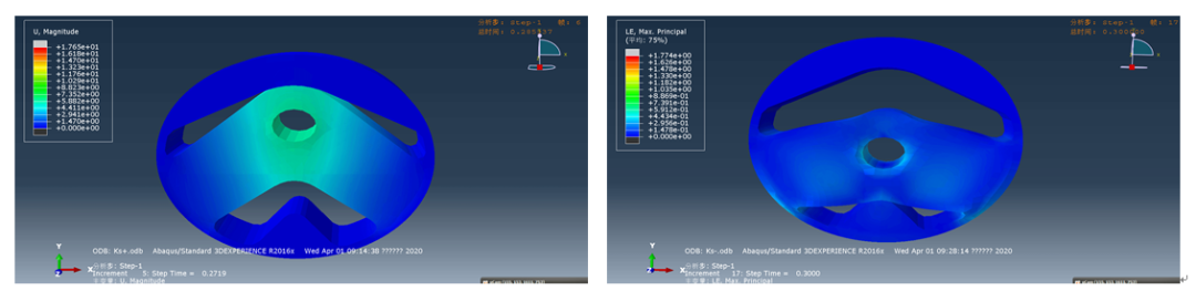

2、应变云图:通过调整输出的场变量,我们还可以查看在加载过程中橡胶衬套对数应变的数值,并对其疲劳寿命做出相应的预测。
基于ABAQUS超弹性材料橡胶衬套的刚度计算 附基于Abaqus的橡胶和粘弹性建模下载的图11
图8、应变云图

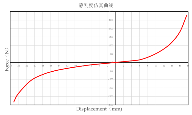

3、刚度曲线:借助ABAQUS软件的历程输出数据,我们可以做出整个加载过程中的位移与作用力的关系曲线,即得到了该硬度下,此橡胶衬套的静刚度曲线。
基于ABAQUS超弹性材料橡胶衬套的刚度计算 附基于Abaqus的橡胶和粘弹性建模下载的图12
图9、橡胶衬套的静刚度仿真曲线

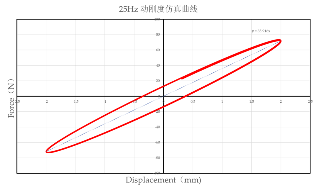

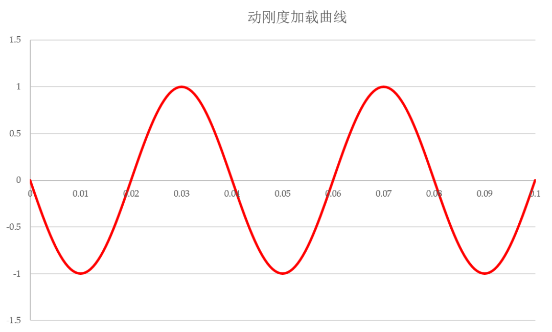

如果将我们的载荷换成如图10的正弦加载曲线,我们还可以得到该硬度下,固定频率的动刚度的迟滞曲线,进而得出其动刚度。
基于ABAQUS超弹性材料橡胶衬套的刚度计算 附基于Abaqus的橡胶和粘弹性建模下载的图13
基于ABAQUS超弹性材料橡胶衬套的刚度计算 附基于Abaqus的橡胶和粘弹性建模下载的图14
基于ABAQUS超弹性材料橡胶衬套的刚度计算 附基于Abaqus的橡胶和粘弹性建模下载的图15
图10、动态加载曲线、结果可视化云图与迟滞曲线
