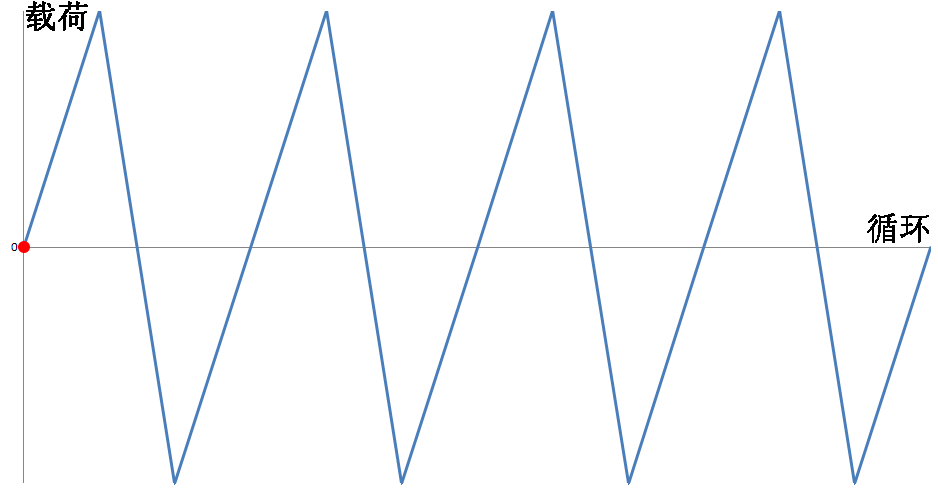

1结构疲劳
战鹰矫健的身姿离不开轻盈而强劲的身躯,上下翻飞的机动产生的重复载荷作用在机体结构上不可避免的产生结构疲劳问题。这种受力结构在交变载荷作用下,逐步开裂而失效的现象就是结构疲劳。航空史上,由结构疲劳导致的机毁人亡的事故屡见不鲜。

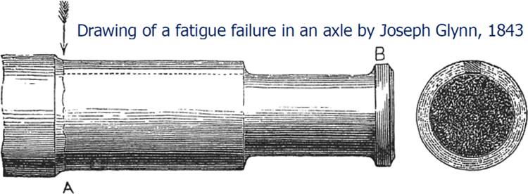

谈谈飞机结构细节应力分析技术 附实用飞机结构应力分析及尺寸设计下载的图1
谈谈飞机结构细节应力分析技术 附实用飞机结构应力分析及尺寸设计下载的图2
火车车轴疲劳研究(史上第一次)

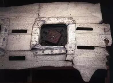

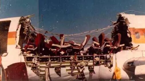

飞机结构失效大部分是由疲劳产生的,下面是典型案例
谈谈飞机结构细节应力分析技术 附实用飞机结构应力分析及尺寸设计下载的图3
第一架喷气客机“彗星”失事▲
谈谈飞机结构细节应力分析技术 附实用飞机结构应力分析及尺寸设计下载的图4
B-737机身上部大块蒙皮撕掉

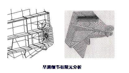

由于早期计算机软硬件的限制,早期的有限元方法使用繁琐,功能有效,只能进行小规模的简单分析。
谈谈飞机结构细节应力分析技术 附实用飞机结构应力分析及尺寸设计下载的图6
早期有限元分析前后置处理极为繁琐,建网格模型靠手工,获得结果靠打印,真可以说是“有限元,无限烦”。上世纪90年代逐步发展起来了自动网格划分技术,大大提高了建模效率,使以准确获得局部细节应力应变状态为目的的细节分析成为可能。

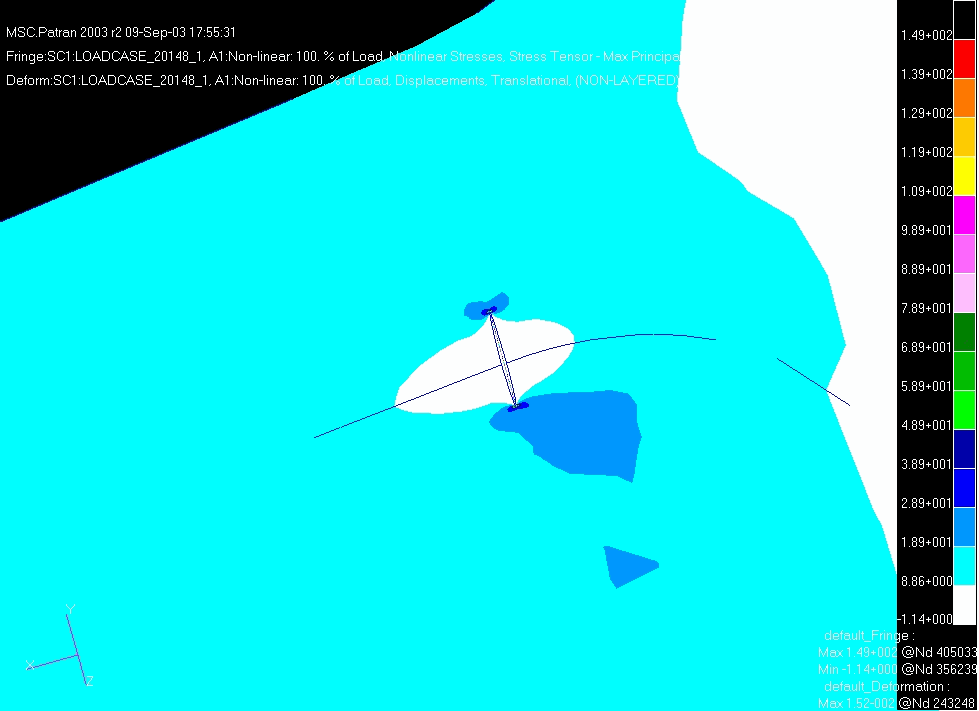

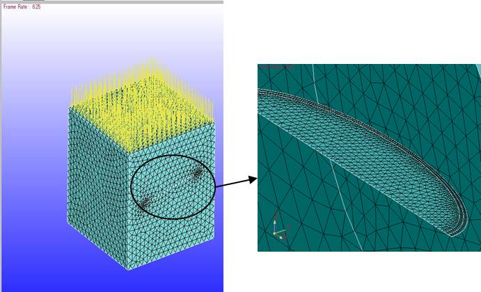

谈谈飞机结构细节应力分析技术 附实用飞机结构应力分析及尺寸设计下载的图9断裂力学分析

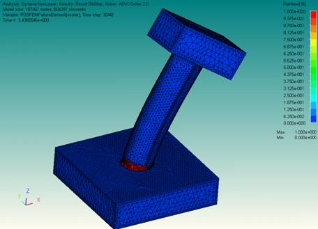

谈谈飞机结构细节应力分析技术 附实用飞机结构应力分析及尺寸设计下载的图10

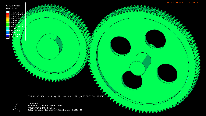

失效仿真

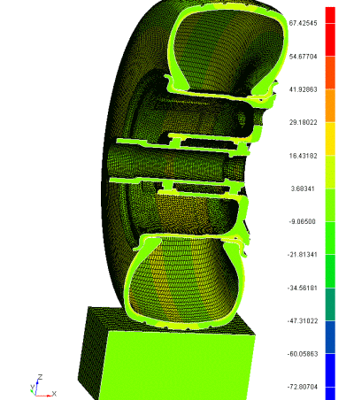

谈谈飞机结构细节应力分析技术 附实用飞机结构应力分析及尺寸设计下载的图11
高度几何非线性
        谈谈飞机结构细节应力分析技术 附实用飞机结构应力分析及尺寸设计下载的图12
高度几何非线性+瞬态响应

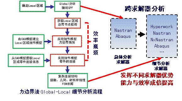

7力法分析流程
力法分析流程如下图左侧框图所示。在力法中边界条件以边界力的形式从总体分析传递到单独进行细节分析中,细节模型与总体模型在网格上没有特殊要求,可以方便的实现跨求解器分析(如下图右侧框图所示)。这就大大提高了分析的效率和功能。
谈谈飞机结构细节应力分析技术 附实用飞机结构应力分析及尺寸设计下载的图15

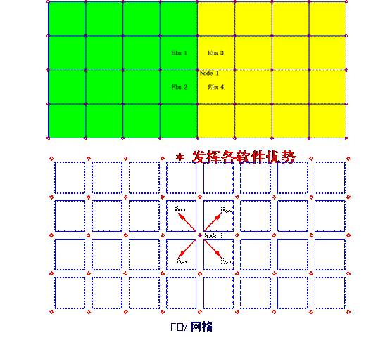

边界力可根据节点所连接单元对节点提供的节点平衡力获取,下图是节点1处左侧对右侧作用力获取示例,即F左→右 = FElm1 + FElm2= -(FElm3 + FElm4)。
谈谈飞机结构细节应力分析技术 附实用飞机结构应力分析及尺寸设计下载的图16

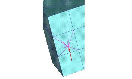

总体分析中内力作为细节分析外载边界力的施加采用如下图所示的RBE3多点约束,实现加载点与细节模型的连接及载荷传递。
谈谈飞机结构细节应力分析技术 附实用飞机结构应力分析及尺寸设计下载的图17
节点平衡力

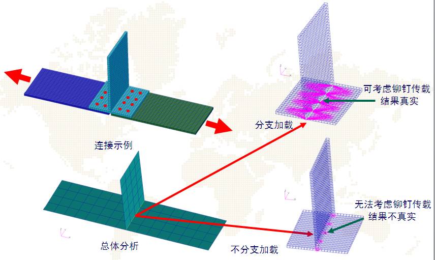

◆ 减小力法边界加载点集中加载对结果影响
边界力的施加采用RBE3多点约束使得边界区的应力不真实,为保证分析区域的准确,应当在细节分析边界上保证足够的过渡区,过渡区的大小一般应大于总体模型网格尺寸。除此之外,为减小边界加载的影响范围,采用了自主开发的自动分支加载技术。
下图为分支加载示例。
谈谈飞机结构细节应力分析技术 附实用飞机结构应力分析及尺寸设计下载的图18
边界载荷施加
分支加载连续信息时可根据边界加载点的结构连接关系与载荷传递情况建立,这样就可大大减小影响区域。

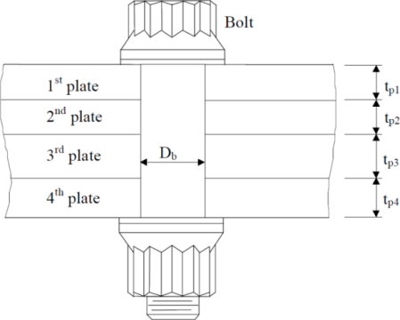

飞机结构是通过成千上万的紧固件将零件连接装配组合成部件,在细节模型中采用实体单元模拟每个紧固件,势必造成模型巨大无法完成分析,对于非疲劳关键部位必须进行工程简化。
在细节分析中只要准确地反映连接的刚度,就能准确地获得连接载荷的传递,从而获得关键部位的准确应力/应变。因此,可以采用简化连接的方法,使分析模型规模可接受,而分析精度又能得到保证。然而,手动实现连接工作巨大,且质量难以保证,必须开发自动连接功能。
谈谈飞机结构细节应力分析技术 附实用飞机结构应力分析及尺寸设计下载的图19
典型螺栓连接

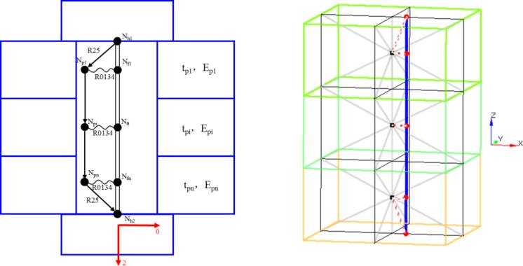

谈谈飞机结构细节应力分析技术 附实用飞机结构应力分析及尺寸设计下载的图20
螺栓简化连接
自主开发的自动分层连接技术,使得用户只需输入连接件的法矢及材料与直径,程序就可在细节模型中,对被连接结构进行智能化分层判断、连接刚度计算,自动完成分层简化连接,以及预紧力施加,并提供连接处各层的穿透、漏杆等错误信息,大大提高了效率和质量。
