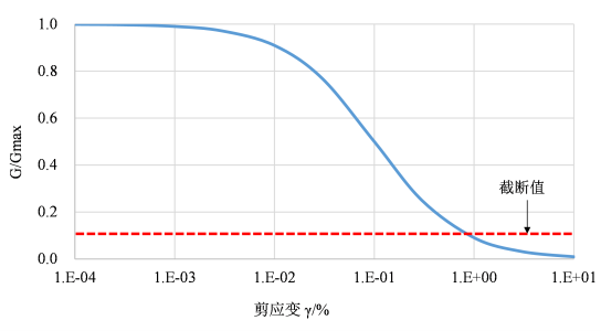

自V3.1版本以来,FLAC3D引入粘滞阻尼模型来丰富完全非线性方法对包括剪切模量、阻尼比随剪应变幅值提高分别呈退化与增大的土体动力特性。除Hardin表达式(2)外,还提供default、sig3、sig4等多种粘滞阻尼模型。
等效线性动力分析表明,在动剪切应变强烈的情形下,当采用式(1)描述土体模量退化特征时,土体变形响应可因模量退化系数Ms过低而被高估。因此,有学者建议对该系数作截断处理,即当与剪应变幅值关联的Ms取值低于给定阙值Msmin时,土体剪切模量不作进一步退化而维持为定值,如图2所示。Msmin取值区间一般为[0.05,0.1]。
FLAC3D动力分析功能的几点改进 附讲一下Flac3D的局部坐标下载的图5
图2 土体动剪切模量退化行为截断处理
在V7.0版本中,FLAC3D通过引入如下命令及选项来反映对土体动剪切模量退化行为的截断处理:
zone dynamic damping hysteretic keyword
         keyword:
  • reduction-minimum:模量退化系数Ms的截断值。

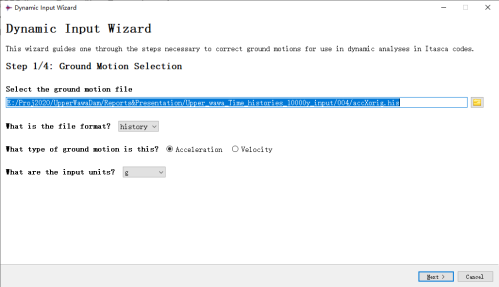

波动信号处理
动力分析中因分析方法的不同通常对待输入波动信号的成分组成有规定要求,因此在分析之初有必要依据频谱分析方法对信号做预处理,处理方法以滤波和基线修正为主:
  • 滤波:目前动力分析方法主要包括频域法和时域法两种,基于中心差分算法的时域方法的FLAC3D动力分析要求数值模型中单元最大边长不超过待输入波动信号在其中传播最小波长的1/10。因此,分析中常对波动信号最大频率作截断处理,以期求得计算效率与求解精度两者间的合理平衡;
  • 基线修正:波动信号频繁特征复杂,其中的长周期成分可能会导致地基模型整体出现平动漂移现象,这部分对工程安全无影响的位移应予以剔除,此即为基线修正的基本原理。
FLAC3D V7.0含向导式插件工具Dynamic Input Wizard来满足对波动信号开展上述处理的要求,该工具通过程序菜单选项Tools->Dynamic Input Wizard实现调用,起始界面如图3所示。考虑篇幅原因,此处不对其使用方法作进一步介绍。
