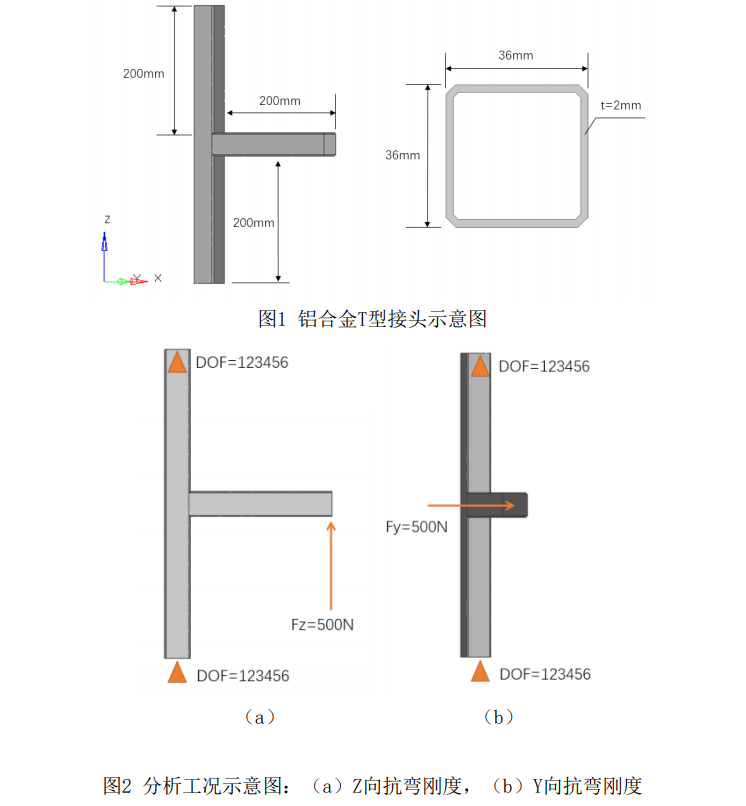

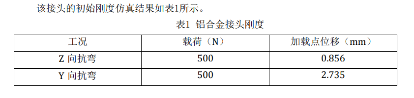

本文采用一种铝合金T型接头进行优化设计,以论证碳纤维增强复合材料对接头刚度提升的可行性。该接头由两根36mm×36mm口字型截面、厚度2mm的铝合金型材对接而成,如图1所示。在HyperWorks软件中搭建接头有限元模型并进行仿真分析,考察接头除轴向(X向)外的两个方向的抗弯刚度,即Z向抗弯刚度与Y向抗弯刚度,两个分析工况如图2所示,约束Z向梁两端的自由度123456,在X向梁的端部分别施加500N的Z向力和Y向力。

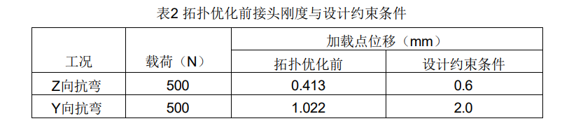

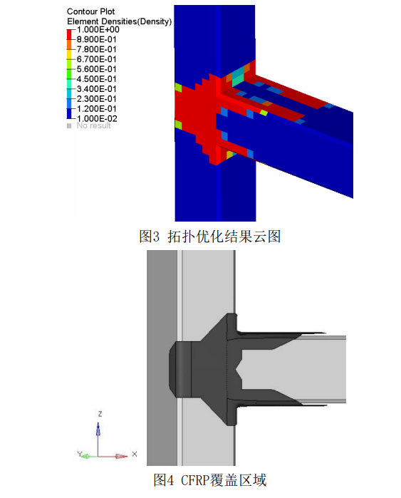

选取X向梁、Z向梁中距离约束与加载端23mm的区域作为设计区域,设计区域初始厚度为4mm。此时可以仿真分析得到拓扑优化前的接头刚度,结合表1中铝合金接头初始刚度,设定拓扑优化的设计约束条件,见表2。
拓扑优化结果以设计区域的单元密度云图表示,如图3所示,其中红色区域单元密度为1,表示其对于接头刚度贡献量更大。考虑CFRP的设计原则、制备工艺等,对单元密度为1的区域进行设计处理,得到CFRP的覆盖区域,如图4中黑色区域所示。

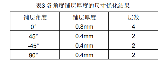

考虑汽车用CFRP的层合板总厚度较薄、铺层数少、铺层设计局限性较大,因此只选取常规铺层角度0°、±45°、90°,将各角度铺层的厚度作为设计变量,进行离散变量(铺层厚度为单层厚度0.2mm的整数倍)的尺寸优化。尺寸优化的边界条件为Z向抗弯与Y向抗弯工况下的刚度适当提升,目标值为整体增重最小。
与各向同性材料的尺寸优化不同,复合材料的尺寸优化除了上述位移边界条件以外,还需要考虑复合材料的设计原则与制造工艺。根据复合材料设计原则,碳纤维的铺层角度与铺层顺序应当满足均一性、均衡性、对称性的要求,在尺寸优化中需要增加如下的复合材料制造约束:
(1)均一性,要求各种角度的铺层均匀。因此设置0°、90°的铺层厚度大于0.4mm(至少2层);
(2)均衡性,要求某个正、负角度的铺层数量相等,例如±45°。故设置45°与-45°的铺层厚度相等。
CFRP各角度铺层厚度的尺寸优化结果如表3,层合板共计10层,总厚度2.0mm。

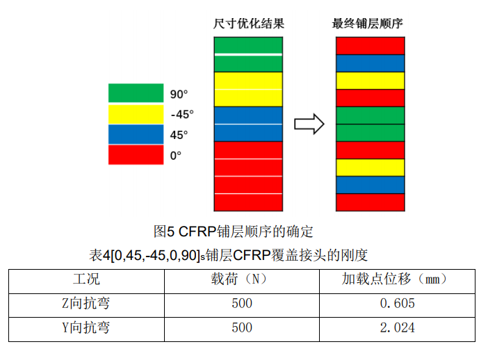

3.3 CFRP铺层顺序的确定
根据复合材料设计原则,考虑复合材料制造工艺,确定CFRP层合板的铺层顺序。除了前面所述的均一性与均衡性原则,还需考虑对称性的要求,即铺层角度相同的铺层应沿层合板中面对称,以尽量避免制造出的层合板零件出现翘曲。此外,45°铺层与-45°铺层尽量靠近,可以有效降低弯扭耦合效应,提升层合板的有效刚度和稳定性。
综合上述考虑,CFRP层合板最终采用的铺层顺序为[0,45,-45,0,90]s,如图5所示。
计算[0,45,-45,0,90]s铺层CFRP覆盖的铝合金接头的刚度,结果如表4所示。将表4结果与表1对比可以发现,采用CFRP覆盖接头区域的方式,将接头的Z向抗弯刚度提升40%以上,Y向抗弯刚度的提升35%以上,此时整个接头仅增重不到7%。

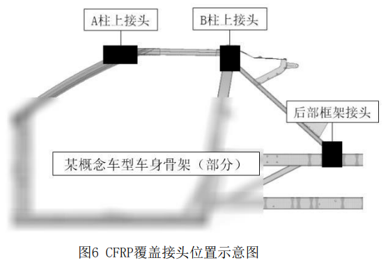

该款概念车型为单排座小型纯电动车,初始设计采用纯铝合金车身骨架。有限元仿真计算,初始车身骨架扭转刚度为3036Nm/deg。根据扭转刚度分析结果的应变能分布云图以及变形趋势,可以识别出车身骨架各接头对扭转刚度的贡献量。在本算例中,只筛选出对扭转刚度贡献量最大的三处接头位置进行CFRP覆盖设计与优化,即A柱上接头、B柱上接头、后部框架接头,具体接头位置如图6所示。
根据本文第三部分所述的设计与优化方法,通过OptiStruct软件对上述三处接头位置分别进行拓扑优化分析,得到CFRP的覆盖区域。CFRP的铺层角度与铺层顺序沿用[0,45,-45, 0,90] s的对称铺层设计。

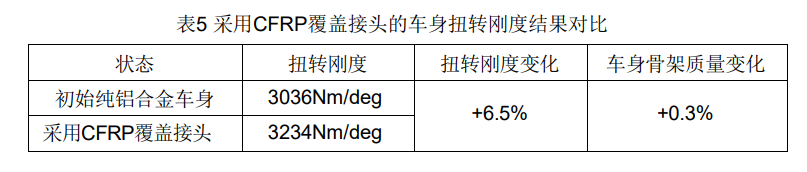

对三处接头位置进行CFRP覆盖接头设计优化后,车身骨架的扭转刚度提升为3234Nm/deg,提升比例约6.5%,此时车身骨架整体增重仅0.3%,如表5所示。采用CFRP覆盖接头后,该款概念车型的车身骨架轻量化系数为初始纯铝合金骨架的94.2%,有效实现了轻量化设计。
