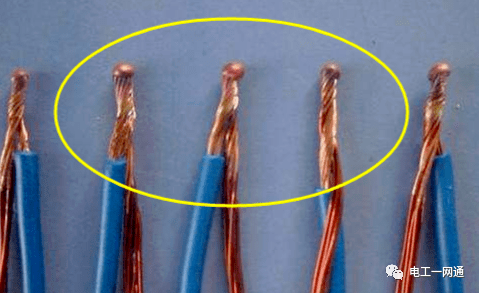

两根2.5m㎡电线拧在一起可以用,近似于4.5m㎡。前提是材质要相同,长度也相同。两相同载面导线双拼在工作维修是常见的。
一般小载面(10m㎡)以下不提倡也不会用。用得最多的场所在配电方面有时因大尺寸电缆施工难度大就用两根电缆双拼解决。只要达到材质、长度相同,两根相同载面导线的载流量就可达到一根导线的载流量。
两根2.5平方电线拧在一起可以等于5平方电线吗?很多电工人都不知道!的图1
要知道两根2.5平方电线拧在一起是不是相当于5平方电线,首先要知道没有5平方这种规格的电源线,只有2.5/4/6/10/16平方的电源线规格。至于说两根2.5平方的电源线并接,虽然没有测试过,但从理论上讲,应该相当于6平方的电源线所承受的电器功率大小了。

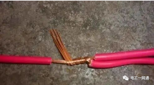

比如2.5平方的铜芯线,暗线铺设最大可以承受4000瓦的电器功率,6平方的铜芯线可以承受7500瓦以内的电器功率。而两根2.5平方的铜芯线并接在一起,理论上讲就可以承受8000瓦以内的电器功率。但这只是理论上的推测,实际使用时最好将其当做4平方的铜芯线使用,即明线铺设时,电器功率控制在7200瓦以内,暗线铺设时,电器最大功率控制在5500瓦以内,这样比较稳妥,且要确保并接的接头牢固可靠,这样才能确保安全。

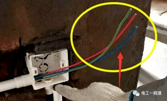

如果两根2.5平方线拧在一起的时候,它承载电流要比5平方电线要大。原因就是盘在一起时,表面积增大,更有利于散热,载流量也会变大。
而在电线标准规格里,是没有5平方电线的,有4平方和6平方的,两个2.5平方线和6平方电线载流量差不多。
在国家规定中,电线是不允许盘着用的,除了三相电不平衡以外。再就是对电线的载流量有很大的影响,既然有固定规格,还是不要投机取巧了。
还有同样的东西,不可能完全一模一样。如果强行将两根电线拧在一起,两根线很难均匀的缠绕在一起,它们的接头也并不能得当处理。
因此如果做不到以上两点话,为了能够安全使用,两个相同规格的电线是不建议拧在一起使用的。
