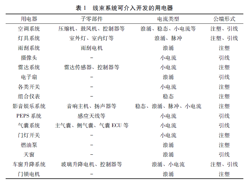

为此,在车型开发初期,线束系统即介入到用电器开发中。首先梳理主机厂具有接口定义话语权、可自主确认接口定义的用电器,约16 大类,如表1 所示。由表1 可知,除动力、电喷控制器等用电器接口定义由供应商主导外,大部分用电器可由主机厂主导推进接口定义设计。根据用电器负载类型、脚位需求、防水需求、电流大小、电流类型、布置限制、电源接地需求、成本、系统未来5 年技术路线规划等维度为用电器推荐接口定义方案,并将相关接口定义方案进行冻结,作为该类用电器平台化的接口定义。为用电器推荐方案时,需考虑端子系列化与平台化,以减少端子种类。
整车线束平台化设计研究与应用的图1
以前组合灯为例,在灯具造型、工程结构开始构建前,线束即介入其接口定义的开发。前组合灯总成集成近光灯、远光灯、转向灯、位置灯、日间行车灯,灯具内部引线至壳体与线束对接,连接器需具备防水功能; 根据其供配电原理及控制原理,确认需8 个脚位与整车线束对接,最大工作电流约4. 58A; 根据壳体结构限制,可提供60 mm×60 mm 平面用于插件装配。同时,根据前组合灯未来规划,需预留车速信号输入口用于后续功能升级需求,故综合选型090 系列端子的10 孔防水连接器作为前组合灯平台化对接插件方案,并对其脚位定义进行固化。

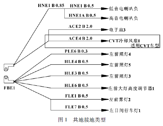

用电器接地可大致分为信号地与功率地,两类接地在设计时应尽可能远离,相同类型的可考虑共地。数字电路的抗干扰能力较强,可与部分功率电路共地。模拟信号自身很微弱,易被干扰,不宜与数字信号回路及功率回路共地。同时,接地设计应充分考虑车型、配置规划,提前将规划预留配置、用电器接地纳入接地平台化设计。
在共地接地类型上,有串联接地及并联接地2 种类型,串联接地便于布置,成本低,但存在公共阻抗耦合的缺点,适合相互之间无干扰的用电器共地使用; 并联接地与之相反,无公共阻抗耦合,但导线较多,不利于布置,增加成本,因此适用于工作电压、电流相差较大的用电器。
以图1 所示的某车型机舱接地点为例,该接地点同时包含了串联接地及并联接地: 前照灯、雾灯、日间行车灯、大灯高度调节器、前喇叭都属于小功率用电器,电子扇属于大功率用电器,它们属于可共地类型; 电子扇的接地回路采用了并联接地的方式,防止其他用电器接入该接地主干,减少对其他用电器的干扰; 高音与低音电喇叭接地、左前雾灯与日间行车灯接地,这两股分支的接地工作电压和电流相差不大,可分别采用串联接地,控制导线成本。

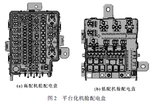

配电盒作为整车线束中最重要的原材料,其成本约占整车线束成本的8%。供配电原理实现平台化设计后,配电盒可实现跨车型通用。配电盒保险、继电器插座数应在配电原理规划基础上进行适当预留,以便规划外的功能引入; 同时,针对低价车型需同时预留低配方案。如图2 所示,某车型平台的平台化机舱配电盒分为高配及低配两种,但它们的固定方式、进出配电盒线束走向完全相同,白车身无需针对配电盒区分焊接状态,周边系统也无需针对配电盒高低配状态进行调整。高配配电盒快熔保险、慢熔保险、继电器插座数量较低配配电盒分别增加40%、53%及70%,可满足平台未来5 年的产品规划; 低配配电盒成本仅为高配配电盒成本的51%,可满足平台低配车型成本管控需求。

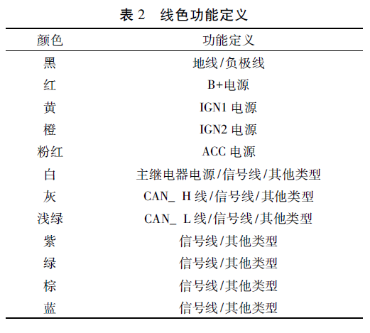

导线的总成本约占整车线束总成本的30%,是线束的重要原材料。导线除线型需统一外,颜色也是影响线束平台化的重要因素之一。不同的线色有利于供应商提高生产效率,同时便于售后维修,但较多的线色不仅增加线束原材料种类数量,也增加线束供应商的库存压力。商用车多采用纯白导线生产线束,乘用车由于功能配置较多,回路脚位数量较商用车多,采用纯白导线方案生产制造、售后维修均存在困难,此方案不适用于乘用车整车线束。
为此,提出一种线色平台化方案,以单色线为基础,通过双绞线、不同线径、合理的脚位排布,使用12 种线色实现整车线束脚位的区分,具体应用如表2。
整车线束平台化设计研究与应用的图4
12 种线色平台化方案具体实施原则如下:
( 1) 同一装配工位、相同线径的导线颜色应互不相同; 若无法满足,导线应进行标记区分。
( 2) 同一接插件内,相邻2 个孔位导线颜色应互不相同。

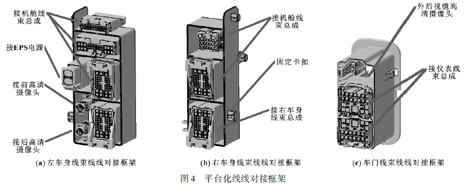

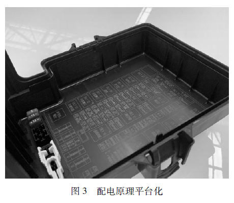

在原理、原材料平台化设计方面,重点对配电、接地、线线对接方案进行设计。通过平台化设计配电原理,在最高配车型上配电盒仍有相应的继电器、保险插座预留,便于后续升级。同时,全系配电方案统一,配电说明标签仅一种状态,配电盒上盖状态减少至1 种,如图3 所示。经过接地分配,全车预留23 处接地点,且根据线径规格仅需6 种孔式端子即可满足所有接地点的使用要求。线线对接方案采用框架堆栈式结构,如图4 所示。框架分别布置于左右A 柱下方,共集成10 对连接器,可实现机舱线束与仪表线束、仪表线束与车身线束的线线对接,共计314 个孔位。56 孔对接连接器具备拉柄,可减少多孔位插件的装配难度。线线对接方案端子实现平台化,025 系列端子仅1 个型号、090 系列端子需4 个型号,即可适应0. 3 ~ 3. 0 mm2 导线的对接需求。同时,框架两处预留FAKRA 对接方案,以满足高清全景环视配置下前、后高清摄像头的线线对接需求。仪表线束线线对接均为公端连接器连接,框架与公端连接器组合完毕后集成于仪表线束总成中,采用卡扣形式直接固定于白车身上,无需额外标准件固定。母端连接器插接方向均为-x 轴方向,确保了装配可行性。框架结构及其所需装配空间全平台状态一致,周边系统根据框架结构进行避让设计,连接器数量在高低配车型上的差异对周边系统无影响。结合前述线线脚位平台化设计理念,平台内低配车型仅需使用3 对线线对接连接器即可满足整车功能需求,大大减少了对接方案原材料成本。
整车线束平台化设计研究与应用的图5
车门线线对接方案如图4 所示,公端连接器位于车门线束总成,接插件尾部带防水胶套; 母端护套位于仪表线束总成,两者对接后公端护套卡扣固定于白车身线束过线孔上。车门对接方案共47 孔脚位,其中包含一组用于外后视镜高清摄像头使用的FAKRA 对接连接器,12 组060 系列端子,可满足0. 3~2. 5 mm2 导线的对接需求。母端对接方案由FAKRA 连接器与2个23 孔脚位连接器构成,可按照车型配置需求灵活组合母端方案。在导线方面,整车导线以日标导线作为导线标准,采用前述12 色线平台化设计理念加以控制,导线种类由92 种降至53 种,减少43%。
