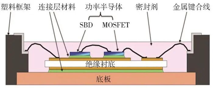

1 模块封装形式
随着新兴战略产业的发展对第3代宽禁带功率半导体碳化硅材料和芯片的应用需求,国内外模块封装技术也得到迅速发展,追求低杂散参数、小尺寸的封装技术成为封装的密切关注点,国内外科研团队和半导体产业设计了结构各异的高性能功率模块,提升了SiC基控制器的性能。
(1) 传统封装:Wolfspeed、Rohm和Semikron等制造商大多延用传统Si基封装方式,功率等级较低,含有金属键合线,杂散电感较大。
(2) DBC+PCB混合封装:Cha等和Seal等把DBC和PCB板进行整合,通过键合线连接芯片和PCB板,研创出DBC+PCB混合封装。实现了直接在PCB层间控制换流回路,缩减换流路径来减小寄生电感。
(3) SKiN封装:德国Semikron公司采用纳米银烧结和SKiN布线技术,采用柔性 PCB板取代键合线实现芯片的上下表面电气连接,模块内部回路寄生电感仅为1.5 nH。
(4) 平面互连封装:通过消除金属键合线,将电流回路从DBC板平面布局拓展到芯片上下平面的层间布局,显著减小了回路面积,降低了杂散电感参数,如Silicon Power公司采用端子直连(DLB)、IR的Cu-Clip IGBT和Siemens的SiPLIT技术等。
(5) 双面焊接(烧结)封装:在功率芯片两侧焊接DBC散热基板,为芯片上下表面提供散热通道;或者使用银烧结技术将芯片一面焊接DBC,另一面连接铝片。双面散热既能优化基板边缘场强,还能够降低电磁干扰(EMI),减小桥臂中点的对地寄生电容,使其具有损耗低、热性能好、制造成本低等优点。
橡树岭实验室、中车时代电气、天津大学和CPES等可以将寄生电感降低至5 nH。同时,铜烧结作为一种更低成本的芯片连接方案更被视为是未来几年的研究热点。目前双面散热技术主要应用在新能源电动车内部模块。
(6) 压接封装:压接型器件各层组件界面间依靠压力接触实现电热传导,分为凸台式和弹簧式两类。与焊接型器件相比,压接封装结构模块具有高功率密度、双面散热、低通态损耗、抗冲击能力强、耐失效短路和易于串联等优点,而且采用数量较少的压接型模块便可满足换流时电压等级和容量需求,但由于密封等要求多采用LTCC陶瓷设计,成本较高,且压接封装结构复杂,目前只用于高压模块的制造,具有一定的应用市场。但离汽车领域的实际应用尚有一定的差距。
(7) 三维(3D)封装:Tokuyama等和Herbsommer等将SiC模块的上桥臂直接叠加在下桥臂上,由于SiC模块的结构是垂直型的,可以大幅缩短换流回路的物理长度,以进一步减少与di/dt相关的问题。目前该封装技术最大的优势是可以将模块寄生电感降至1 nH以下。还有将电压波动最大的端子放置在三维夹心结构的中间,使端子与散热器之间的寄生电容急剧降低,进而抑制了电磁干扰噪声。

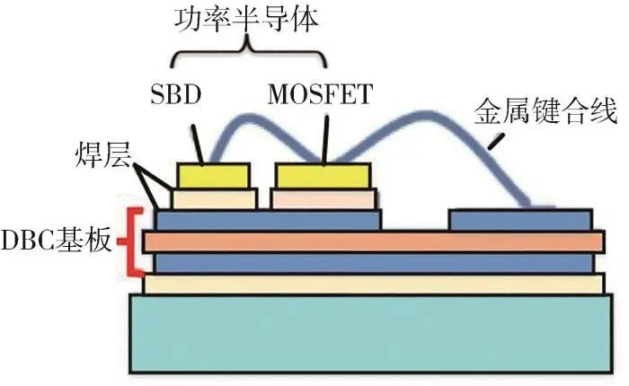

目前,引线键合分为线材和带材两类,根据金属特性不同,主要有Al、Cu和Au。铝线是最基本的键合方式,铝带通流能力更强,强度更高,Au由于其成本较高,应用相对较少,铜带是未来的趋势。其中柔性箔、铝涂层铜线和顶部DBC-铜夹技术也具有一定的应用市场。

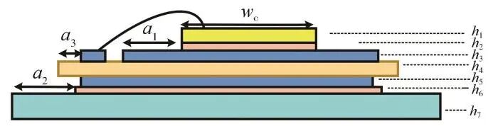

对于金属引线键合式模块的3维封装结构,通过降维处理,可以极大简化功率模块结构的仿真时间,将三维立体结构转换为2D平面结构的研究为整体功率模块的研究应用奠定了基础,如图2所示。
本文中采用ANSYS
Q3D仿真软件进行模型寄生参数提取,以单条金属键合线的长度l和直径d作为待优化参数,仿真分析l和d对寄生电感的影响特性,如图3所示。

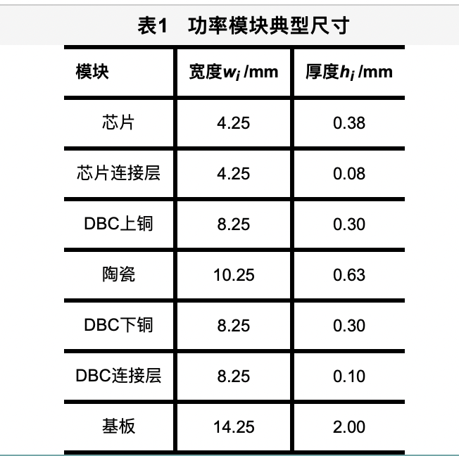

各层的厚度h1-h7和边距a1-a3为优化参数,其中,a3是DBC结构上层铜距离陶瓷层边沿的距离,因为绝缘性能、DBC小坑和阻焊等工艺的需求,a3普遍等于1 mm。传统典型2维封装结构模块各层宽度w和厚度h的具体尺寸如表1所示。
表1 功率模块典型尺寸

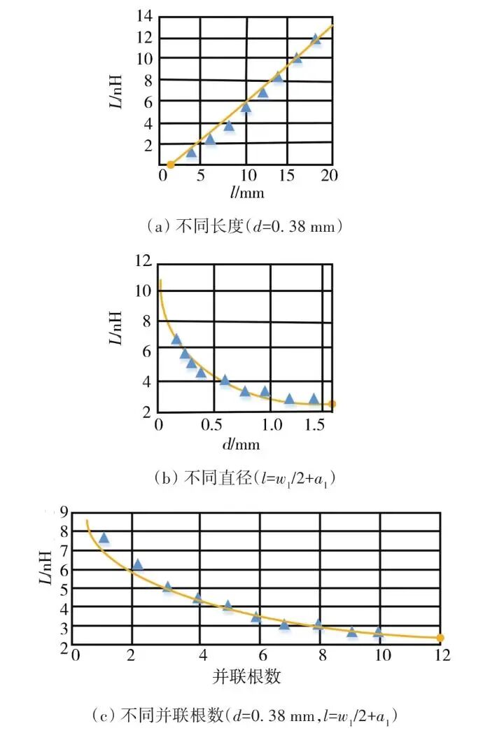

对于金属引线键合式焊接的封装结构,寄生电感主要来自于键合线,其寄生电感可近似表示为
式中:l为键合线长度,l= w1/2+a1;
μ0=4×10−7
,是真空磁导率;d为铝键合线的直径。
参照文献对键合线进行仿真,结果如图4所示。经验证与
式(1)的数据拟合结果基本一致。

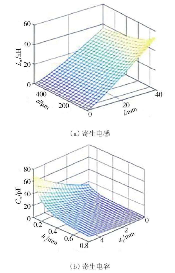

寄生参数分布仿真结果如图5所示,经验证与
式(1)和
式(2)的数据拟合结果基本一致。
由图4和图5还可明显看出各个关键变量对寄生参数的影响规律。键合线长度越短、直径越大,寄生电感越小,其中键合线长度对寄生电感影响更显著;陶瓷层越厚、面积越小,寄生电容越小,其中陶瓷层厚度对寄生电容影响更显著。

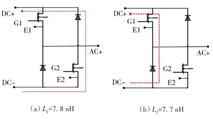

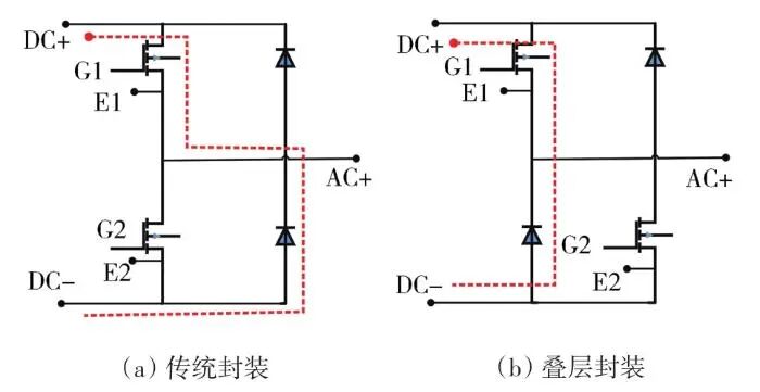

降低开关器件换流回路中电流流通路径所通过的面积,可以减小杂散电感,将上半桥SiC MOSFET的续流二极管和下半桥的SiC MOSFET进行位置互换,减小换流路径的导通面积,可降低杂散电感,如图6所示,其仿真结果如图7所示。

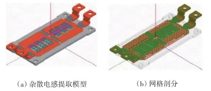

将功率模块的封装模型导入杂散参数提取软件ANSYS.Q3D,依次采取网络剖分、工况定义的步骤,设置激励源(Source)和接地(Sink),并且分别把激励源添加到功率模块端子的表面,注意激励源可以设置多个,但是接地只能一个,图8是SiC模型的网格剖分图。
牛利刚等研究表明,利用ANSYS.Q3D提取半桥功率模块的寄生电感为20.6 nH,实际检测结果是21.23 nH,相差为0.63 nH,即相对误差为3%,证明了叠层功率模块杂散电感的仿真提取方法的准确性。

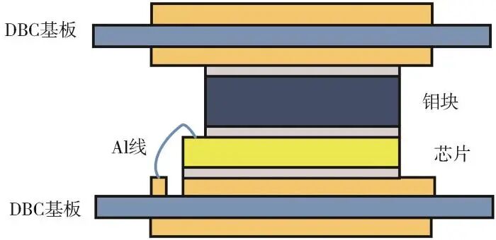

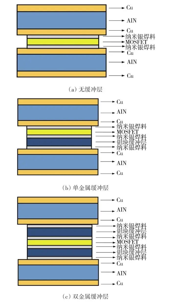

双面散热的功率模块封装结构可以通过取消金属键合线,增加缓冲层并对缓冲层的形状、材料、尺寸的优化,可减小杂散电感,增加散热途径,降低功率模块中芯片所承受的长时间高温危害,提高模块的使用寿命。
根据双面散热结构缓冲层的数量,分为无缓冲层、单层缓冲层、双缓冲层3种,如
图9
所示,其中无缓冲层和双层缓冲层均为对称结构。缓冲层可有不同形式,其中有的采用金属垫块。文献中研究了芯片发热状态下3种模块所受最高结温和金属垫块结构所承受的热应力分布情况。

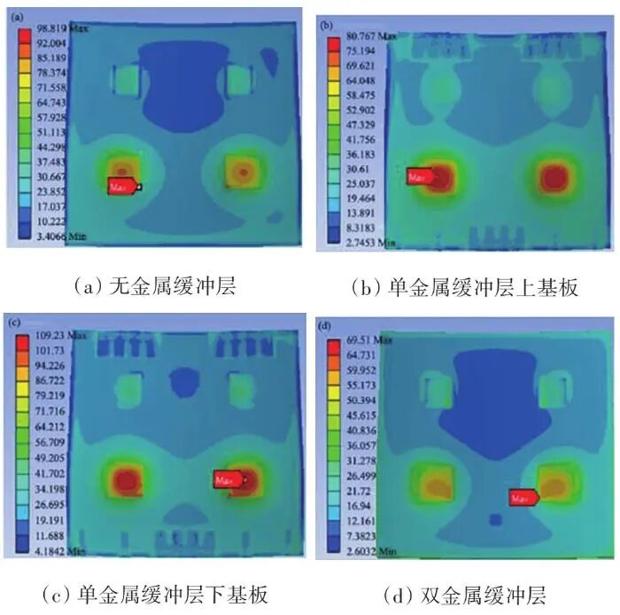

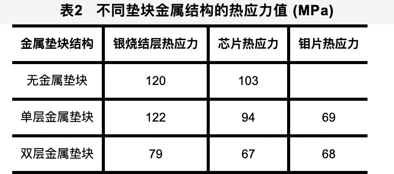

杨宁等的研究发现,不同金属构造的各部分热应力值如表2所示,而对应的仿真云图如图10所示。其中单层金属缓冲层因结构的不对称性,对其上下应力层需要单独分析。
从仿真云图中不难看出:无金属垫块缓冲层的双面散热结构的最大等效热应力为99 MPa;单层金属垫块缓冲层的双面散热结构的上基板最大等效热应力是109 MPa,下基板最大等效热应力是70 MPa,上下基板的最大等效应力结果相差较大,主要与芯片和金属层的热膨胀系数、温度差异有关;双金属层垫块缓冲层的最大等效热应力为81 MPa。
陆国权等研究表明,随着钼块厚度的增加,应力缓冲效果明显,应变减小。双面互连的SiC MOSFET芯片最大von Mises应力和纳米银互连层的最大塑性应变均减小。同时,在缓冲层和上基板间烧结银互连层中增加1 mm银垫片可进一步降低双面互连结构的芯片应力和互连层应变,提高双面散热SiC模块的热机械可靠性。
与方形缓冲层对比,圆柱形缓冲层可有效消除芯片和纳米银互连层应力集中效应,大幅降低SiC芯片所承受的最大von Mises应力和烧结银互连层的最大塑性应变。采用圆柱形缓冲层时,纳米银层塑性应变比采用方形缓冲层时的纳米银层的塑性应变值减少了47.5%。这主要是因为圆柱形缓冲层边缘过渡圆润,应力分布更均匀,而方形缓冲层的边缘或尖角易造成芯片和烧结银互连层出现应力集中,造成局部热应力剧增。
双面散热引线键合式功率模块如图11所示。Nakatsu等研究表明,双面散热功率模块的热阻值比引线键合功率模块约小50%;另外,它还具有优异的电学性能。
Liang等研究表明,双面散热功率模块的开关损耗降低到商业功率模块的10%,由于键合引线会使寄生参数数值较大,所以无键合线模块,寄生参数数值大幅减小,SiC芯片的耐高温、高频特性优势得到极大发挥。

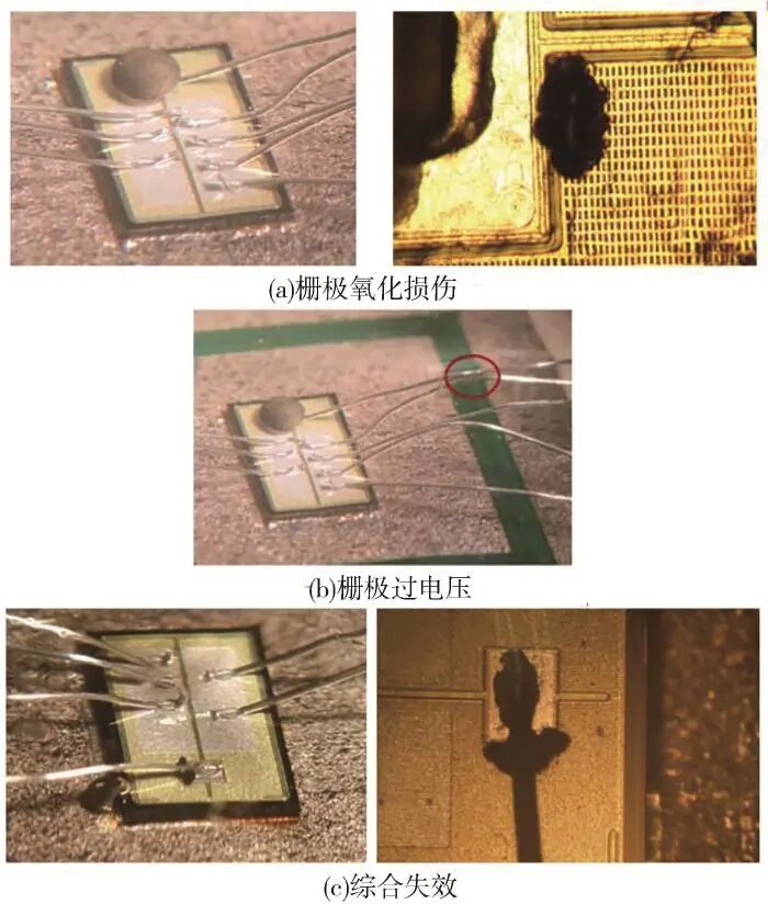

4 失效方式汇总

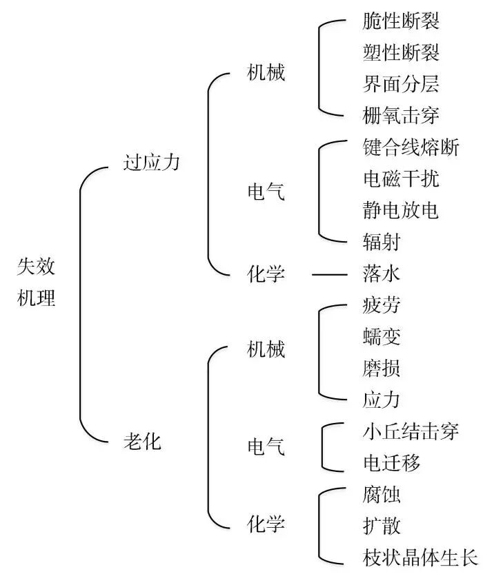

功率模块的失效机理主要集中在电气、温度、材料、化学等各个方面,如图12所示。

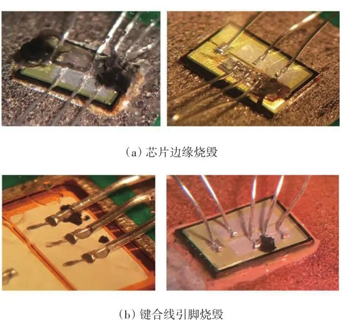

功率模块常见的损坏有过流损坏、过热损坏和过压损坏等,过流损坏为流经功率模块的电流超过耐流值,过流冲击导致芯片发热严重,超过结温耐温值,从而损坏芯片。过压损坏为加在SiC MOSFET的漏极(G)和源极(S)间电压UGS大于耐压值,使得器件极间击穿损坏。
保障功率模块的安全运行,不仅要考虑功率模块电流电压的可承受范围,还须考虑驱动信号添加后,避免导通电路出现短路问题和上下桥臂直通等故障。因此,可以通过增加检测保护电路和对控制程序进行优化来保障功率模块的安全运行。

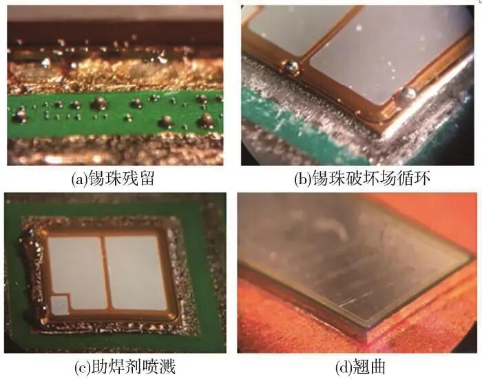

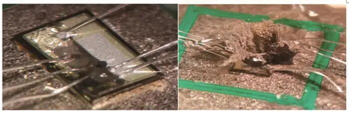

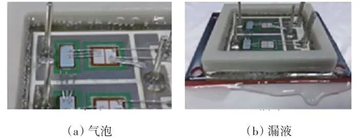

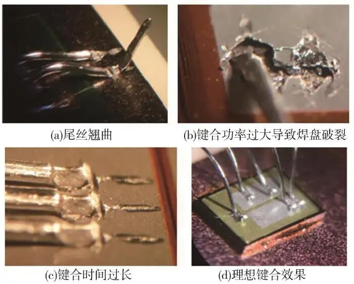

各种原因导致的功率模块的真实失效现象如图13~图19所示。其中功率模块里的续流二极管发生短路和集电极-发射极击穿烧断等是常见的失效现象。
对功率模块通过均匀涂抹导热硅脂作为热界面材料(TIM)已经不能满足要求,采用金属烧结等方法是下一步的研究方向,另外增加散热器、风扇和温度传感器等可有效防止过热问题。增加电流互感器检测器件与RC缓冲电路和对程序驱动算法进行优化等措施可有效解决过流问题。通过母线电压采集,进行对比保护等可有效解决过压问题。
