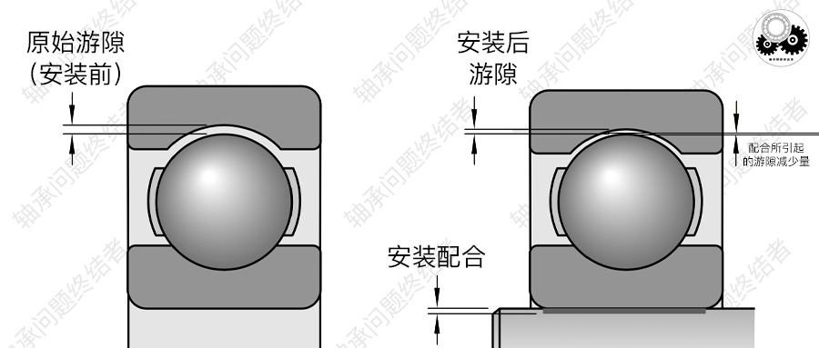

一般滚动轴承的标称游隙都是轴承的初始游隙。初始游隙就是轴承完成加工制造之后,在投入使用之前的游隙。就是轴承未安装使用的时候,其内外圈之间存在的间隙。
影响轴承游隙的因素的图1
安装配合带来的游隙减小量

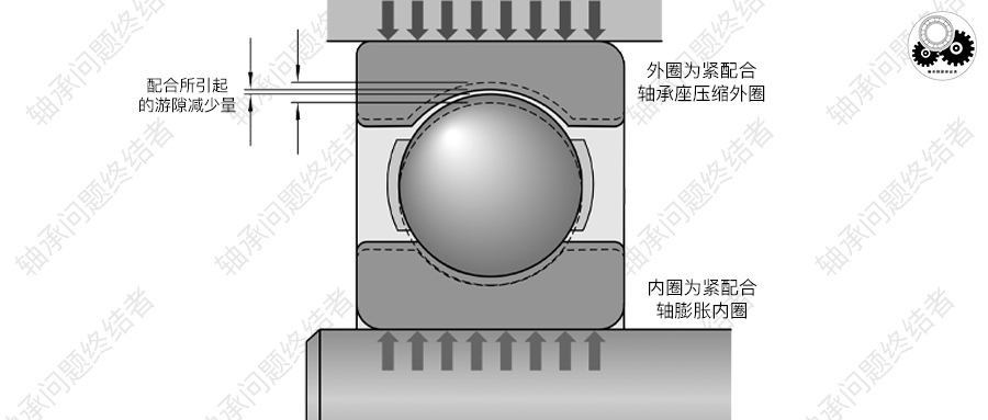

当轴承被安装在机械设备上的时候,轴承与其安装配合面之间如果是紧配合,那么这个紧配合将使轴承套圈发生变形,从而导致游隙的变化。
如果轴承内圈与轴是紧配合,那么内圈将会有一定的膨胀量,导致轴承游隙的减小。
如果轴承外圈是紧配合,那么外圈受到紧配合的影响将有一定的压缩量,这个压缩量同样会导致轴承游隙的减小。
如果内外圈都是紧配合,那么这两个紧配合带来变形量都会使轴承内部游隙减小。
一般而言,除了松配合将不会影响轴承内部的游隙(严格意义上讲应该是微乎其微的影响)。通常几乎不会出现由于配合原因使得轴承游隙增加的情况。
从上面不难看出,影响游隙的一个重要因素就是轴、轴承室与轴承之间的配合。
