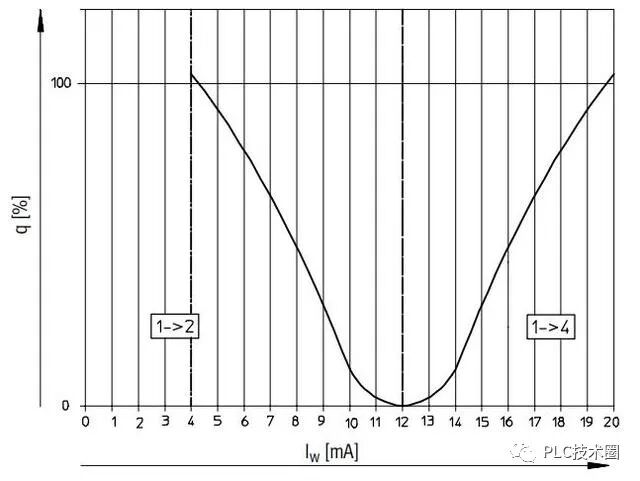

通过模拟量输出控制运动对象动作,要先确定运动对象的信号类型和量程等参数。信号类型常见的有电流4~20mA和电压0~5V/10V等;量程是设备自身的参量,比如气缸控制阀流量开度为0~100%,K型热电偶测温范围0~1300℃等。
本文选用的气缸控制阀控制特性如图1所示,可以看出信号类型4~20mA,4~12mA对应的1通2,流量开度q对应100~0(%);12~20mA对应的1通4,流量开度q对应0~100(%);

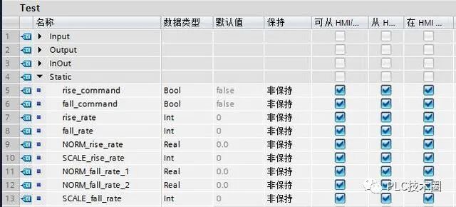

接下来在FB中定义各变量,如图4所示。变量有升起和降落的指令rise_command、fall_command,数据类型均为Bool型;升起和降落的开度百分比rise_rate、fall_rate,此处数据类型均定义为Int型;以及标准化和缩放的变量,NORM_rise_rate(Real型)、NORM_fall_rate_1(Real型)、NORM_fall_rate_2(Real型)、SCALE_rise_rate(Int型)、SCALE_fall_rate(Int型)。

输出量AQ1(Int型)需要在PLC变量中定义,同时模拟量输出的地址要与实际的接线端子地址一致。

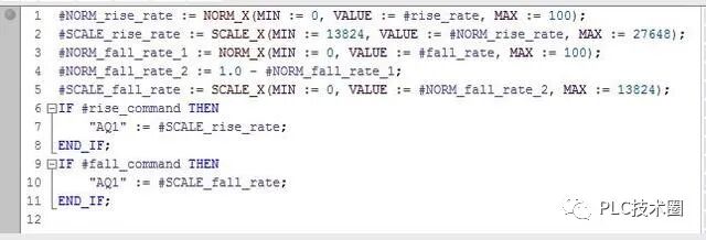

用SCL语言编程,如图5所示。

  • 第1行程序是将“rise_rate”标准化为0.0~1.0范围内的值;
  • 第2行程序是将“NORM_rise_rate”缩放到PLC能够执行的整数范围,这里需要了解PLC自身模拟量模块电流测量模拟值的范围,需要查找该模拟量模块的手册,本文使用的模拟量模块4~20mA电流测量范围为0~27648,中间值12mA对应的值为13824(该值需自己计算)。
  • 第3行程序是将“fall_rate”标准化为0.0~1.0范围内的值;
  • 第4行程序是一次转换,由于控制阀4~12m对应的是100~0,不太符合常规的表达逻辑。
  • 第5行程序是将“NORM_fall_rate_2”缩放为PLC能够执行的整数方位,解释同第2行。
  • 第6~8行程序是进行指令的判断,如果升起指令“rise_command”为真,则将缩放过的值“SCALE_rise_rate”赋值给输出变量AQ1,实现气缸升起;
  • 第9~10行程序是进行指令的判断,如果下降指令为真,则将缩放过的值“SCALE_fall_rate”赋值给输出变量AQ1,实现气缸下降;
  • 注意:这里为了简化程序,程序里没有进行“rise_rate”和“fall_rate”进行相互复位操作
