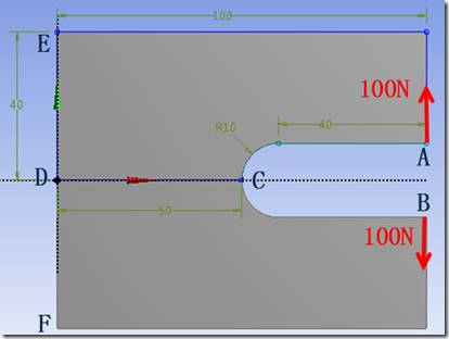

比如,我们想设计一个夹子,它大概应该是下图的形状,它在A,B两点承受的最大力是100N,这两个力就是夹持力。在夹持的过程中,D点是始终不会动的,我们希望所设计的这个夹子在夹持物体时,AB之间的相对变形不要超过0.07mm。在上述要求下,我们希望尽量地节省材料,从而节省成本。
强大的优化设计软件Altair OptiStruct 附Altair OptiStruct下载的图1
显然,我们可以想象,我们最后设计的结构不应该是这样一块整板,而是在中间挖去了很多材料的结构。但是它将是一种什么样的结构呢?

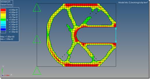

我们随便用哪一款三维软件创建上述简单模型后,导入到optistruct中,划分得到有限元模型,并施加边界条件,进行拓扑优化,优化的结果如下图。
强大的优化设计软件Altair OptiStruct 附Altair OptiStruct下载的图2
有了这个图,我们基本上明白了。哦,原来应该采用这种形状,既能够满足前面提出的要求,而且又最节省材料。根据上述优化的结果,我们就可以在三维软件中创建一个初始的结构,然后再根据结构设计的规则进行修改,从而得到一个满足力学性能要求的最省材料的基本结构。

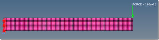

一根悬臂梁,长100mm,高10mm,厚1mm,左端固定,右端施加一个竖直向下的集中力100N。现在希望在保证右下角点位移小于3mm的前提下,进行悬臂梁形状的优化,使得其用材最少。
强大的优化设计软件Altair OptiStruct 附Altair OptiStruct下载的图4

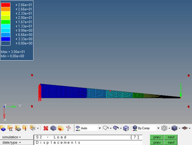

使用Optistruct创建上述几何模型,并划分网格得到有限元模型,并创建边界条件进行形貌优化后,得到的结果如下图
强大的优化设计软件Altair OptiStruct 附Altair OptiStruct下载的图5
上图说明了,这种变截面梁才是合适的形状,而非等截面梁。
实际上,从材料力学的角度,我们也很容易解释这个问题。越是靠近固定端的地方,截面的弯矩越大,从而应力越大。而越是远离固定端的地方,截面弯矩越小,从而应力越小。这样,为了充分发挥材料的承力性能,我们就应该在承力大的地方,多用材料;而在承力小的地方,少用材料。
 这实际上就是材料力学中说的等截面梁。

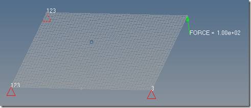

一个100mm*100mm*1mm的平板,一条边上的两个角点固定三个平移自由度,另外一条边上一个角点固定Z自由度,剩余的角点上施加一垂直于板面的集中力100N。现在要使得加力点的位移最小,那么该如何在表面起筋呢?
强大的优化设计软件Altair OptiStruct 附Altair OptiStruct下载的图6

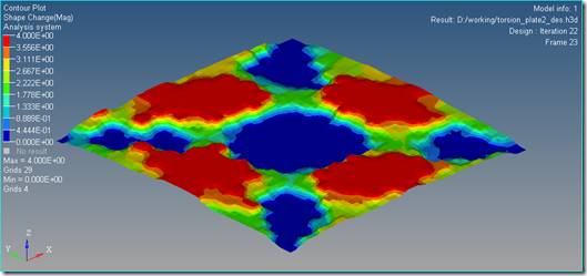

强大的优化设计软件Altair OptiStruct 附Altair OptiStruct下载的图7
这意味着,可以按照上述云图来起筋。上图中红色区域意味着是可以凸起的部分,蓝色区域则是保持原状的部分。使用上述起筋的方式,就可以得到我们所希望的较高刚度的板件。
