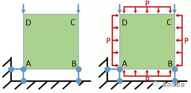

为了解决上面的这些问题,这里准备了一个非常简单的模型,一个平面的四边形单元,A点进行完全固定,B点约束Y方向位移,CD点施加-Y方向位移载荷,对单元形成单轴压缩分析;右侧的模型是对单元四个面额外施加P的围压。

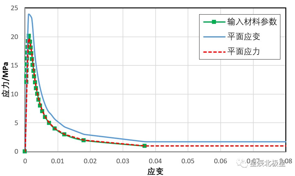

【图一】
单轴压缩模型(左侧)、材料模型CDP定义塑性、但没有定义损伤参数。
混凝土塑性损伤CDP模型的几个问题 附2010规范用C50混凝土损伤塑性本构关系数据下载的图2
结论:
  • 当模型选择平面应力单元时,得到的应力-应变曲线与输入的材料一致;
  • 当模型选择平面应变单元时,应力-应变曲线各处均大于输入的材料性质,这是由于平面应变单元存在平面外法向约束,因此并不是纯粹的单轴压缩模型;
  • 输入定义的末尾应变为0.37,后续的应力-应变曲线是水平延伸的,单轴条件下,不存在增大情况。

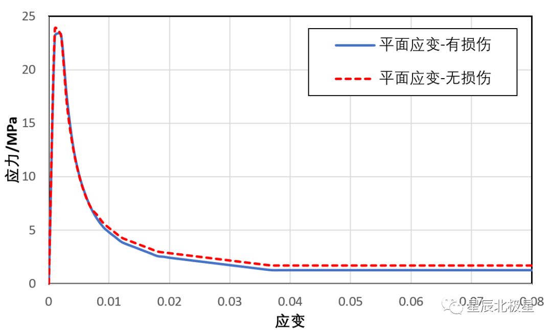

【图二】
单轴压缩模型(左侧)、选择平面应变单元,对比CDP模型中损伤的影响。
混凝土塑性损伤CDP模型的几个问题 附2010规范用C50混凝土损伤塑性本构关系数据下载的图3结论:
  • 当模型损伤较小时,两条曲线基本重合,但随着应变增加,损伤逐渐增大,会降低材料的模量,对于平面应变模型,模量会在一定程度上降低材料的侧限压力,因此会降低一部分残余强度。如果这样的差异可以接受,那么可以不定义损伤,因为这样可以极大增强模型的收敛性,降低计算成本。

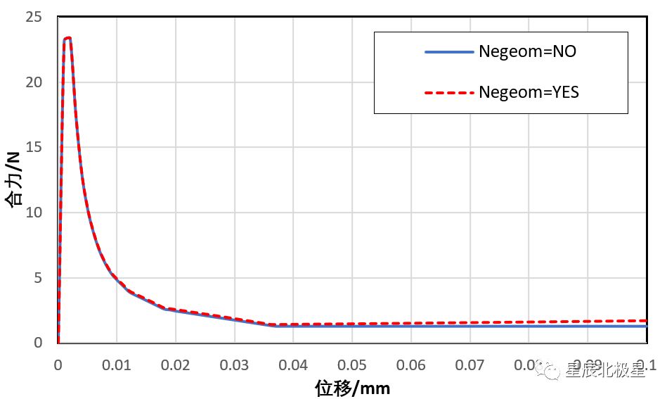

【图三】
单轴压缩模型(左侧)、选择平面应变单元,对比几何非线性对结果的影响。
混凝土塑性损伤CDP模型的几个问题 附2010规范用C50混凝土损伤塑性本构关系数据下载的图4
注意:这里对比的是加载点位移-反力曲线,很多小伙伴会提取模型外力,然后除以初始横截面积,这个应力是名义应力,拿这个和输入的材料参数(真实应力-应变曲线)进行对比,是不严谨的。当然,如果模型没有定义几何非线性(Negeom=No)时,模型输出的名义应力=真实应力。

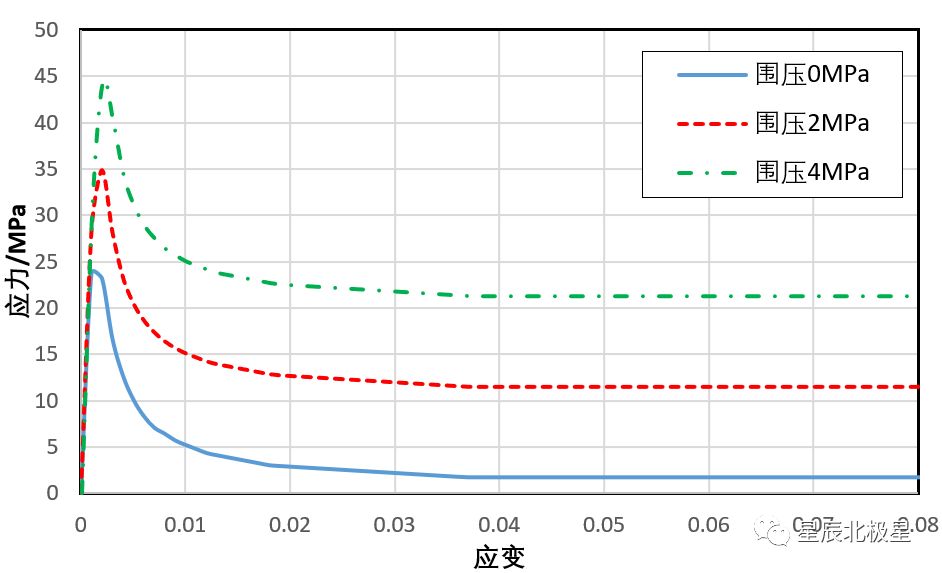

带围压的压缩模型(右侧)、选择平面应变单元,对比模型围压的影响。
混凝土塑性损伤CDP模型的几个问题 附2010规范用C50混凝土损伤塑性本构关系数据下载的图5
曾经在课程中说过CDP的本构模型,重点提到了本构的静水压力相关性,但并没有给出直观的对比曲线,所以大家印象不深刻,还是会提出诸如:为什么单元应力比定义的屈服强度还大的问题。
结论:
  • 该模型每增加2MPa围压,混凝土强度增加近10MPa,因此围压对CDP材料的屈服强度有极大影响。在复杂的工况作用下,单元往往都会受到周边混凝土或钢筋的限制,因此超过单轴抗压强度也就不足为怪了。
  • 正因为CDP模型对围压极其敏感,很多小伙伴会发现单元的应力应变曲线在后期会出现增大的现象,为了印证这一点,大家可以查看单元应力输出中的Pressure组合量的变化趋势。
