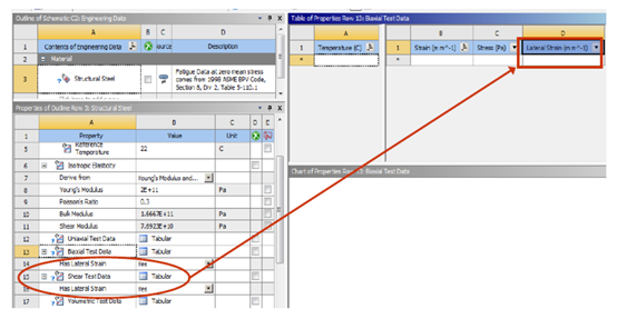

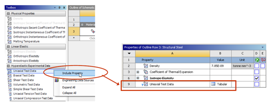

STEP 1:选择材料库中hyperelastic experiment data 选择要输入的材料曲线类型,例如单轴测试数据、双轴测试数据、剪切测试数据。可只输入一种或者两种,或者三种都输入。数据越多,拟合数据材料性能越接近实验材料性能,当然也和仿真关注的材料行为有关。

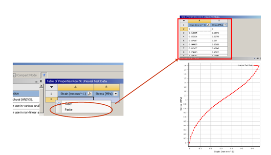

STEP 2:在材料曲线表格里输入或者直接粘贴材料曲线数据,注意是工程材料曲线。

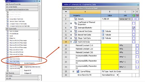

STEP 3:从hyperelastic模型本构中拖动需要拟合的材料本构模型到材料中,此时可以在材料橡胶本构模型中发现curve fitting选项。

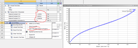

STEP 4:右键curve fitting,选择solve curve fit,拟合好后,然后选择copy calculated values to property,拟合参数便复制到定义的橡胶本构模型中了。另外,拟合的曲线和实验曲线均会在图片中显示出来,可以对比其重合度,测试哪种本构更适合。
