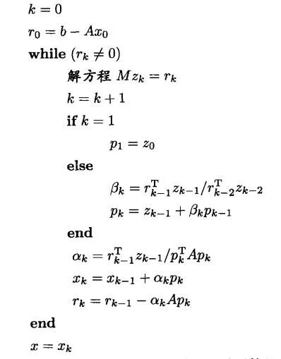

基于上述定理,多种基于共轭梯度法法衍生的预处理共轭梯度法(PCG)得以广泛地应用。具体来说,实际过程如下:
假设要求解的方程是
【数值算法】共轭梯度法(二)-预处理共轭梯度法的图1
预处理共轭梯度法的思想是求解
【数值算法】共轭梯度法(二)-预处理共轭梯度法的图2
其中,
【数值算法】共轭梯度法(二)-预处理共轭梯度法的图3
并且,C为对称正定矩阵,且使得 【数值算法】共轭梯度法(二)-预处理共轭梯度法的图4 是良态(即尽量“接近”于单位矩阵)。如果定义
【数值算法】共轭梯度法(二)-预处理共轭梯度法的图5
结合原始的共轭梯度法,可以得到以下的预处理共轭梯度法(PCG):
【数值算法】共轭梯度法(二)-预处理共轭梯度法的图6
从上述算法中可以看出,其主要改动是需要首先求解
【数值算法】共轭梯度法(二)-预处理共轭梯度法的图7
这一预处理方程,得到Zk的值后再代替原来的rk进行运算。采用不同的M,当然就会得到不同的Zk,最终影响共轭梯度法的收敛性。很显然,对于整个原始方程的PCG求解效率来说,首先这个预处理方程需要比较容易求解,否则求解该预处理方程就已经花费了较多时间,则整个原始方程求解效率自然不会高。其次,M的选取需要确实能够减少迭代步数。这两方面在实际中往往是冲突的,例如,假设M取为简单的单位矩阵,则Zk就是rk,几乎不需要求解,此时PCG共轭梯度法就退化为普通的共轭梯度法,预处理相当于未生效;假设M取原始系数矩阵A,则很显然,一步迭代就能得到最终解,但是求解该预处理方程,本质上就和求解原始方程无二。

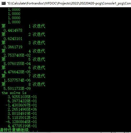

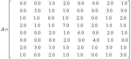

(1)对角线预处理:对角线预处理指的就是M矩阵为原始系数矩阵A的对角线矩阵。在知名的开源有限元软件FEAPpv中,就是采用的这种方法进行共轭梯度法预处理。一般情况下,这种方法求解预处理方程十分简单,但是通常对于系数矩阵严格对角占优(即对角线元素大于该行其他元素之和)的情况下才比较有效。例如之前文章中待求解的系数矩阵为:
【数值算法】共轭梯度法(二)-预处理共轭梯度法的图8
该矩阵并不严格对角占优,采用对角线预处理共轭梯度法求解结果如下:
【数值算法】共轭梯度法(二)-预处理共轭梯度法的图9
采用对角线预处理,迭代次数并无太多改善。

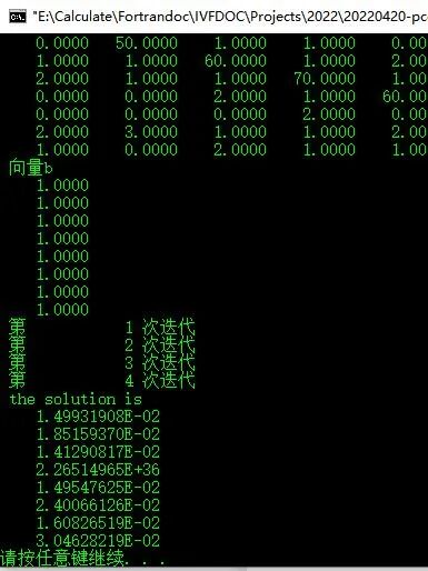

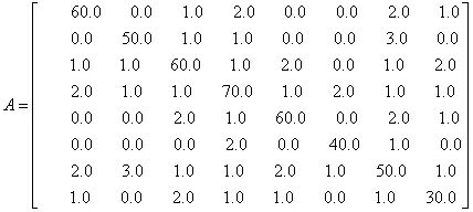

但是如果系数矩阵A的对角线扩大10倍:
【数值算法】共轭梯度法(二)-预处理共轭梯度法的图10

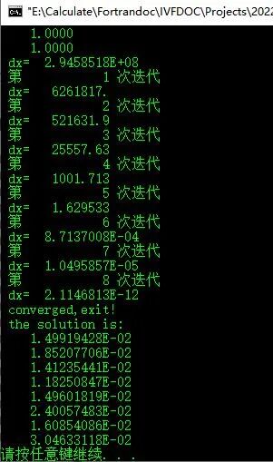

采用共轭梯度法求解:
【数值算法】共轭梯度法(二)-预处理共轭梯度法的图11
而采用对角线预处理共轭梯度法求解:
【数值算法】共轭梯度法(二)-预处理共轭梯度法的图12
      采用对角线预处理共轭梯度法仅需4次迭代即获得收敛结果。

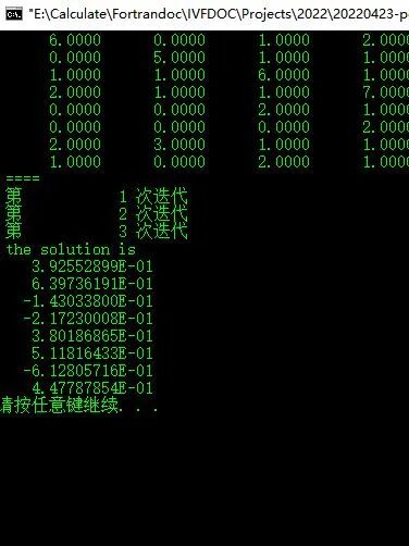

    以之前的文章共轭梯度法中的原始方程求解为例,采用不完备Cholesky分解预处理求解如下:
【数值算法】共轭梯度法(二)-预处理共轭梯度法的图15
    仅需3次迭代,即获得收敛解,而原来的常规共轭梯度法需要9次迭代。并且,matlab计算结果如下:
【数值算法】共轭梯度法(二)-预处理共轭梯度法的图16
    通过对比不难看出,虽然仅仅是3次迭代,但是已经具备较高的求解精度。
