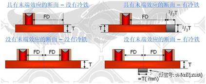

(3)有效补缩距离 要达到铸件致密,冒口的补缩通道必须通畅,为此可能需要多个冒口,这牵涉到了冒口的补缩距离问题,冒口的补缩距离与被补缩铸件的壁厚有关,又根据有无末端区和有无冷铁分成了如图 2 所示的四种情况。
大型铸钢件补缩3大常见问题,详细探究各解决方案的图1
 1 简单体的模数计算公式
大型铸钢件补缩3大常见问题,详细探究各解决方案的图2
图 2 有效补缩距离

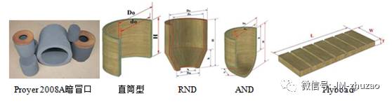

(2)发热保温冒口的补缩效率 发热保温冒口的补缩效率较高,就我们的产品而言,发热保温冒口主要种类有以下几种(见图 5),其相应的补缩效率为:
大型铸钢件补缩3大常见问题,详细探究各解决方案的图5
图 5 发热保温冒口种类
Proyer 2008A(直很能够小于 150mm 的暗冒口,补缩效率为:33~35%)。
Proyer 400 直筒型、RND(缩颈)、AND(斜颈),冒口直径在 150mm~400mm,补缩效率为:28~33%。
Proyer 400 Flyboay(冒口直径在 400mm 以上,此类冒口随着尺寸的不断加大,其壁厚也不断加大) 其补缩效率一般可达:25~28%。

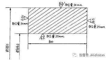

对于厚大断面铸钢件,典型件如轮带、大法兰,铸件重在 50 吨以上,断面厚大在 500mm 以上,在此种 情况下,冒口的补缩距离是否还适用?下面以轮带为例,对此进行探讨。
轮带是水泥行业设备用的一种主要铸件,其形状相当简单,只是一个简单的圆环。单件重量大,单件 重通常在 50 多吨。目前铸造生产的轮带一般都需要进行超声波探伤,合格等级通常为二级。
工艺方案探讨:在轮带的铸造生产中,笔者曾在华南、华东、华中等不同地区的不同铸造工厂尝试过 以下多种主案生产轮带,具体情况阐述如下:
方案一:采用分散冒口,采用理论上的补缩液量和有效补缩距离的理论进行工艺设计,铸件重 58 吨,如图 6 所示。

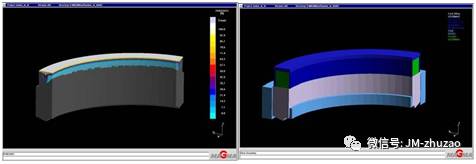

(1)模拟分析
对此件用前述方法进行工艺设计得应用 8 个冒口进行补缩,满足了模数、补缩液量、补缩距离的要求。

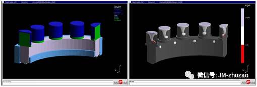

对此工艺应用 MAGMA 进行模拟分析,模拟结果如图 7 所示。
大型铸钢件补缩3大常见问题,详细探究各解决方案的图7
图 7 模拟结果

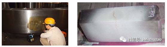

从模拟结果可以看到,在冒口与冒口之间存在着缩孔。而在实际生产中对铸件进行超声波探伤,其结 果也发现冒口与冒口中间存在着缩松,对此并对铸件进行了解剖,发现确有缺陷存在,如图 8 所示。
大型铸钢件补缩3大常见问题,详细探究各解决方案的图8
图8

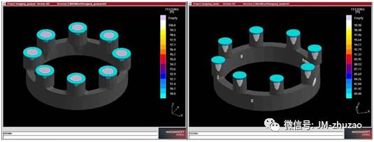

通过分析认为主要是水平方向的补缩距离不够造成,首先可用增加冒口数量的方法解决,故对该件采 取增加冒口数量,冒口数量从 8 个一直增加到 16 个,但从超探结果来看,尽管使用了 16 个冒口,冒口间 距离只有 100mm 左右,但冒口与冒口之间仍有缺陷存在,工艺方案均应用了 MAGMA 进行模拟分析,下面对 每个工艺的分析进行简要说明。
(2)冒口工艺
当设计采用 16 个发热保温冒口,冒口间距仅 300mm,但从模拟结果看,冒口间仍有缩孔存在。如图 9 所示。
大型铸钢件补缩3大常见问题,详细探究各解决方案的图9
图9

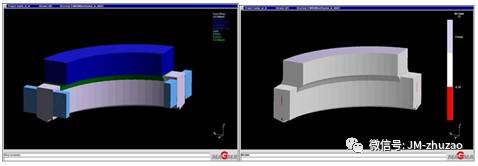

(3)整圈冒口
根据上面的模拟情况,感觉到用分散冒口,很难避免冒口间的缩松,对于轮带这样的厚大件来看,冒 口的水平补缩距离似乎没有。为此采用整圈冒口工艺进行分析。模拟分析的结果如图 10 所示,从模拟结 果可以看出,冒口的下面没有问题,铸件没有了缩松缺陷。但这同时也带来了另一个问题,冒口的切割和 打磨的难度加大了,加大了工作量,自铸件工艺出品率并没有提高多少,轮带用普通保温冒口时的的工艺 出品率 48%提高到用发热保温冒口时的 62%。
大型铸钢件补缩3大常见问题,详细探究各解决方案的图10
图10

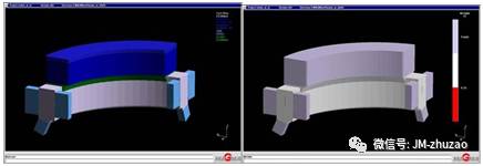

(4)整圈分成4段
为了避免整圈冒口的不足,探讨采用整圈冒口分成 4 段的方法,采用整圈的方法,以及采用腰形冒口, 冒口间必乎挨着的方法进行了分析,根据上面的情况,采用 4 段冒口的工艺,每段冒口间的间隙为 370mm 。从图 11 的模拟结果可以看出,在冒口间隙的中间,还是有缩松存在,但冒口下没有。
大型铸钢件补缩3大常见问题,详细探究各解决方案的图11
图11
针对上面这种情况,如图 12 在轮带底部,冒口间隙处加了一块冷铁,然后对工艺进行再次模拟,模 拟表明,缩松明显减小,但仍然存在。
大型铸钢件补缩3大常见问题,详细探究各解决方案的图12
图12

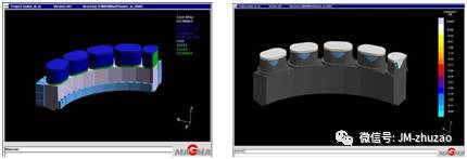

(5)腰形冒口
鉴于采用整圈冒口可以解决铸件的致密度问题,但存在着清理工作量大、出品率低等问题,仍设想是 否能在达到整圈冒口效果的前提下,能对整圈冒口的问题予以克服的方案。为此设想使用腰形冒口,冒口 间距仅为 60mm,冒口排列一圈(如图 13 所示),对此工艺也进行模拟,结果下图展示,从结果中看,尚还 有一点缩松,也就是这样的工艺,虽出品率是提高了,整圈冒口的缺陷也克服了一些,但铸件质量仍存在 小问题,不够稳定。
大型铸钢件补缩3大常见问题,详细探究各解决方案的图13
图13
从上面的工艺分析和实际生产结果看,对于轮带这样的厚大断面铸钢件,冒口水平方面的补缩距离和 通常的理论存在着相当大的出入。可以认为厚大断面铸钢件的水平方向补缩距离几乎没有。
