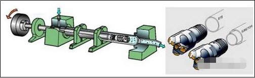

复杂深孔的高效加工方法!的图1
图1
图1 停止深孔加工的零件首先需求钻削十分深的孔,然后往往是各种复杂的特征加工。深孔加工取得成功通常基于混合运用规范和公用刀具元件,这些元件具有设计成非标刀具的阅历。此类基于T-Max 424.10型钻头的非标刀具是单管运用的一局部。
在深孔钻削中1mm以下的小直径孔采用硬质合金钻加工而成,但对于15mm及以上的孔,一般采用焊接刃钻头,而对于25mm及以上的孔,则采用可转位刀片钻头才能进行非常高效的钻削。现代可转位刀片技术和钻管系统也为深孔加工提供了专用刀具的新可能性。
孔深超过10倍孔径时,加工出的孔一般认为很深。孔深达300倍径时就需要专门的技术,并采用单管或双管系统才能进行钻削。在漫长地加工至这些孔底部的过程中,需要专门的运动机构、刀具配置以及正确的切削刃才能完成内室、凹槽、螺纹和型腔的加工。更多数控知识请关注微信公众号(数控编程教学)支撑板技术是另一重要领域,在深孔钻削中也至关重要,现在它作为深孔加工技术的一部分也进展颇大。其中包括适合此领域可提供更高性能的合格刀具。

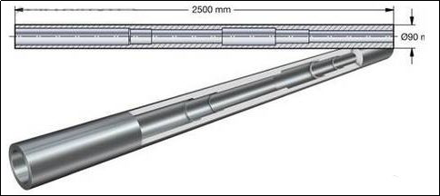

复杂深孔的高效加工方法!的图2
图2
图2 在深孔加工中,1mm以下的小直径孔采用硬质合金钻加工而成,但关于15mm及以上的孔,普通采用焊接刃钻头,而关于25mm及以上的孔,则采用可转位刀片钻头在单管系统和Ejector双管系统中才干十分高效地执行这些工序。山特维克可乐满深孔加工全球中心可为业内开发零件工艺提供开发、设计和测试资源。除了小批量运用之外,该中心还与诸多行业严密协作,这些行业都需求更高的零件产出,且触及到少量的高质量孔,例如热交流器和钢坯。

采用深孔加工技术进行高效特征加工的一个例子是石油勘探零件。此类零件约2.5m长,具有一些复杂的特征,公差较小。要获得小公差和优良的表面光洁度,刀具解决方案首先涉及钻削直径90mm的孔,然后采用浮动铰刀进行精加工。接着到达1.5m的深度,对直径115mm的孔进行扩孔和铰削。另一分隔大约中途进入孔,然后也进行扩孔和铰削,并通过倒角完成加工。最后,进行镗削和扩孔形成两个有倒角(也铰削至成品尺寸)的内室。
深孔加工全球中心的公用深孔加工刀具带来了适宜此动力行业零件的非标处置方案。切削时间从30多个小时延长至7个半小时。此非标刀具处置方案在整个相对复杂的孔内都可提供所需的小公差和外表光亮度。工艺包括一次深孔钻削和采用浮动铰刀停止精加工。随后抵达1.5m的深度,对直径115mm的孔停止扩孔和铰削。接着对另一个深进孔中的较短部件停止扩孔和铰削,并构成倒角。最后,停止镗削和扩孔构成两个有倒角(也铰削至成品尺寸)的内室。
常规加工时,在机床上完成此零件的时间超过30个小时。而配有专用刀具的深孔加工解决方案能将时间缩短至7.5个小时。
