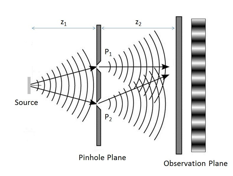

杨氏双缝干涉衍射实验是描述空间相干性在干涉条纹形成中所起到的作用的经典装置。总体布局如下图所示:
ZEMAX | 在OpticStudio中通过几何光线追迹来模拟杨氏双缝干涉实验的图1
在观察面上形成的条纹图案取决于照亮缝隙面的光的空间相干性、双缝之间分隔的距离以及从缝隙面到观察面上的传播距离。虽然将严谨的统计数学应用到这个问题上看似艰巨,但一旦认识到观察到的干涉图样只是来自不同点光源的基础条纹的总和 [Ref. 1, Section 5.2.1] ,扩展光源形成的条纹图样实际上是相当明确的。这里我们考虑光源非相干的情况,即光源上的任意两点以一种不相干的方式随机辐射,比如热白炽灯就是非相干光源。
在OpticStudio的非序列模式中,使用几何光线追迹和表面散射及散射光线的 “重点采样(Importance Sampling) ”,就可以很好地模拟这种装置。在观测面上的基础条纹图案是由扩展光源上的每个点形成的,而在OpticStudio中,这种条纹图案是通过使用矩形探测器对光线进行相干探测来发现的。对基础条纹图案的集合(从整个光源的采样点得到)按强度进行求和,得到合成的条纹图。合成条纹图案的对比度,来自对位于缝隙处光的部分相干性的测量。在解释模拟细节之前,我们首先简要回顾杨氏实验的基本光学物理理论。理论分析的结果将用于与光束追迹的结果进行比较。

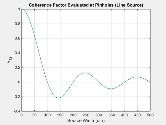

对于小的孔隙分隔距离来说,从两个孔隙发出的光场会高度相关 (µ12 ~ 1),在观察面有望观察到具有高对比度的条纹图案。相反,随着孔隙分隔距离的增加,光场变得不那么相关,条纹能见度降低。相干系数以类似的方式关联于光源宽度2w。比如对于λ = 1.0 µm,z1 = 10 mm,和孔隙分隔Δp = 100 µm来说的相干因子是如下图的关于光源宽度的函数:
ZEMAX | 在OpticStudio中通过几何光线追迹来模拟杨氏双缝干涉实验的图6
OpticStudio模拟的细节将在下面的章节中进行概述,并将结果与上图中的曲线进行比较。

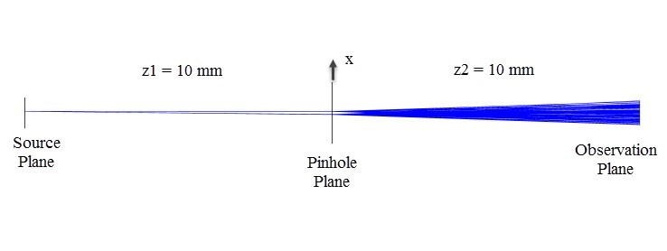

第一步是为单点光源创建一个基本的条纹图案。关键是要非常有效地利用光线,不追迹那些不会对干涉过程产生影响的光线,从而形成高保真的条纹图案。这是通过一个简单的非序列设置完成的,如下图所示。两个孔隙由半径为5 µm分隔100 µm的圆盘所表示(圆盘中心沿x轴位移+/- 50 µm)。从光源源平面到孔隙平面的距离和从孔隙平面到观测平面的距离都是10 mm。波长取1 µm。

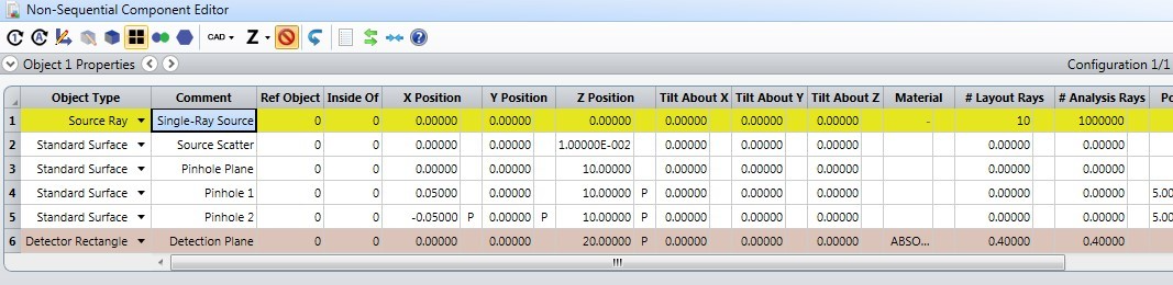

对应的非序列元件编辑器如下图所示:
ZEMAX | 在OpticStudio中通过几何光线追迹来模拟杨氏双缝干涉实验的图8

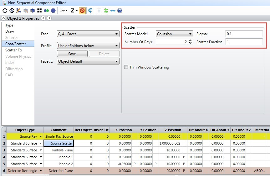

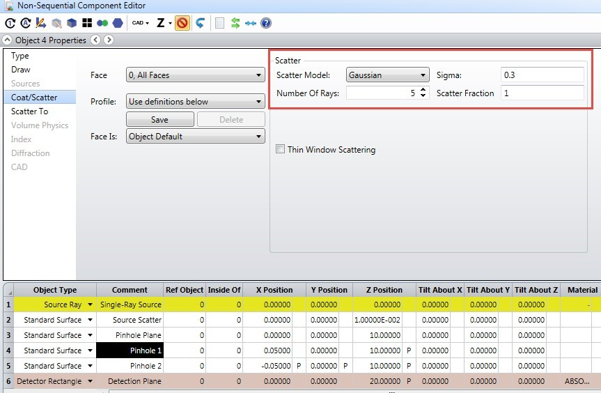

光源是单个沿Y轴偏振的光线,但这条光线通过设置分析光线的数量为100万被重复追迹。在传播了一段短距离(在这里取10 um)后,光源光线遇到了一个标准面。这个表面的目的是将入射的轴上光线转换成两束散射光线,射向两个孔隙。首先设置如下图所示的散射参数,散射模型的选择并不是特别重要,因为只要散射光线的分布足够大,就足以填满孔隙所覆盖的立体角。
ZEMAX | 在OpticStudio中通过几何光线追迹来模拟杨氏双缝干涉实验的图9
接下来,这两束散射光通过如下图所示的 重点采样 (Importance Sampling) 对准这两个孔隙。尺寸 (Size) 参数被设置为比孔隙的半径略小,这个参数决定了重要采样所使用的目标球体的半径,以确保所有的光线都能穿过孔隙。
ZEMAX | 在OpticStudio中通过几何光线追迹来模拟杨氏双缝干涉实验的图10

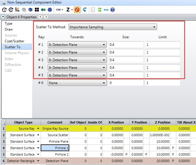

当光线射线到达孔隙,再次使用 散射(Scattering)重点采样(Importance Sampling)(见下文)。这一次,每一束射入孔隙的光线被转换成五束散射光线,而重点采样将这些光线定向到观测平面上一个半径为400 µm的圆形区域。
ZEMAX | 在OpticStudio中通过几何光线追迹来模拟杨氏双缝干涉实验的图11
ZEMAX | 在OpticStudio中通过几何光线追迹来模拟杨氏双缝干涉实验的图12

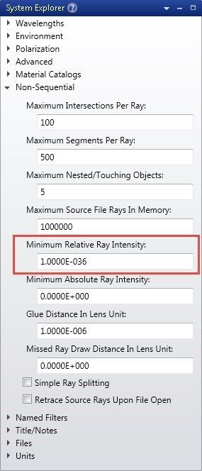

虽然重点采样在追迹特定光线时是有效的,但这些光线被加权,仿佛它们是更宽的立体角光线的一个子集。对于高斯散射,整体立体角是由Sigma参数决定的;而对于朗伯散射,立体角是2π,所以单根光线的强度会变得很低。为了确保光线允许被追迹,相对光强阈值应该被降低,实际上可以在系统选项的非序列部分中设置为最小值:
ZEMAX | 在OpticStudio中通过几何光线追迹来模拟杨氏双缝干涉实验的图13

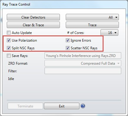

我们现在可以使用以下设置追迹系统光线,请注意打开光线分裂和散射特性等设置:
ZEMAX | 在OpticStudio中通过几何光线追迹来模拟杨氏双缝干涉实验的图14

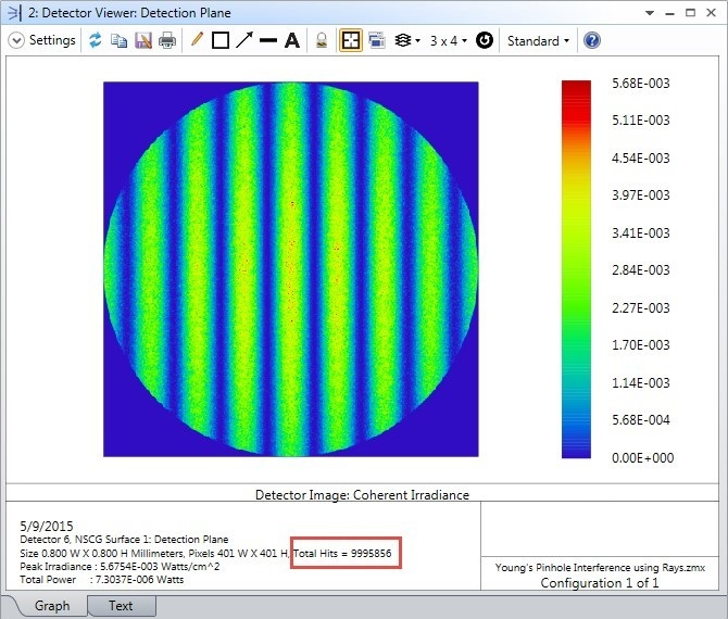

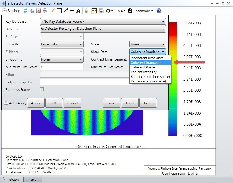

由此产生的条纹图案是由观察相干强度分布发现,如下所示:
ZEMAX | 在OpticStudio中通过几何光线追迹来模拟杨氏双缝干涉实验的图15
请注意,总命中次数非常接近1000万,这与100万束初始光线在第一次散射表面数量翻倍,然后通过孔隙散射增加了5倍的过程一致。这个数量的光线可以产生高对比度的基础条纹图案。
ZEMAX | 在OpticStudio中通过几何光线追迹来模拟杨氏双缝干涉实验的图16

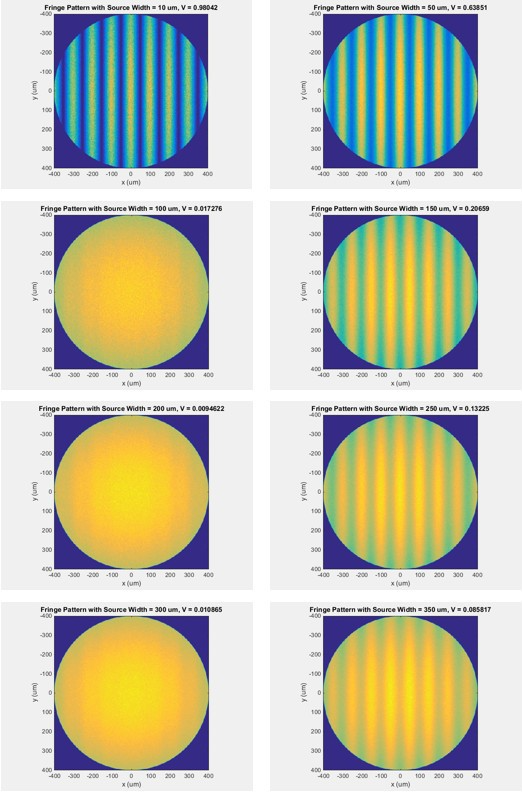

用不同宽度的扩展光源进行条纹模拟
下面显示了,从 10 µm 到 350 µm 宽度的光源模拟的合成条纹图。对比度从检测器的中心区域计算,每个光源宽度的值在相应图像的标题中报告。值得注意的是,当光源从 50 µm 增加到 150 µm,然后再从150 µm 增加到250 µm 时条纹会有相位反转。
ZEMAX | 在OpticStudio中通过几何光线追迹来模拟杨氏双缝干涉实验的图17

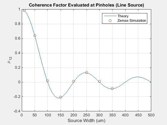

模拟结果和理论的对比
现在,我们可以将模拟条纹对比度(采用适当的符号选择来表示相干因子)覆盖在本文开头的理论曲线上。理论和模拟结果是一致的。
ZEMAX | 在OpticStudio中通过几何光线追迹来模拟杨氏双缝干涉实验的图18
我们的结论是,光线追迹追踪已经被可用来模拟从两个小孔隙发出的光的干涉现象,。并且从每个孔隙发射的光线的角分布由散射模型确定。在现实中,光会发生衍射,所以在观测平面上最终被探测到的是两束衍射光束的重叠 [Ref. 1, Section 5.2.5]。然而,这种细节在这里被忽略了。
