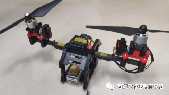

双旋翼飞行器如何在旋翼故障时避免坠毁的图3
图3:一种双旋翼模型机

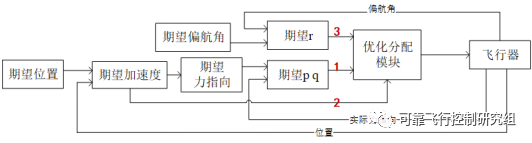

采用的被动容错方法可用下图表示,将飞行器的控制分为3个通道,根据3个状态量的重要性分配权重,按照不同的优先级满足。这样,当飞行器发生故障,无法维持正常飞行时,飞行器便可优先满足拉力指向,保证合力向上平衡重力避免坠落,放弃不重要的偏航通道,使飞行器进入自旋状态;而当飞行器无故障时,则对3个通道同时满足,使飞行器正常飞行。
双旋翼飞行器如何在旋翼故障时避免坠毁的图4
图4: 被动容错 控制算法框图

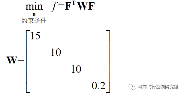

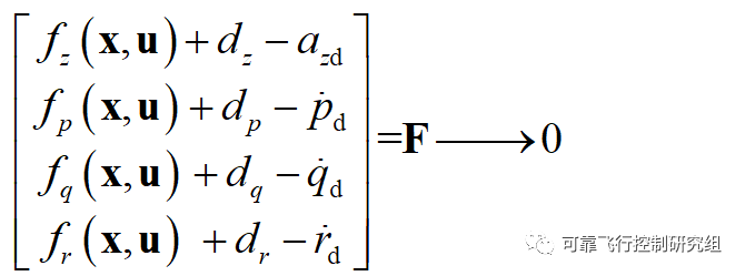

要对双旋翼飞行器设计控制器,首先需要建立双旋翼的数学模型,并对单侧旋翼故障时的状态进行分析,寻找故障下可能存在的“稳定状态”以避免飞行器翻转,即计算出自旋平衡点以及平衡点处的可控性。对于故障的处理,没有FDI模块,采用扰动估计的方法来处理故障信息,将故障视作作用在飞行器上的外界扰动,控制器根据飞行器的状态反馈实时估计这种“扰动”的值,用于下一时刻的输入求解。
飞行器的3个通道分别为拉力指向通道高度(力大小)通道偏航通道。其中拉力指向通道仅与飞行器的滚转角速度p和俯仰角速度q相关,高度通道与竖直加速度az相关,偏航通道与偏航角速度r相关,因此3个通道可由关于p、q、r、az的4个方程得到。这样,在得到p、q、r、az的期望值或期望变化率之后,求解优化方程便可得到对应的4个输入u(两个旋翼转速和倾角)。由于4个方程是在约束条件下按照优先级满足的,因此当扰动较小时(对应无故障的情况),4个方程均可满足,飞行器的3个通道均可控;当扰动较大时(对应故障情况),4个方程无法同时满足,控制器便会优先满足指向通道和高度通道,放弃偏航通道,飞行器便逐渐进入自旋状态,保持稳定

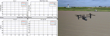

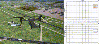

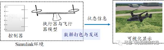

视景显示的原理如下图所示 ,Simulink将仿真得到的数据发送至FlightGear中,驱动模型的运动显示,使控制器的效果和飞行器的状态更加直观的展示。
双旋翼飞行器如何在旋翼故障时避免坠毁的图7
图5:FlightGear视景显示原理
