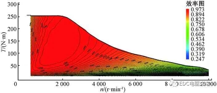

针对5种不同转子拓扑结构方案,通过相关软件进行仿真计算,首先进行反电动势值、凸极比的计算,然后通过场路结合的方法,进行效率、转矩、转速等外特性的计算对比。在特性计算时,结合应用工程实际,为了能有效地利用内置式永磁同步电动机的凸极效应,发挥其固有机械特性,在仿真计算采用的控制策略是“恒转矩区域采用单位电流最大转矩控制,恒功率区则采用弱磁控制”。计算的效率MAP图谱如图3~图7所示。
永磁同步电动机不同转子结构的性能研究的图6
图3 方案1[三角形转子,ρ=2.29,KE=152.6 V/(kr·min-1)]
永磁同步电动机不同转子结构的性能研究的图7
图4 方案2[混合型转子,ρ=0.613,KE=147.46 V/(kr·min-1)]
永磁同步电动机不同转子结构的性能研究的图8
图5 方案3[切向型转子,ρ=1.75,KE=147.3 V/(kr·min-1)]
永磁同步电动机不同转子结构的性能研究的图9
图6 方案4[V字形转子,ρ=2.6 ,KE=181.3 V/(kr·min-1)]
永磁同步电动机不同转子结构的性能研究的图10
图7 方案5[一字形转子,ρ=2.3,KE=168.3 V/(kr·min-1)]

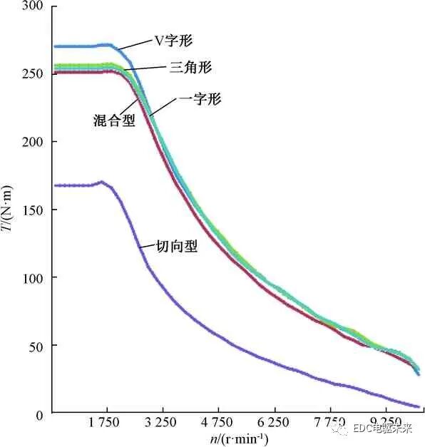

将图3~图7的计算结果汇总,总结出如图8所示的T-n曲线对比图。从中可以看出,相同定子参数下,不同转子在恒转矩区能产生的转矩大小排序如下:
TV字形>T一字形≈T三角形>T混合型>T切向型
在相同定子参数下,不同转子在恒功率区能产生的最大功率大小排序如下:
PV字形>P一字形≈P三角形>P混合型>P切向型
永磁同步电动机不同转子结构的性能研究的图11
图8 不同方案T-n曲线对比

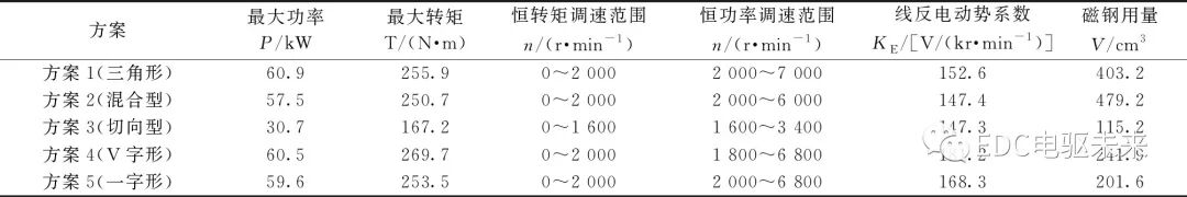

针对不同转子方案的数据汇总,计算出各不同方案参数,如表2所示。
表2 不同转子方案计算结果对比
永磁同步电动机不同转子结构的性能研究的图12

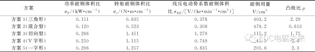

为了更好地分析问题,我们将计算结果进一步对比,分别计算单位体积磁钢能产生的功率和反电动势系数值,具体结果如表3所示。
表3 单位体积磁钢性能对比
永磁同步电动机不同转子结构的性能研究的图13
从表3可以看出,对于凸极比接近的方案1和方案5,方案1的指标明显不如方案5。再从方案2、方案3和方案4对比来看,凸极比小于1的转子相对凸极比大于1的转子明显没有优势;相反,凸极比大于1的转子结构有转子材料利用率高的优势。
综合比较:
凸极比最优前三方案排序:方案4>方案5≥方案1;
单位体积磁钢材料利用率最优前三方案排序:方案3>方案5>方案4;
转矩、功率最大前三方案排序:方案4>方案1>方案5;
线反电动势磁钢体积比前三方案排序:方案3>方案5>方案4;
综上,根据大数据计权排名原则,方案4无论是功率密度还是转矩密度都有竞争优势,其单位体积磁钢产生的反电动势系数值也较高,是5种方案中最优方案之一。
