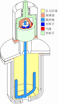

反应釜搅拌器基础知识的图1

反应釜由釜体、釜盖、夹套、搅拌器、传动装置、轴封装置、支承等组成。
反应釜的壳体
壳体由圆形筒体,上盖、下封头构成。上盖与筒体联接有两种方法,,一种是盖子与筒体直接焊死构成一个整体;另一种形式是考虑拆卸方便,可用法兰联接。上盖开有人孔、手孔和工艺接管等。
反应釜的搅拌装置
在反应釜中,为加快反应速度、加强混合及强化传质或传热效果等,反应釜一般都装有搅拌装置。它由搅拌器和搅拌轴组成,用联轴器与传动装置连成一体。
反应釜的密封装置
在反应釜中使用的密封装置为动密封结构,主要有填料密封和机械密封两种。

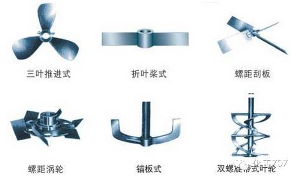

反应釜搅拌器的分类与选型

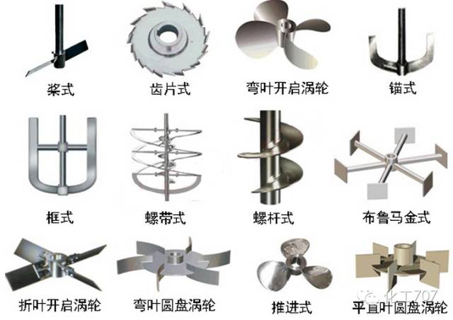

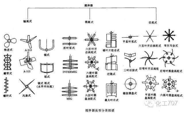

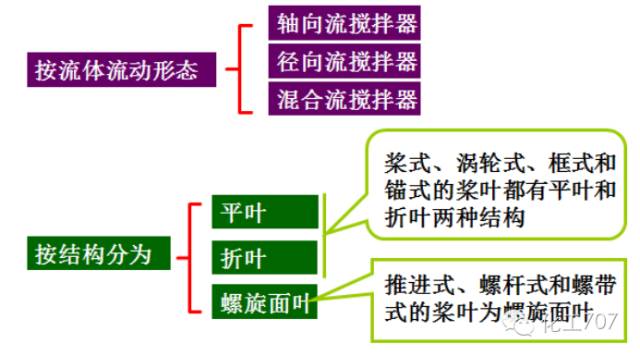

反应釜搅拌器的分类及适用场合
反应釜搅拌器基础知识的图11
反应釜搅拌器基础知识的图12
桨式、推进式、涡轮式和锚式搅拌器在搅拌反应设备中应用最为广泛,据统计约占搅拌器总数的75~80%。

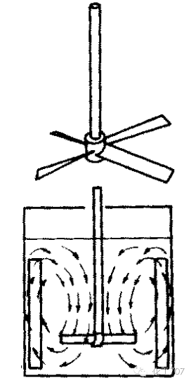

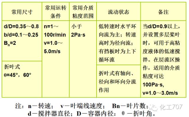

桨式搅拌器
反应釜搅拌器基础知识的图14
由桨叶、键、轴环、竖轴所组成。桨叶一般用扁钢或不锈钢或有色金属制造。桨式搅拌器的转速较低,一般为20~80r/min。桨式搅拌器直径取反应釜内径Di/3~2/3,桨叶不宜过长,当反应釜直径很大时采用两个或多个桨叶。
主要应用:
桨式搅拌器适用于流动性大、粘度小的液体物料,也适用于纤维状和结晶状的溶解液,物料层很深时可在轴上装置数排桨叶。折叶式比平直叶式功耗少,操作费用低,故折叶桨使用较多。
桨式搅拌器不能用于以保持气体和以细微化为目的的气—液分散操作中。
桨式搅拌器的转速一般为20~100r/min ,其常用参数见下表:
反应釜搅拌器基础知识的图15

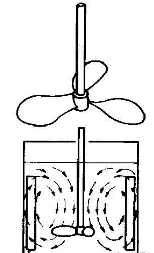

推进式搅拌器
反应釜搅拌器基础知识的图16
推进式搅拌器,搅拌时能使物料在反应釜内循环流动,所起作用以容积循环为主,剪切作用较小,上下翻腾效果良好。当需要有更大的流速时,反应釜内设有导流筒。
标准推进式搅拌器有三瓣叶片,其螺距与桨直径d相等。推进式搅拌器直径约取反应釜内径Di的1/4~1/3,300~600r/min,搅拌器的材料常用铸铁和铸钢。
推进式搅拌器的特点:
反应釜搅拌器基础知识的图17 轴向流搅拌器;
反应釜搅拌器基础知识的图18 循环量大,搅拌功率小;
反应釜搅拌器基础知识的图19 结构简单、制造方便;
反应釜搅拌器基础知识的图20 常用于低粘流体中。

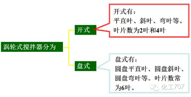

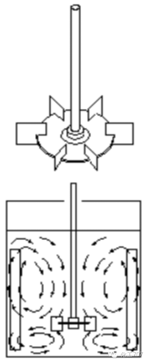

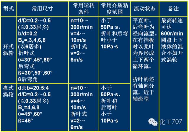

涡轮式搅拌器
反应釜搅拌器基础知识的图21
反应釜搅拌器基础知识的图22
涡轮搅拌器速度较大,300~600r/min。直叶和弯叶涡轮搅拌器主要产生径向流,折叶涡轮搅拌器主要产生轴向流。
涡轮搅拌器的主要优点是当能量消耗不大时,搅拌效率较高,搅拌产生很强的径向流。因此它适用于乳浊液、悬浮液等。
反应釜搅拌器基础知识的图23

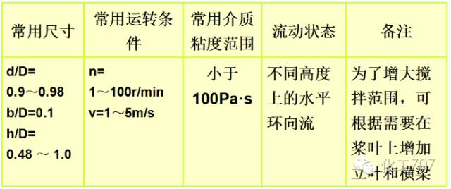

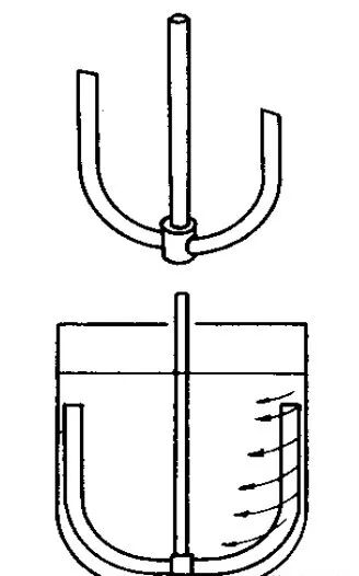

锚式搅拌器
反应釜搅拌器基础知识的图24
适用于粘度在100Pa·s以下的流体搅拌,当流体粘度在10~100Pa·s时,可在锚式桨中间加一横桨叶,即为框式搅拌器,以增加容器中部的混合。
锚式搅拌器的特点:
反应釜搅拌器基础知识的图25 结构简单,制造方便;
反应釜搅拌器基础知识的图26 适用于粘度大、处理量大的物料;
反应釜搅拌器基础知识的图27 易得到大的表面传热系数;
反应釜搅拌器基础知识的图28 可减少“挂壁”的产生。

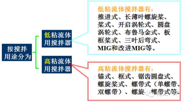

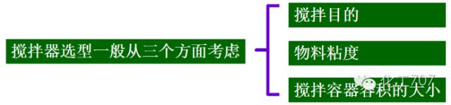

反应釜搅拌器的选型
反应釜搅拌器基础知识的图30

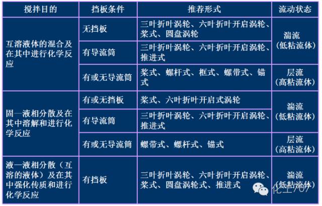

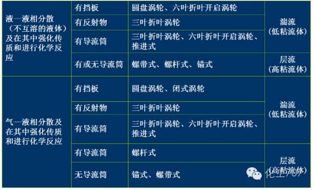

一、按搅拌目的选型
反应釜搅拌器基础知识的图31
反应釜搅拌器基础知识的图32

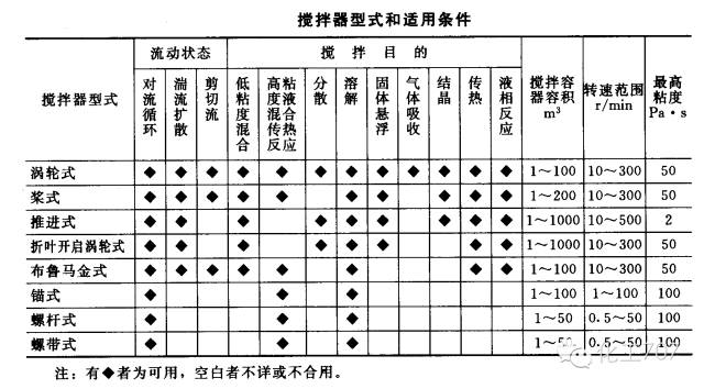

二、按搅拌器型式和适用条件选型
反应釜搅拌器基础知识的图33
