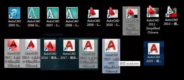

既然要选择一个即将陪伴你很久的工具,不妨我们花2分钟了解一下这些版本,知其所以然,而不是傻傻的得到一个不一定适合你的答案。
一、我们平常所说的AutoCAD+年份,例如AutoCAD2004,在软件内部其实还有一个版本号,内部名称是R+数字,这个可以从安装文件夹里的文件可以看到:
【6/4更新】99%的新手都会遇到同一个问题:AutoCAD哪个版本好用?的图3
【6/4更新】99%的新手都会遇到同一个问题:AutoCAD哪个版本好用?的图4
【6/4更新】99%的新手都会遇到同一个问题:AutoCAD哪个版本好用?的图5
可以看出:CAD2004-2006都是R16版本。为了细分版本,所以R16后面加了小数点。
依次类推:
CAD2007-2009为R17版本;
CAD2010-2012为R18版本;
CAD2013-2014为R19版本;
CAD2015-2016为R20版本;
再往后就是每个版本单独对应:
CAD2017=R21;CAD2018=R22;CAD2019=R23;
这个版本号有什么用?
每一次R的升级,影响了文件的新旧级别,直接决定低版本软件打不开高版本图纸。例如CAD2008打不开CAD2010的图,因为R级别升了;
但是CAD2010可以打开CAD2012的图,因为12的R级别没有升;
