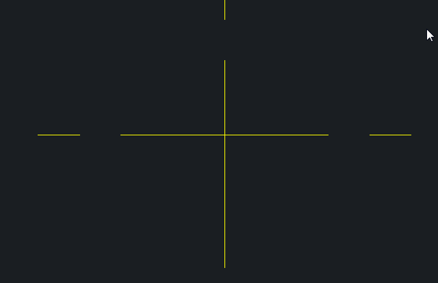

最近很多新手小伙伴似乎逐渐进入了绘图的状态。带着各种日常练习的CAD图纸前来询问绘图过程。很多图纸本身其实不算复杂,有时候小伙伴无从下手的原因往往纠结于绘图顺序的先后。

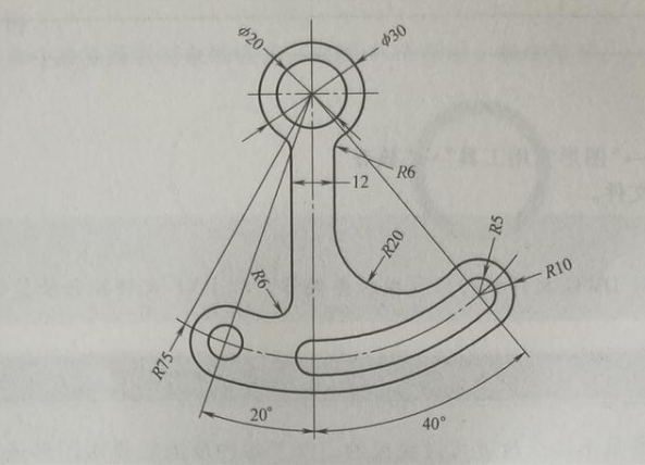

以下图为例,做一个简单的实例教程,大家看到图后5秒,能想到如何绘制吗?

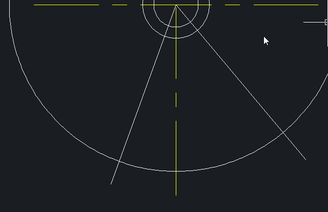

1、基本上一些相切位置不怎么可能先画的,从上图中我们能比较容易确定位置和尺寸大小的就是那几个圆,φ20、φ30、和R75。

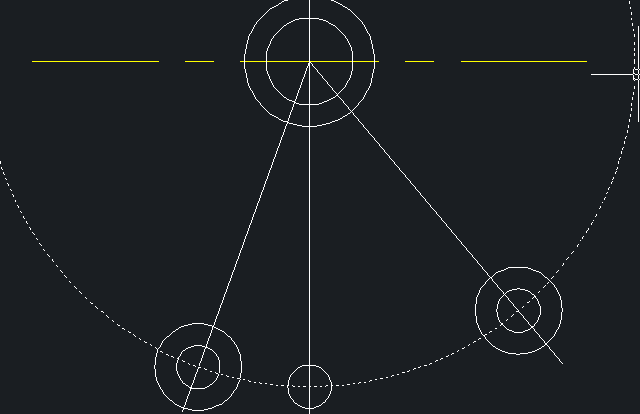

2、从图中可以看到下方的圆需要两条角度线和R75交点来确定,所以这一步先把20°和40°的线画出来。(怎么画?270+40=310,270-20=250,不知道大家有没有看懂)

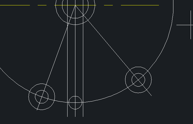

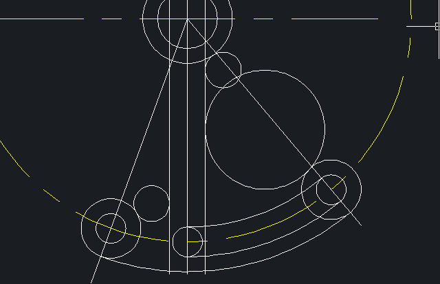

3、圆心确定了,就可以画了。可以看到这里有比较多的圆,当然,手动画也可以,你要复制也可以,看习惯而已。
4、竖直中心线左右偏移6(你有更好的办法也可以)

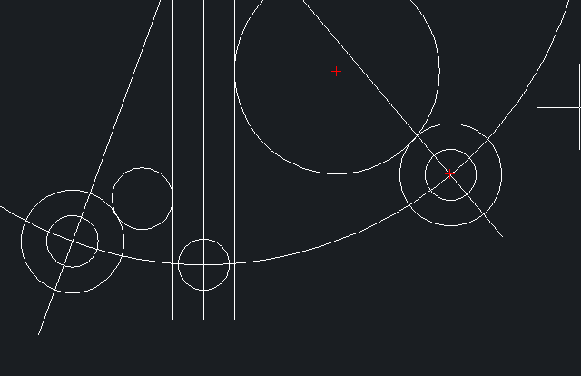

5、用相切、相切、半径的方式作圆,画R6和R20。(你有更好的方法也可以)
6、下面三段圆弧,起点、端点、半径的方式画,半径分别为70、80和85。
7、之后需要考验大家的修剪功夫了,只要对照原图,修剪完毕之后,你就掌握TR修剪命令了。

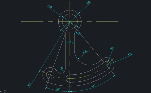

8、发现了吗?剪错了圆弧,考考大家有几种方法补全?
最后标注尺寸和作其他修改即可。
PS:左边部分的R6看起来和原图的不一样,但是画出来就是这样,对比一下,大家认为是什么原因呢?
