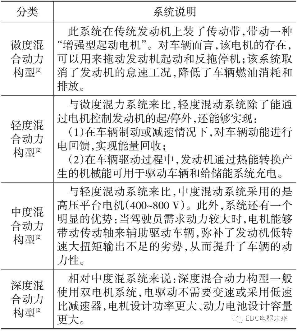

2.1 按混合程度划分
该种分类方法按电能与传统能源的混合程度,即驱动电机输出功率占整个动力系统功率的比例来进行划分,具体见表1。
表1 混合动力构型按混合程度分类

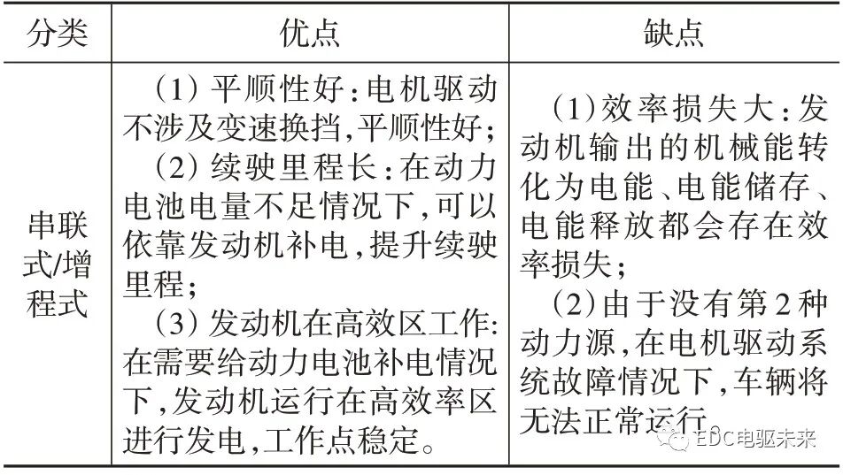

3.1 串联式/增程式
串联式混合动力客车系统一般由一个发动机、2个电机及传统装置组成,其中2 个电机中,一个电机用来发电,称为发电机;另一个电机用来驱动车辆,称为驱动电机。对于其他车型,也有在驱动电机后端再加入变速器的配置,但在客车领域,由于考虑成本、可靠性和应用场景,一般不考虑在电机后面加入变速器。
发电机和发动机通过减振器或传动带的方式连接在一起。其中,发动机仅用于带动发电机发电,不直接驱动车辆行驶,串联式系统特点如表3。
表3 串联/增程式混合动力系统分析
混合动力系统主流动力构型方案对比研究的图4

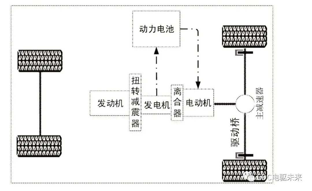

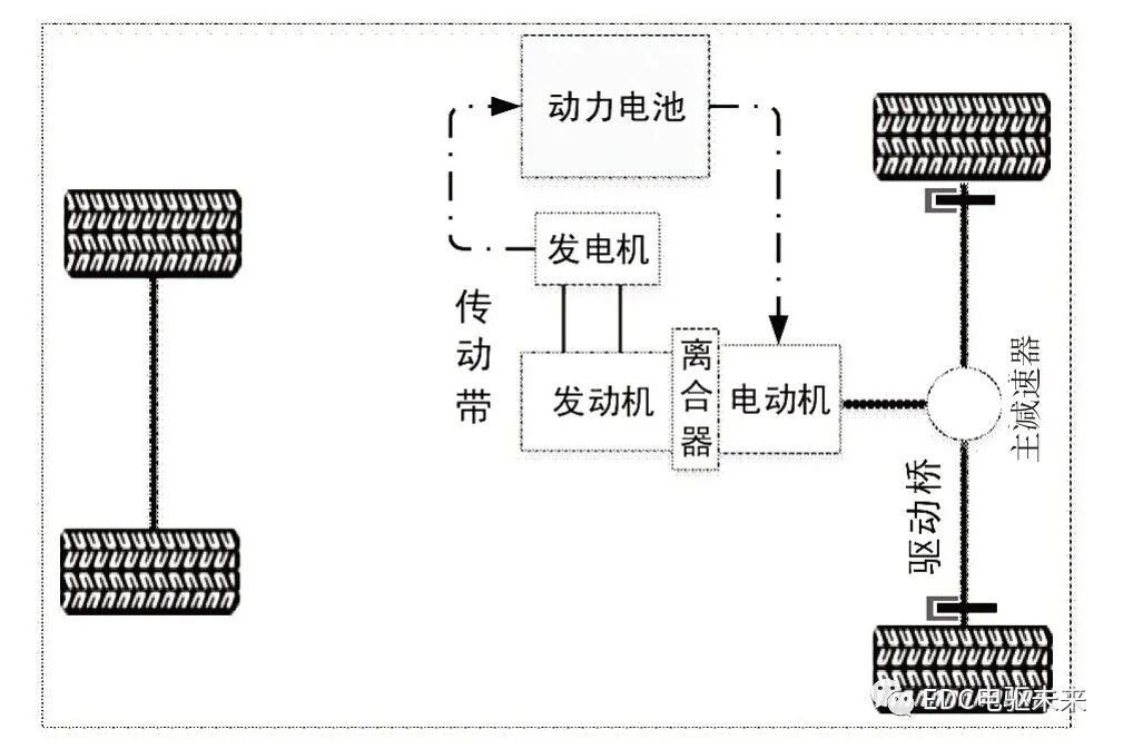

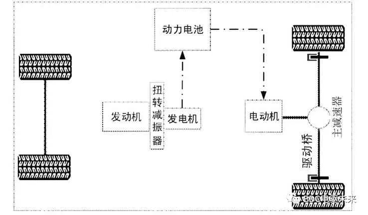

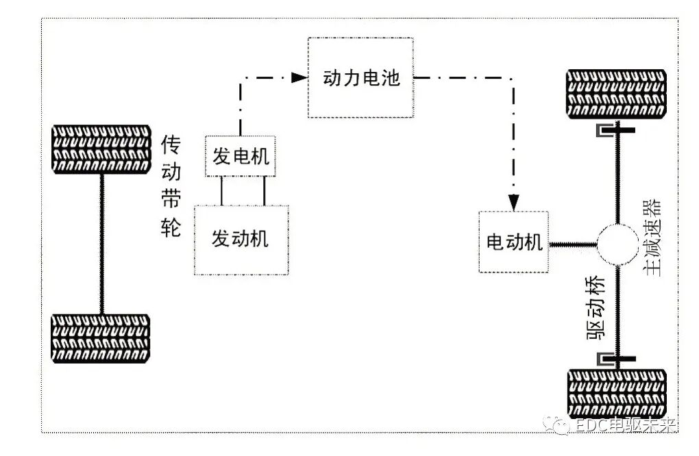

按系统构型分为BSG 和ISG 2 种结构,BSG 结构电机通过传动带连接发动机,ISG 结构电机通过扭振减振器或飞轮连接发动机[4-5],2 种构型分别如图1 和图2所示。
混合动力系统主流动力构型方案对比研究的图5
图1 BSG电机串联式系统
混合动力系统主流动力构型方案对比研究的图6
图2 ISG电机串联式系统
对于BSG 电机串联式系统,该种系统的缺点是:一方面,传动带会产生打滑情况,影响能量传递效率;另外,在拖动发动机过程中容易存在异响,NVH较差。
对于ISG 电机串联式系统,发动机和电机之间通过扭振减振器或飞轮同轴连接,该种连接方式较BSG方式传递效率高[6]。

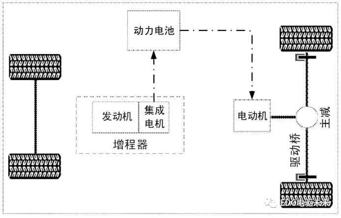

3.1.3 增程式
增程式系统(图3)与串联式系统类似,本文将其归类为串联式系统的一种。该系统的特点是将发动机和发电机集成为一个增程器,发动机与发电机实现了集成化,其效率较ISG 串联系统的基础上有了进一步的提高。该种方式有一个增程器控制单元,专门负责增程电机和发动机的控制,该控制单元根据整车控制单元的需求统一协调发动机和发电机的能量分配,能够最大限度的提升发动机和发电机系统的效率。
混合动力系统主流动力构型方案对比研究的图7
图3 增程式系统

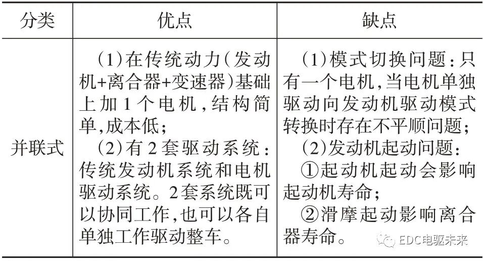

3.2 并联式

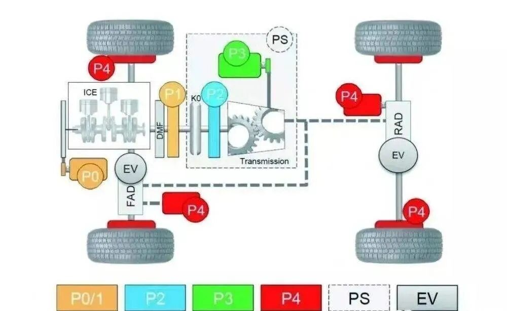

并联式混合动力客车系统[7]一般由1个发动机、1个电机、1个离合器、1个变速器组成[8],该电机既可以实现驱动也可以实现能量回收。该种系统电机所在的位置很关键,目前业内分类方式是按电机放置的位置进行分类,其中P 的定义就是电机的位置(Posi⁃tion),P2:电机安装离合器与变速器之间;P3:电机位于变速器输出轴[9];并联式系统的特点如表4。
表4 并联式混合动力系统分析表

(3)燃油驱动:该模式下电机不参与驱动整车,下面两种情况会进入该模式:
①由于电机在高转速效率较低,当车速高于一定值,为保障车辆的经济性,利用发动机单独驱动车辆行驶。
②当车辆电驱动系统故障情况下,车辆可以依靠发动机单独驱动车辆正常行驶。

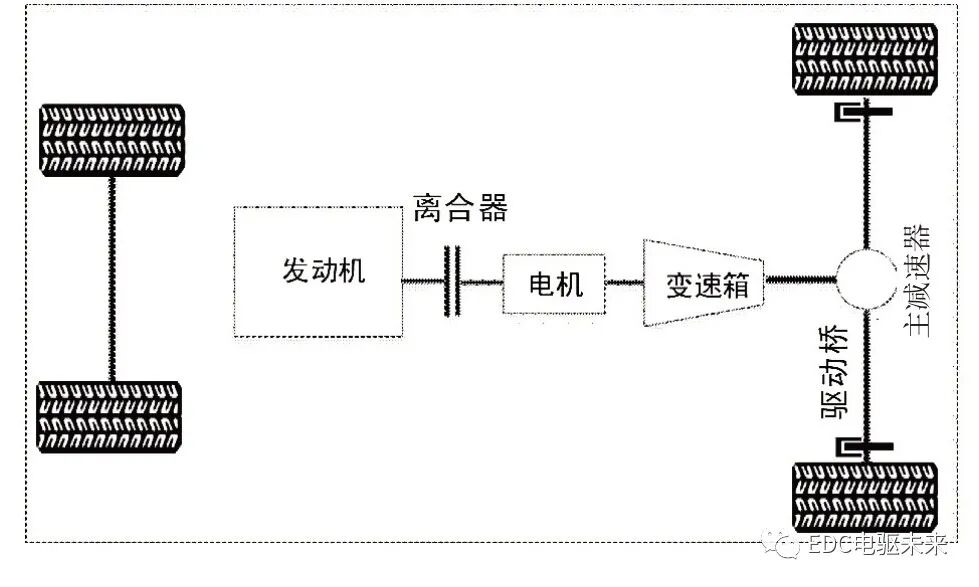

3.2.2 P2系统分析及适用市场
该种构型(图4)电机置于变速器输入轴,这样布置的优势是电机可以利用变速器的减速、增扭作用,自身体积可以做的不必那么大,相对较小的转矩即可满足车辆驱动需求,降低了电机和整车成本;但这样布置的不足是在变速器换挡挡过程中必然会存在动力中断,影响驾驶感受。
混合动力系统主流动力构型方案对比研究的图9
图4 P2系统构型
相对串联式系统,在能耗方面,P2 构型在中、低速城市工况与串联式系统差不多,节油率一般为25%左右;由于配置变速器,即使在高车速情况下,也可利用换挡机构一方面保证发动机始终运行在高效率区,另一方面保证电机转速不至于过高,影响电机效率。因此,在城乡和高速工况节油率一般为15%~20%左右。
综上,相对于串联式系统而言,该系统更加适用于高速工况,适用平原地区城际、长途客运和城市公交市场。

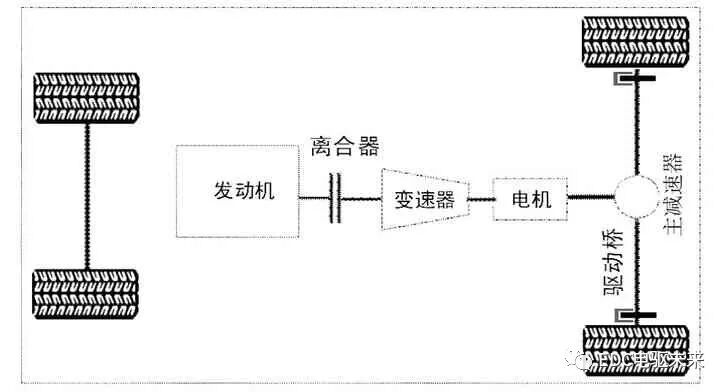

3.2.3 P3系统分析及适用市场
该构型(图5)电机置于变速器输出轴,这样布置的优势是在变速器换挡过程中,电机可以正常行驱动车辆行驶,没有动力中断;不足之处是电机无法利用变速器的减速、增扭作用,系统动力匹配需要考虑最高车速和最大爬坡度的兼顾,需要选用较大转矩容量的电机,电机的选型会造成整车成本的增加。
混合动力系统主流动力构型方案对比研究的图10
图5 P3系统构型
同样,P3 构型在中、低速城市工况能耗方面与串联式系统差不多,节油率一般为25%左右;在高车速情况下,也可通过换挡机构保证发动机始终运行在高效率区。相对于P2系统,由于电机在变速器后端,其优势是在变速器换挡过程中没有动力中断;不足是在高速工况下电机转速往往较高、电机弱磁消耗较大,效率低,因此,在城乡和高速工况节油率相对较低,一般为10%~15%左右。
综上,相对P2 系统,该系统更加适合爬坡工况,适用于山区和平原地区城市公交市场。

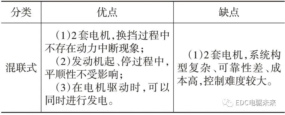

3.3 混联式
混联式系统一般由发动机、2个电机、离合器和变速器组成,该种系统兼顾了串联和并联式的优势,系统结构相对串联和并联式更复杂,可以实现串联和并联两种工作模式,混联式系统的特点如表5。
表5 混联式混合动力系统分析
混合动力系统主流动力构型方案对比研究的图11

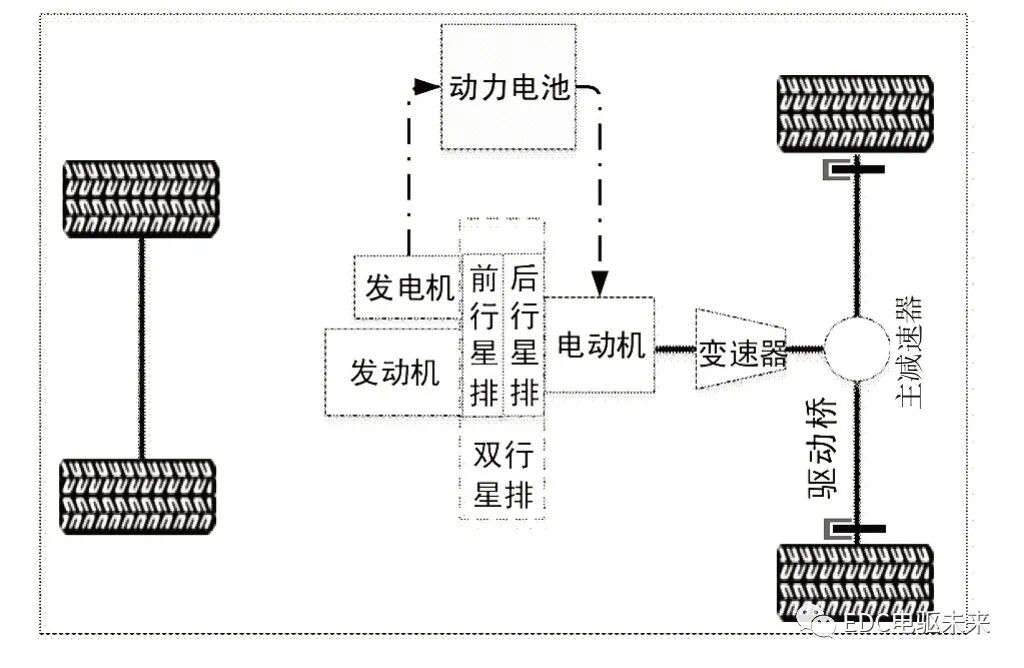

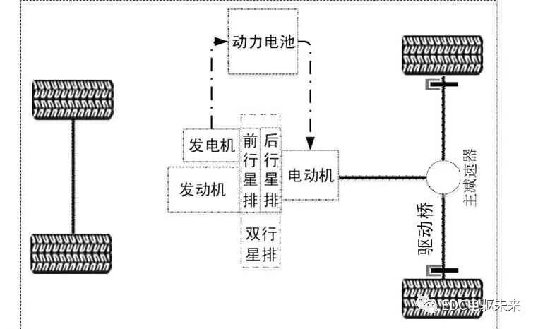

3.3.3 双行星排系统分析及适用市场
该系统同样由发动机、2 个电机和双行星排等部件组成[11],相比双电机直联系统省去了离合器机构,加入了双行星排结构作为变速机构。发动机连接前排行星架、发电机连接前排太阳轮、前排齿圈与后排行星架连接、后排齿圈锁死、后排太阳轮连接驱动电机[12],具体构型如图8 所示。
混合动力系统主流动力构型方案对比研究的图14
图8 混联双行星排系统构型
该构型优势是发动机转速与车速解耦,可以通过控制发电机转速和转矩将发动机始终控制在高效区内。不足之处是由于没有离合器机构,发动机起/停机时,振动噪音较大、车辆存在顿戳感,在驾驶习惯不好的情况下(发动机驱动时,频繁松/踩加速踏板),会存在发动机频繁起/停的情况。由于驱动电机连接在变速器后排输出轴[13],高速情况下,无法避免电机转速过高,电机弱磁消耗依然较大,效率低。
能耗方面,由于该系统属于深度混合动力系统,在中、低速工况下与双电机直联系统类似,节油率一般30%左右。较双电机直联系统而言,更适合爬坡工况,不适合高速工况,适用于平原或山区城市公交市场。
