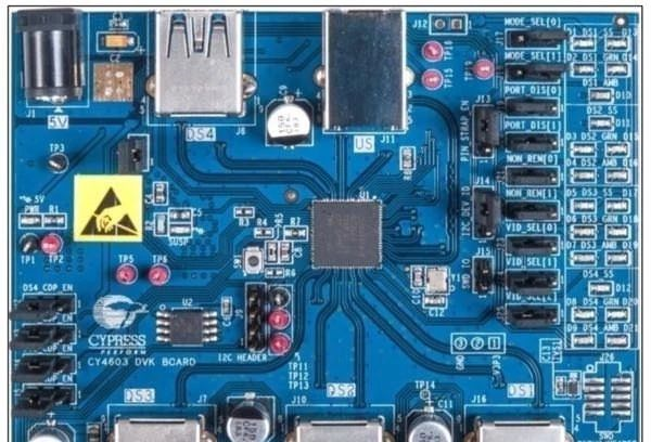

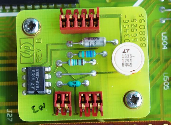

在我诞生之前,pcb拉线菌应该还是比较单纯的同学,把线路拉通,撸顺,整洁美观即可,不用去关注各种信号完整性问题。比如下图所示的 HP 经典的 HP3456A 六位半万用表的电路板所示,大量的90°角走线。
HP3456A几乎是故意走的直角(某些地方本来一个斜角走完,它偏要连续走几个直角),绝大多数地方没有铺铜。
PCB Layout 跳坑指南:PCB走线角度选择不该90°?的图2
右上角,拐直角不止,线宽还变小了?

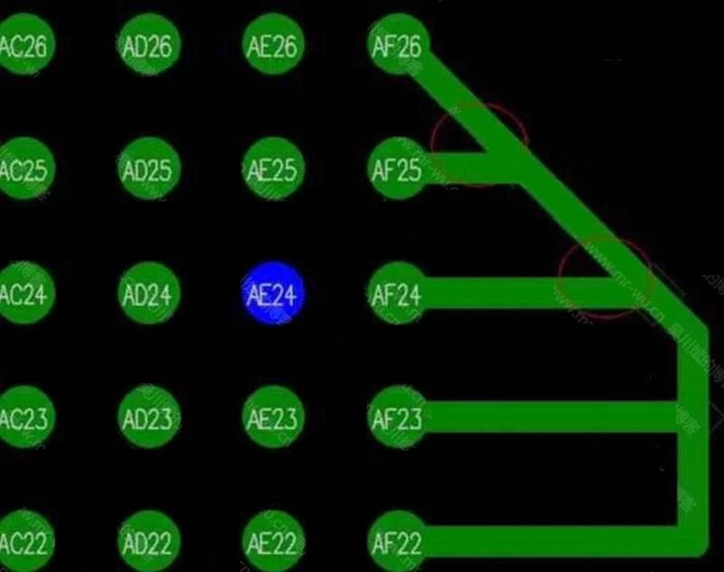

因为在PCB导线相交形成锐角处,会造成一种叫酸角“acid traps”的问题,在pcb制板过程中,在pcb线路蚀刻环节,在“acid traps”处会造成pcb线路腐蚀过度,带来pcb线路虚断的问题。虽然,我们可以借助CAM 350 进行DFF Audit自动检测出“acid traps”潜在问题,避免在PCB在制造产生时产生加工瓶颈,如果PCB板厂工艺人员检测到有酸角(acid trap)存在,他们将简单地贴一块铜到这个缝隙中,很多板厂的工程人员他们其实并不懂layout的,他们只是从PCB工程加工的角度进行了修复酸角(acid trap)的问题,但这种修复会不会带来进一步的信号完整性问题便不得而知了,所以我们在layout是就应该从源头去尽量避免产生酸角(acid trap)。
怎样避免拉线时出现锐角,造成acid trap DFM 问题?现代的EDA设计软件(如Cadence Allegro、Altium Designer等)都带有了完善的Layout走线选项,我们在layout走线是,灵活运用这些辅助选项,可以极大的避免我们在layout时产生产生“acid trap”现象。

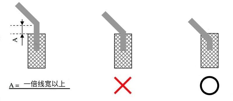

焊盘的出线角度设置 避免导线与焊盘形成锐角角度的夹角。

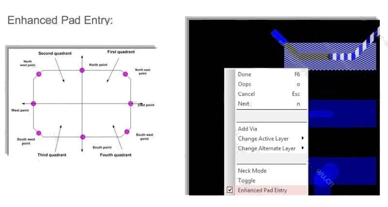

利用 Cadence Allegro 的 Enhanced Pad Entry 功能能够让我们在layout时尽可能的避免导线与焊盘在出线时形成夹角,避免造成“acid traps”DFM问题。

避免两条导线交叉形成锐角夹角。

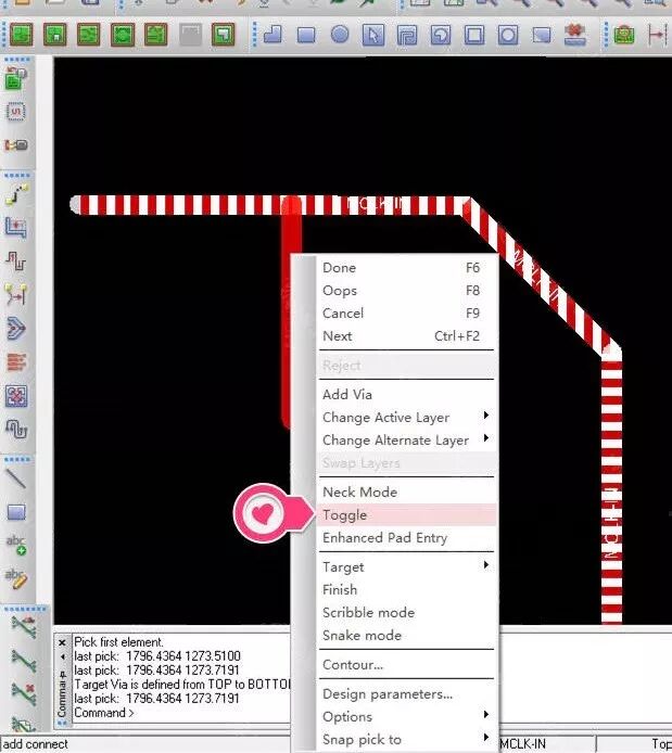

灵活应用 Cadence Allegro 布线时切换 ” toggle “ 选项,可以避免导线拉出T型分支时形成锐角夹角,避免造成“acid traps”DFM问题。

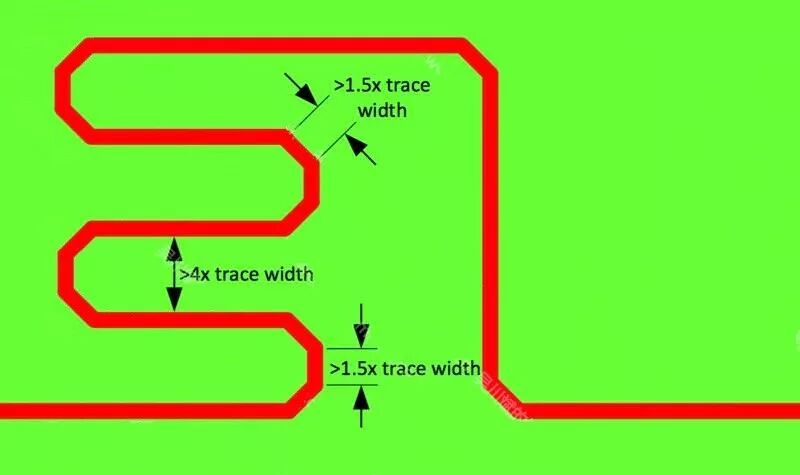

除了射频信号和其他有特殊要求的信号,我们PCB上的走线应该优选以45°走线。要注意一点的是,45°角走线绕等长时,拐角处的走线长度要至少为1.5倍线宽,绕等长的线与线之间的间距要至少4倍线宽的距离。由于高速信号线总是沿着阻抗最低的路径传输,如果绕等长的线间距太近,由于线间的寄生电容,高速信号走了捷径,就会出现等长不准的情况。现代的EDA软件的绕线规则都可以很方便的设置相关的绕线规则。

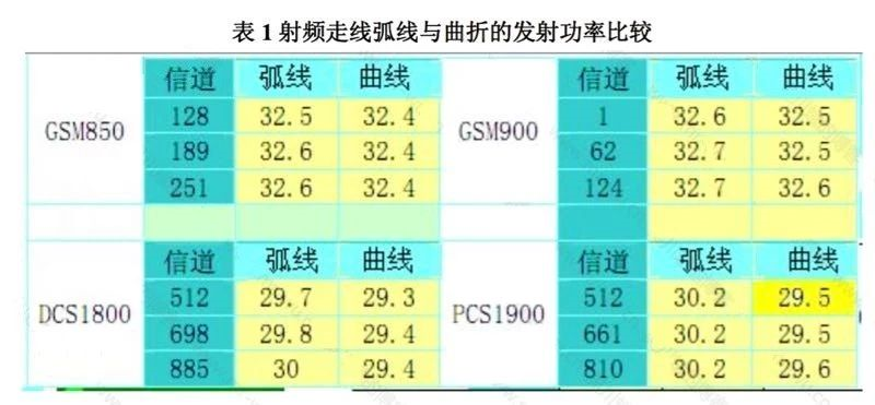

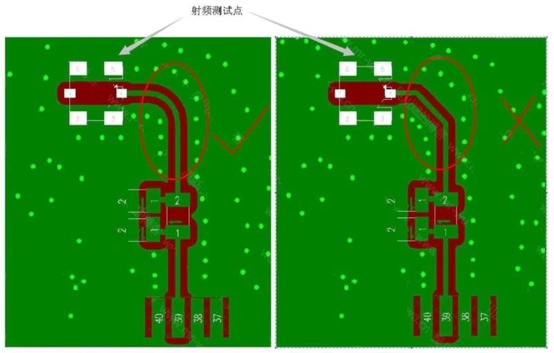

当然,对于RF微波信号传输线,还是优先走圆弧线,甚至是要走“采用 45° 外斜切”线走线。
下图为射频信号传输线圆弧走线与45度角走线发射功率实测的对比结果,狮屎可以证明,高频信号圆弧走线的确由于45°角走线。

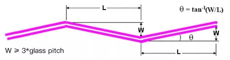

随着4G/5G无线通讯技术的发展和电子产品的不断升级换代,目前PCB数据接口传输速率已高达10Gbps或25Gbps以上,且信号传输速率还在不断的朝着高速化方向发展。随着信号传输的高速化、高频化发展,对PCB阻抗控制和信号完整性提出了更高的要求。对于PCB板上传输的数字信号来说,电子工业界应用的包括FR4在内的许多电介质材料,在低速低频传输时一直被认为是均匀的。但当系统总线上电子信号速率达到Gbps级别时,这种均匀性假设不再成立,此时交织在环氧树脂基材中的玻璃纤维束之间的间隙引起的介质层相对介电常数的局部变化将不可忽视,介电常数的局部扰动将使线路的时延和特征阻抗与空间相关,从而影响高速信号的传输。基于FR4测试基板的测试数据表明,由于微带线与玻纤束相对位置差异,导致测量所得的传输线有效介电常数波动较大,最大、最小值之差最大可以达到△εr=0.4。尽管这些空间扰动看上去较小,它会严重影响数据速度为5-10Gbps的差分传输线。

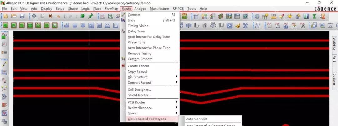

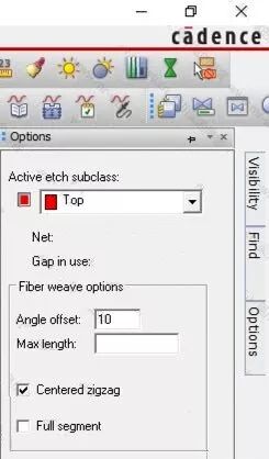

在一些高速设计项目中,为了应对玻纤效应对高速信号的影响,我们可以采用zig-zag routing布线技术以减缓玻纤效应的影响。
Cadence Allegro PCB Editor 16.6-2015 及后续版本带来了对zig-zag布线模式的支持。
在 Cadence Allegro PCB Editor 16.6-2015 菜单中选择”Route -> Unsupported Prototype -> Fiber Weave Effect” 打开zig-zag routing功能。
