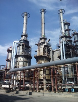

管式炉作为一种直接受热式加热设备,广泛应用于焦油加工、石油炼制、石油化工、煤化工以及原油输送等工业的液体或者气体的工艺加热。由于其加热方式为直接受火式,加热温度高,传热能力大,并且能够长周期连续运转,不间断操作,便于管理的特点,一直受到生产企业的青睐。但是管式炉被加热物质在管内流动,故仅限于加热气体和液体。而且,这些气体或液体通常都是易燃易爆的烃类物质,同锅炉加热水和蒸汽相比,危险性大,操作条件要苛刻得多;其燃料仅限于气体或液体燃料,加剧了管式炉使用过程中的危险性。管式炉燃用的气体或者液体燃料的净化程度以及炉内燃烧的温度控制,均使得燃烧后的烟气中不同程度的含有SO2、NOx、颗粒物等污染物质。2018年以前,焦化企业“燃用净化后的焦炉煤气”即可满足管式炉烟气排放要求;焦油加工企业被按照《石油化学工业污染物排放标准》严格要求后,管式炉烟气的脱硫、脱硝、除尘深度治理便提上了议事日程。

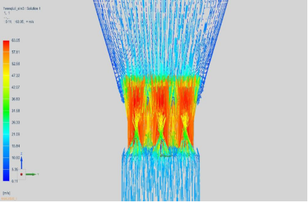

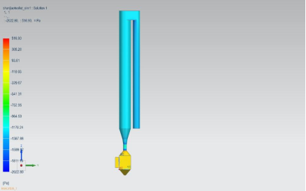

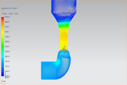

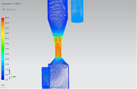

高效脱硫塔流场模拟设计
2、管式炉烟气治理技术研究:
为实现焦油加工企业5-6台燃气管式炉烟气超低排放,深度脱硫脱硝治理的目的,烟气治理工艺就必须紧密结合管式炉烟气的特点以及管式炉安全生产的要点进行规划和设计,其治理工艺如下:
2.1、为确保脱硫性能,强化流场模拟设计:
管式炉烟气脱硫工艺选定采用钙基干法CFB脱硫工艺后,根据5-6台管式炉生产的特点以及烟气量,为指导优化脱硫塔结构设计选型,公司技术部积极进行脱硫流场模拟,从流场模拟中能直观描绘烟气在脱硫塔内的流动状态,预测烟气在脱硫塔各个部位的分布均匀度,并确认了系统的压降,从而选取最优的脱硫塔结构用于烟气治理中。
管式加热炉烟气治理的技术研究与开发的图5
管式加热炉烟气治理的技术研究与开发的图6
管式加热炉烟气治理的技术研究与开发的图7

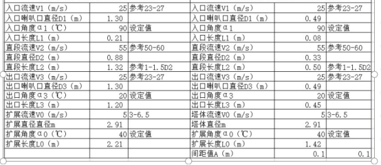

2.2、根据流场模拟结果,进行针对性的详细设计:
从流场模拟选定最优结构后,接下来的工作是有针对性的详细设计,仅仅对于脱硫塔文丘里喉管的设计,技术部门进行上百次的核算修改,目的就是选取适合的最佳设计:
管式加热炉烟气治理的技术研究与开发的图8
管式加热炉烟气治理的技术研究与开发的图9

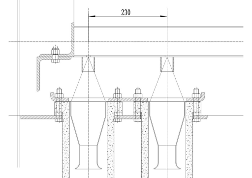

3.3、喷管布置,保证喷吹效果:
3.3.1、采用合理的喷吹管间距,保证管在下垂后不能互相碰撞。
3.3.2、足够的管到壁的距离,避免管碰撞壁板。
3.3.3、压板采用折弯工艺,强度更大,不易变形。
3.3.4、螺栓紧固采用定扭矩扳手保证陶瓷管能固定住的同时不压损管,同时有限位装置,保证压损。
3.3.5、合理的喷管到陶瓷管的距离,保证喷射时能有效的能量。
3.3.6、喷管设计便于安装和调整。
3.3.7、喷管的喷嘴孔径经过严格计算和流场模拟确定,确保到达各个管的能量均衡。
3.3.8、花板固定采用康源特有结构设计,区别于传统的悬挂结构,花板更平整,长期运行有保障。
