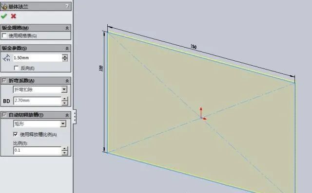

我们先创建基体法兰,钣金参数为1.5mm,折弯扣除我设置2.7mm,其它默认。
【6/14更新】SolidWorks钣金工具中焊接边角教程的图1

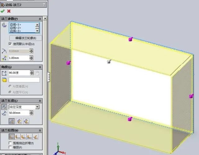

继续创建四边折弯,采用边线法兰同时拉伸成型,默认半径0.1mm,给定深度50mm,材料在内,其它默认。
【6/14更新】SolidWorks钣金工具中焊接边角教程的图2

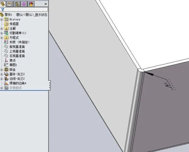

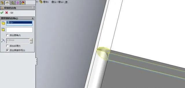

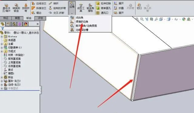

1.直接焊接边角处理方法:
方法很简单,找到焊接的边角工具,点选要处理的边角。点选一个面,直接就出现预览。添加圆角勾选上,半径设置为1.5,与钣金厚度一致。
【6/14更新】SolidWorks钣金工具中焊接边角教程的图3
【6/14更新】SolidWorks钣金工具中焊接边角教程的图4
方便出图或方便查看的画,可以选择添加焊接符号。
点击完成。看效果。

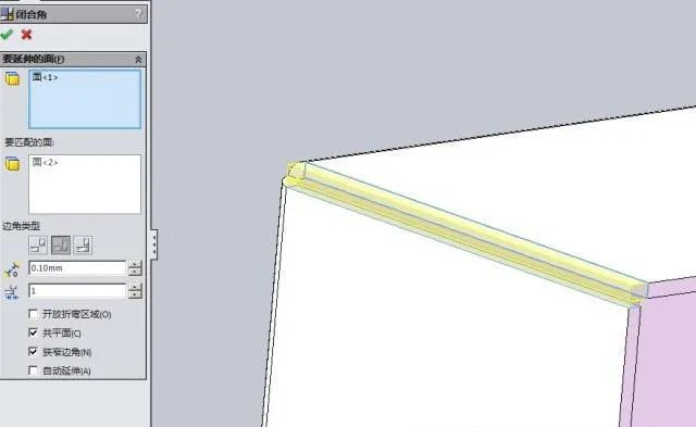

2.先用闭合角在焊接边角方法:
找到闭合角工具,点击要处理的边角的平面。边角类型里选择第2或第3选项,不要第1选项。点击完成看效果。
【6/14更新】SolidWorks钣金工具中焊接边角教程的图7
【6/14更新】SolidWorks钣金工具中焊接边角教程的图8
焊接的边角没有添加圆角,因为缝隙很小了,添加的圆角也很小,没有多大意义。
【6/14更新】SolidWorks钣金工具中焊接边角教程的图9

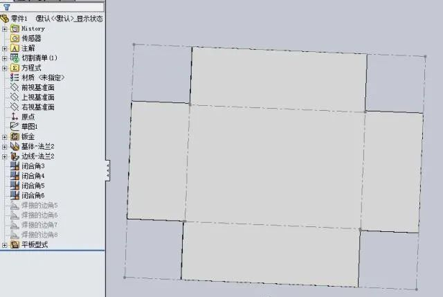

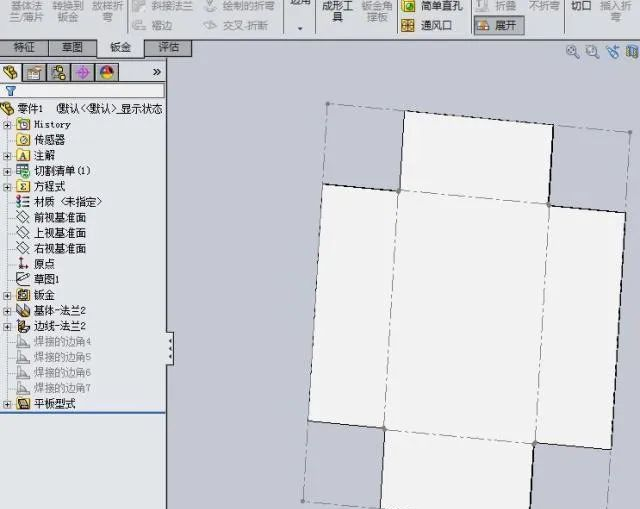

同样,看展开效果。
【6/14更新】SolidWorks钣金工具中焊接边角教程的图10
同样是自动把焊接的边角压缩了,但是,因为先做了闭合角,折弯后缝隙很小,焊接时不用增加很多焊料。

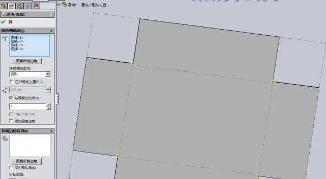

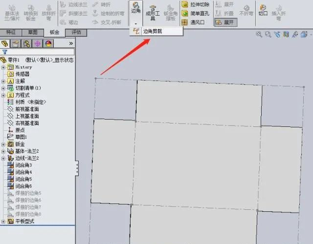

这样做的展开还需要添加一步,就是增加工艺孔。
在展开状态,找到边角裁剪,点击展开图四个角的边线,如图蓝线部分。四个角的边线都选择上。
【6/14更新】SolidWorks钣金工具中焊接边角教程的图11
【6/14更新】SolidWorks钣金工具中焊接边角教程的图12
【6/14更新】SolidWorks钣金工具中焊接边角教程的图13
半径修改为1.5mm,即材料的厚度,也可以选择与厚度的比例,数值为1。完成。
