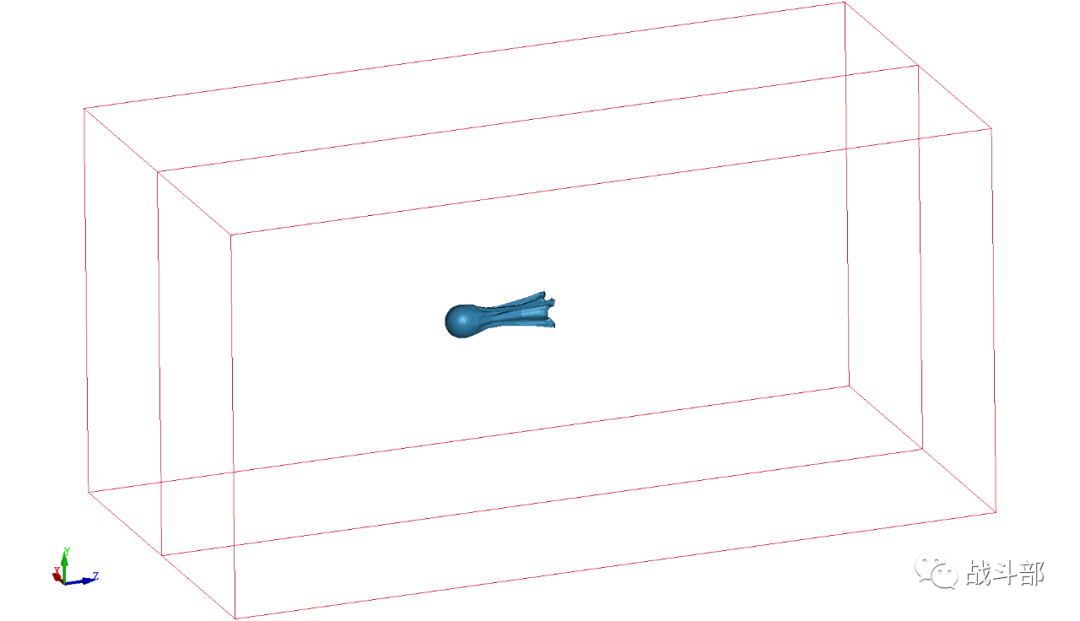

LS-DYNA | EFP外弹道飞行流场

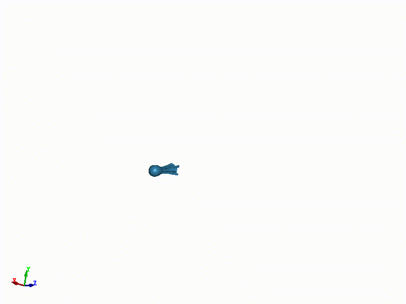

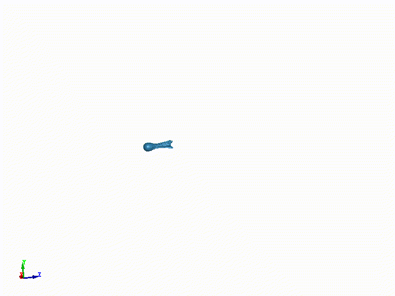

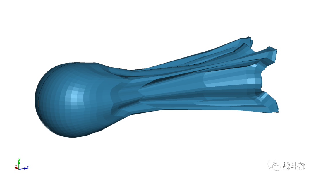

EFP成型计算,小型重启动。
LS-DYNA | EFP外弹道飞行流场的图1
LS-DYNA | EFP外弹道飞行流场的图2
LS-DYNA | EFP外弹道飞行流场的图3

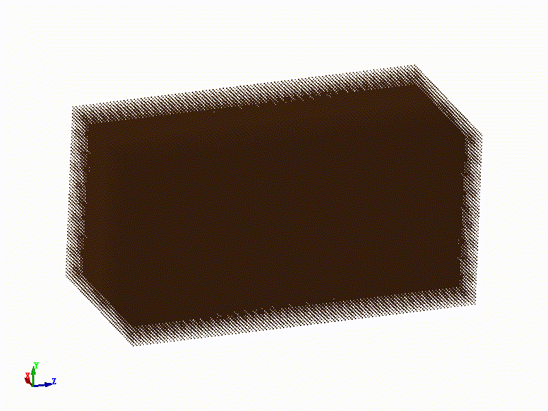

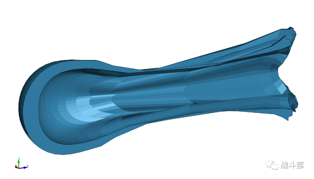

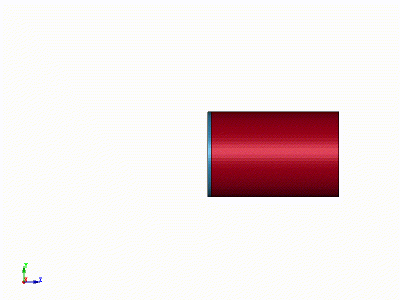

流场计算,CE/SE求解器。
EFP可转换为刚体。
EFP正前方的壁面为流入边界,其余为无反射边界。
