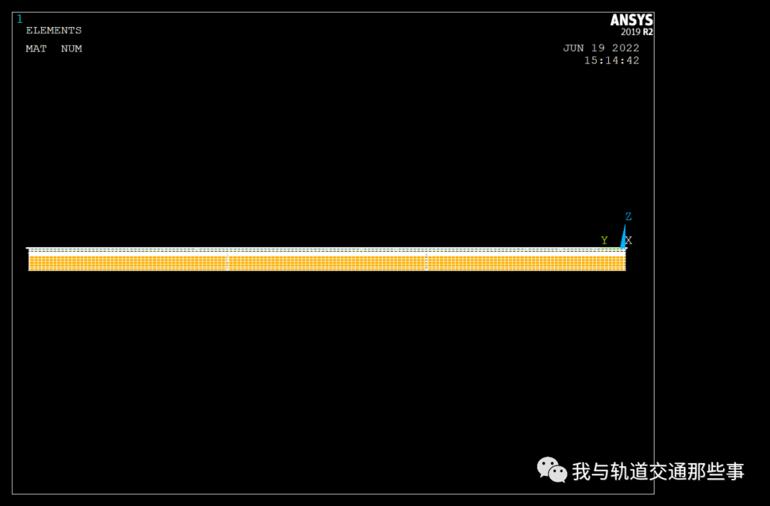

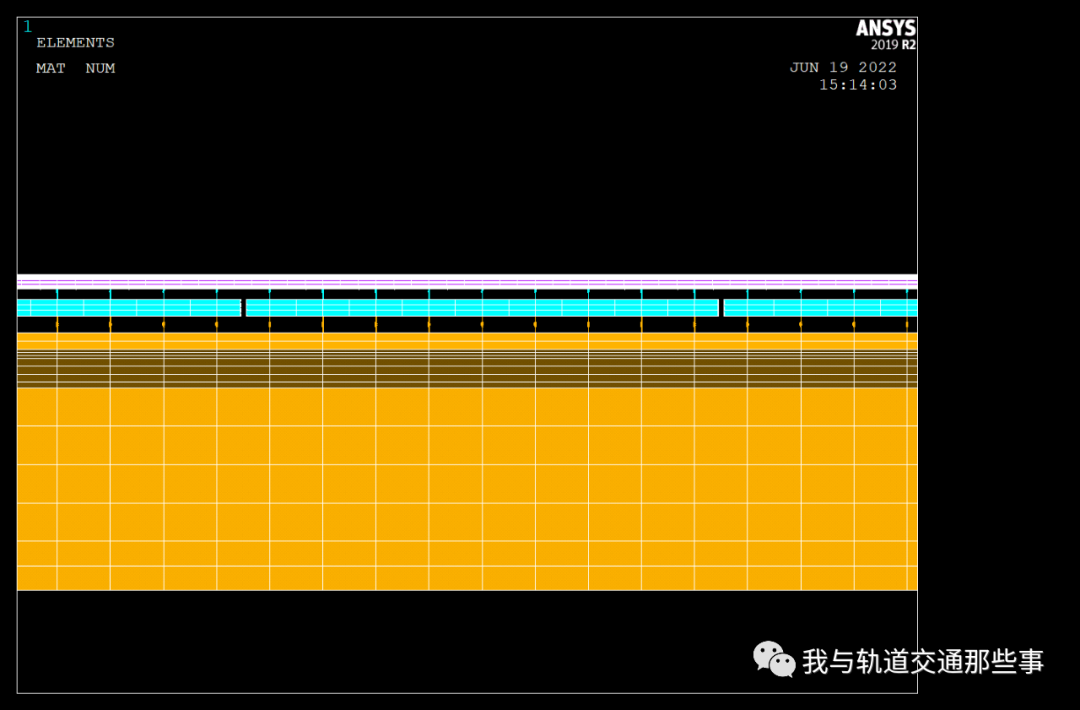

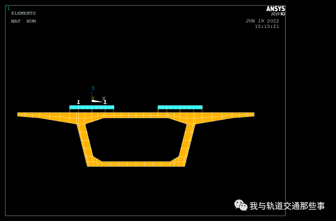

本案例模拟的是移动荷载施加在钢轨上,求解钢轨、轨道板、桥梁的动力学相关参数指标。
模型效果展示如下:
【案例】ANSYS动荷载过三跨简支梁桥的图1
【案例】ANSYS动荷载过三跨简支梁桥的图2
【案例】ANSYS动荷载过三跨简支梁桥的图3
【案例】ANSYS动荷载过三跨简支梁桥的图4

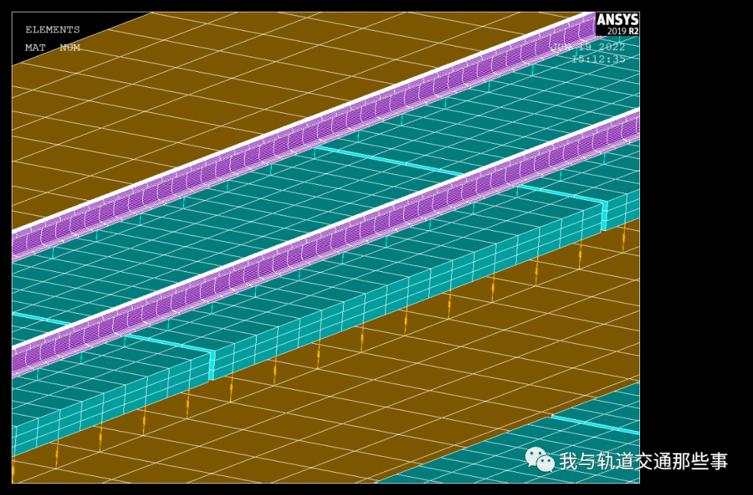

所采用的建模方式为纯APDL搭建
钢轨考虑为梁单元,轨道板考虑为板单元,桥梁考虑为实体单元。

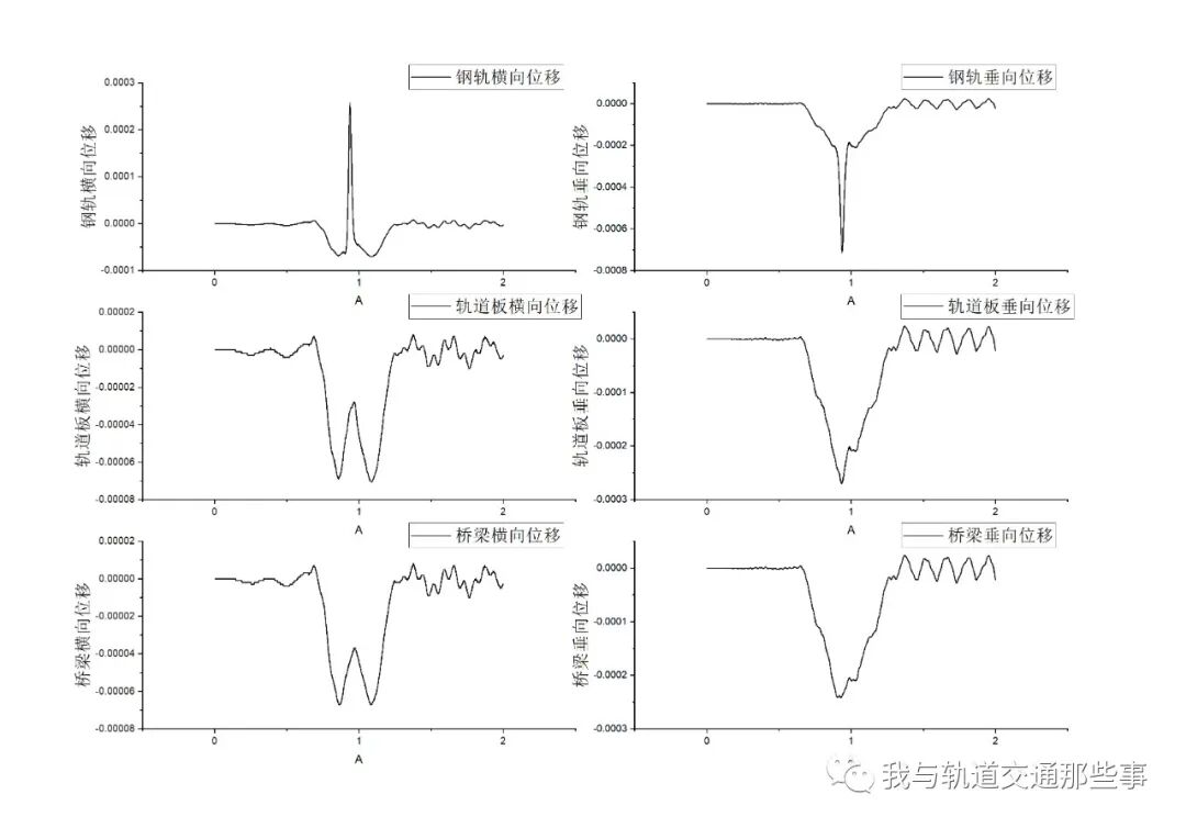

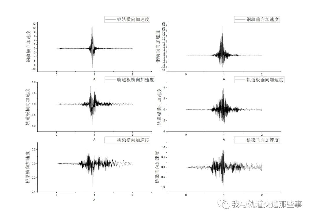

接下来进行钢轨、轨道板、桥梁动力学指标的效果展示
钢轨、轨道板、桥梁的位移都是绝对位移!
