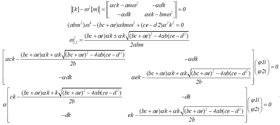

α为体系屈服后的刚度与初始刚度的比值。我们对屈服后的两自由度体系求其频率和振型,如下:
【科研分享】结构高阶模态的一点理解的图3
上述推导可见,体系进入塑性状态后,体系的频率显著下降,结构的周期显著增加,也即结构进入超“柔”状态,此时由动力学的知识可知,地震激励输入给结构的能量很有限(伪加速度A很小)。但是,观察上式,我们发现,结构刚度衰减系数α对确定结构振型没有影响,即如果结构体系的刚度衰减一致(即结构层间刚度与相邻层间刚度比值保持不变),结构的振型在弹性和塑性时,是一致的。当然,我们要明白,我们设计的结构是否可以同时屈服,实在需要打一个问号。其次,一旦结构不是同时屈服,上述的层间刚度与相邻层间比值就会变化,那么结构的振型就会改变。所以真实的结构的响应是更加复杂。
上述讨论,得出的结论是,对于低多层结构,如果其动力响应完全由一阶模态控制,且结构各层同时屈服,我们可以认为结构在弹塑性状态下的振型不发生改变,且此时结构的响应是可以精确预测,且无层间集中变形的。
