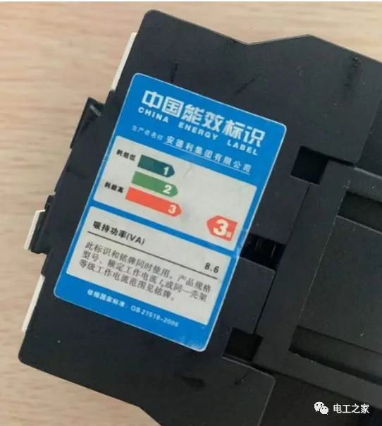

控制线路电流很小,几乎随便用多大电线都不用担心电线会烧掉。为什么呢?因为控制线路负荷是接触器的线圈,我们来看一下接触器线圈功率。
90KW的电机,星三角降压启动到底应该配多大的线?的图2
从图片可以看出,接触器线圈的视在功率为8.6VA,就按9W算吧。
3个接触器线圈加1个时间继电器线圈,一共4个线圈,控制线路的总功率4*9=32W。算下来它的工作电流连1A都不到,所以说随便选多大的线都不用担心电线因电流过大而烧毁。
不过一般建议选用1平方的铜线。因为电线截面积如果太小,压端子或者接线容易接触不牢固的;再一个就是经常开关电柜门,有些电线从配电柜接到电柜门,太细容易发生断线的问题。

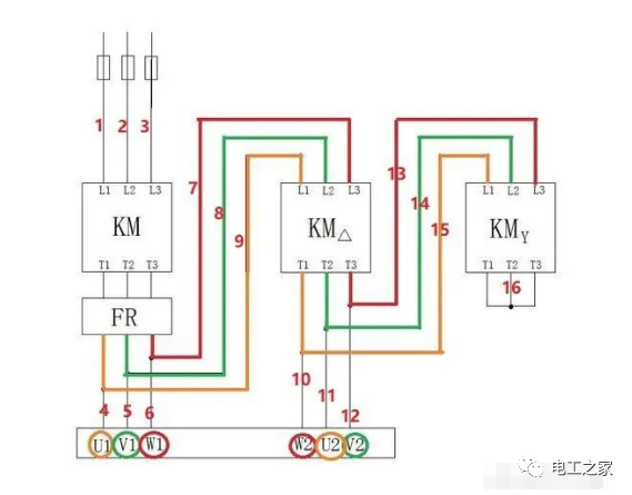

为了便于理解,我重新画了一下主线路图,并给各电缆编了号码。
90KW的电机,星三角降压启动到底应该配多大的线?的图9
根据前面计算可知,
1. 三角型接法时:
电线1、2、3的电流大小等于线电流=170A;电线4、5、6、7、8、9、10、11、12的电流大小等于相电流=98A;电线13、14、15、16的电流大小为0A。
2. 星型接法时:
电线1---6、11-16的电流大小都等于线电流=57A;电线7、8、9的电流大小为0A。
由于电线需要按照最大电流来计算,所以电线1、2、3的电流大小按170A计算,电线4、5、6、7、8、9、10、11、12的电流大小按98A计算,电线13、14、15、16的电流大小按57A计算。

总结
电线1--3号,需要50平方的铜线;电线4--12号,需要25平方的铜线;电线13--16号,需要10平方的铜线。
