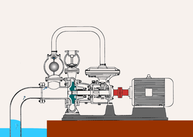

第一种是利用压缩空气将泵壳抽真空引水;启动泵前,在自吸装置工作期间,出口侧的阀要保持关闭,或者安装一个弹簧作用的背压阀,当出口压力达到正常工作压力60%左右自动打开,真空抽吸必须连接到泵吸口侧最高点,并且放置在吸入管形成气腔。通常接一根减压的压缩空气过来,利用文丘利管效应,让泵壳内产生真空,充水,这种装置允许离心泵短时间干转。

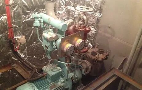

另一种自吸装置是自带真空泵,如下面这个应急消防泵自吸装置,这一种缺点就是泵结构变复杂,体积增大,并且每次启动都要确保上面的水罐充满水。

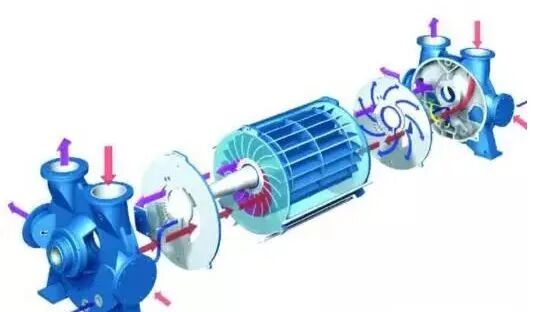

水环轮式自吸泵是将水环轮和水泵叶轮组合在一个壳体内,借助水环轮将气体排出,实现自吸。当泵正常工作后,可通过阀截断水环轮和水泵叶轮的通道,并且放掉水环轮内的液体。

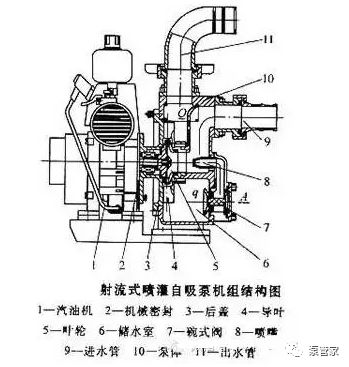

射流式自吸泵,由离心泵和射流泵(或喷射器)组合而成,依靠喷射装置,在喷嘴处造成真空实现抽吸
