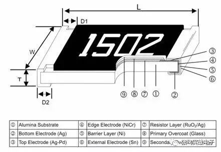

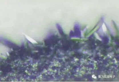

▶硫化:
有一批现场仪表在某化工厂使用一年后,仪表纷纷出现故障。经分析发现仪表中使用的厚膜贴片电阻阻值变大了,甚至变成开路了。把失效的电阻放到显微镜下观察,可以发现电阻电极边缘出现了黑色结晶物质,进一步分析成分发现,黑色物质是硫化银晶体。原来电阻被来自空气中的硫给腐蚀了。

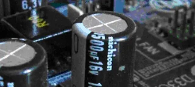

压力释放装置动作
为了防止铝电解电容器中电解液由于内部高温沸腾的气体或电化学过程而产生的气体而引起内部高气压造成铝电解电容器的爆炸。为了消除铝电解电容器的爆炸,直径8毫米以上的铝电解电容器均设置了压力释放装置,这些压力释放装置在铝电解电容器内部的气压达到尚未使铝电解电容器爆炸的危险压力前动作,泄放出气体。随着铝电解电容器的压力释放装置的动作,铝电解电容器即宣告失效。
▶铝电解电容器压力释放装置(中间的十字)

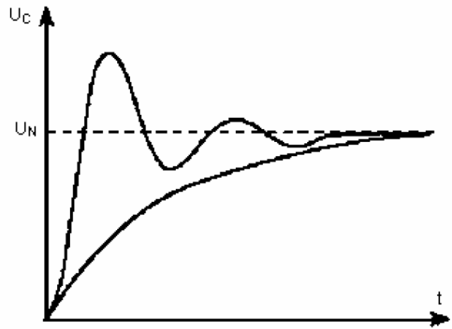

▶上电冲击
上电过程中,由于滤波电感释放储能到滤波电容器中,导致滤波电容器的过瞬时过电压。
干货|常见的电子元器件失效机理与分析的图10
上电过电压示意图
干货|常见的电子元器件失效机理与分析的图11

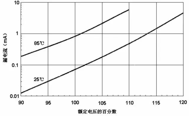

漏电流所引起的电化学效应消耗电解液,铝电解电容器的寿命随漏电流增加而减少。
漏电流随温度的升高而增加:25℃时漏电流仅仅是85℃时漏电流的不到十分之一漏电流随施加电压升高而增加:耐压为400V的铝电解电容器在额定电压下的漏电流大约是90%额定电压下的漏电流的5倍。

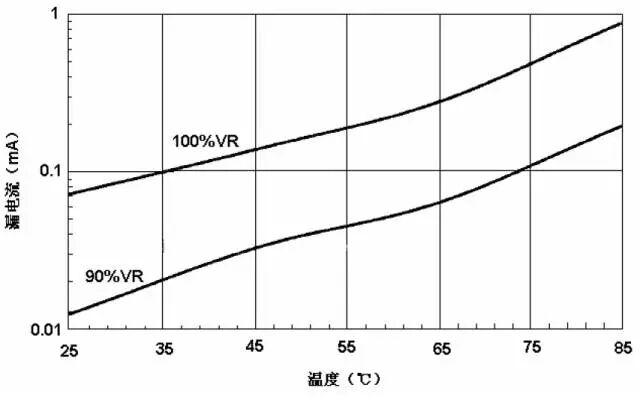

▶温度与漏电流的关系
某公司生产的450V/4700μF/85℃铝电解电容器的漏电流与环境温度的关系如下:
干货|常见的电子元器件失效机理与分析的图15

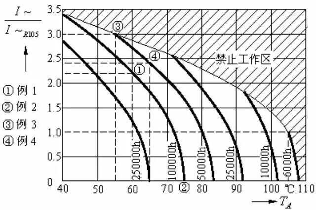

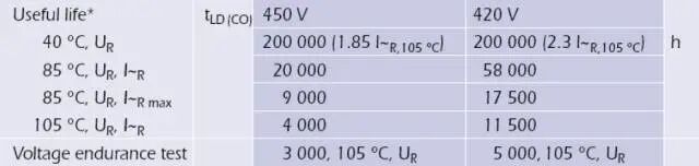

▶温度、电压、纹波电流共同作用对寿命的影响
以某电子镇流器用铝电解电容器为例。
在不同的电压与温度条件下的铝电解电容器寿命不同,表格如下:
干货|常见的电子元器件失效机理与分析的图16
某电子镇流器用铝电解电容器降额寿命特性,如下图:
干货|常见的电子元器件失效机理与分析的图17
某电子镇流器用铝电解电容器的过电压寿命特性,如下图:
干货|常见的电子元器件失效机理与分析的图18

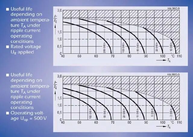

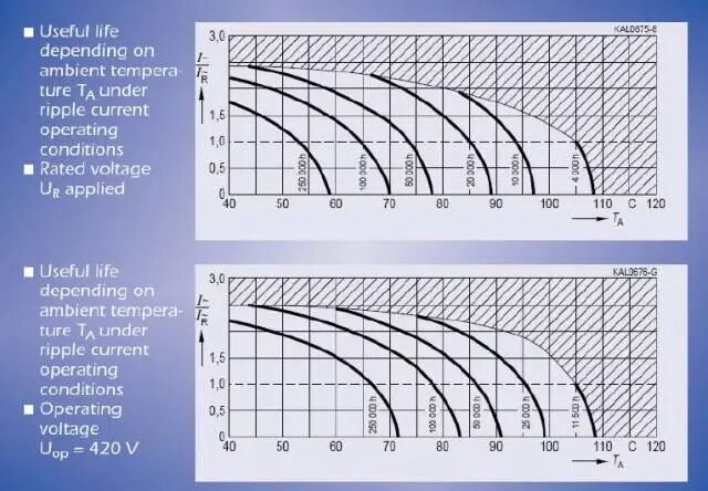

铝电解电容器的寿命与温度、纹波电流的关系,如下图:
干货|常见的电子元器件失效机理与分析的图19

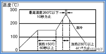

▶焊接温度
回流焊机的焊接温度曲线须根据焊料的要求设定,应该尽量保证片感两端的焊料同时熔融,以避免两端产生润湿力的时间不同,导致片感在焊接过程中出现移位。如出现焊接不良,可先确认一下,回流焊机温度是否出现异常,或者焊料有所变更。
电感在急冷、急热或局部加热的情况下易破损,因此焊接时应特别注意焊接温度的控制,同时尽可能缩短焊接接触时间。
干货|常见的电子元器件失效机理与分析的图27
回流焊推荐温度曲线
干货|常见的电子元器件失效机理与分析的图28
手工焊推荐温度曲线
