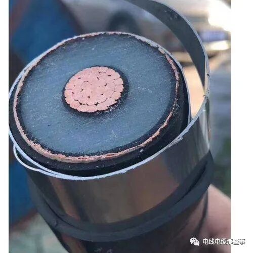

铠装电缆是由不同的材料导体装在有绝缘材料的金属套管中,被加工成可弯曲的坚实组合体。
铠装电缆机械保护层可以加到任何结构的电缆上,以增加电缆的机械强度,提高防侵蚀能力,是为易受机械破坏及易受侵蚀的地区而设计的电缆。可以采用任何一种方式敷设,更适用于岩石地区的直埋敷设。
钢带铠装电缆与钢丝铠装电缆的区别的图1铠装电缆
