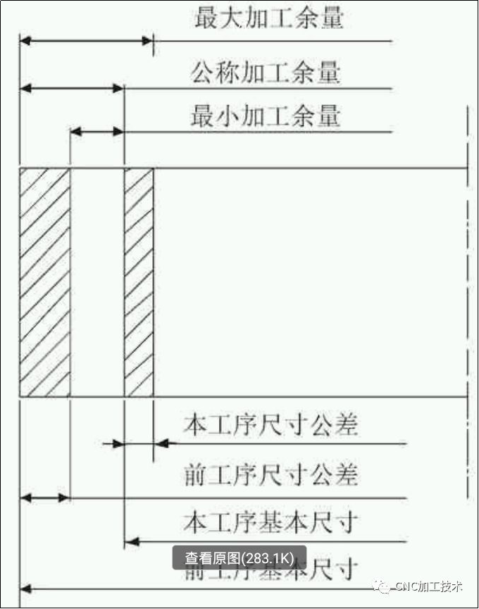

加工余量是指加工过程中从加工表面切去的金属层厚度。加工余量可分为工序加工余量和总加工余量。工序加工余量是指某一表面在一道工序中所切除的金属层厚度,它取决于相邻工序前后工序尺寸之差。总加工余量是指零件从毛坯变为成品的整个加工过程中某一表面切除金属层的总厚度,也即是零件上同一表面毛坯尺寸和零件尺寸之差。总加工余量等于各工序加工余量之和。
由于毛坯制造和各工序尺寸都不可避免地存在着误差,因而无论总加工余量还是工序加工余量都是个变动值,出现了最小加工余量和最大加工余量。加工余量及公差如图1所示。图中,最小加工余量是前工序最小工序尺寸和本工序最大工序尺寸之差;最大加工余量是指前工序最大工序尺寸和本工序最小工序尺寸之差。工序加工余量的变动范围(最大加工量与最小加工余量的差值)等于前工序与本工序两工序尺寸公差之和。工序尺寸的公差带一般规定在零件的入体方向。对于轴类零件来说,其基本尺寸就是最大工序尺寸,而对于孔来说则是最小工序尺寸。

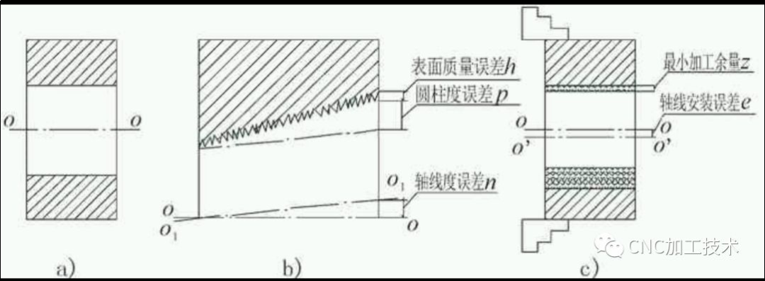

零件的加工余量不能过大但也不能过小,加工余量过小则不能消除前道工序加工过程中残留的形位公差和表面缺陷,从而影响产品质量。为了使零件的加工质量得到保证,各工序所留最小加工余量应能保证前工序最小加工余量的基本要求。某零件内孔最小加工余量构成因素示意图如图4所示。图4a)为所要加工内孔的零件。如果该孔在前道工序加工时轴线O1-O1偏离基准轴线O-O存在位置误差n,且内孔存在圆柱度误差p(如锥度、椭圆等)和表面粗糙度误差h(如图4b)所示),那么为了消除镗孔前的形位公差,镗孔工序的单边最小加工余量应包含上述误差和缺陷的数值。考虑到本工序镗孔时工件不可避免地存在着安装误差,即原孔轴线O-O与工件安装后的回转轴线O′-O′间的误差e(如图4c)所示),以及本工序镗孔时的尺寸公差T,因此本工序的最小加工余量z可用下式表示:
z≥T/2+h+p+n+e (单面余量)
浅谈:加工余量对加工精度的影响!的图4
                               图4 最小加工余量构成因素图解
对不同的零件和不同的工序,上述误差的数值和表现形式也各有不同。在决定工序加工余量时应区别对待。例如,细长轴易弯曲变形,母线直线误差已超出直径尺寸公差范围,工序加工余量应适当放大;对采用浮动绞刀等工具以加工表面本身定位进行加工的工序,则可以不考虑安装误差e的影响,工序加工余量可相应减小;对于某些主要用来降低表面粗糙度的精加工工序,工序加工余量的大小仅仅与表面粗糙度h有关。

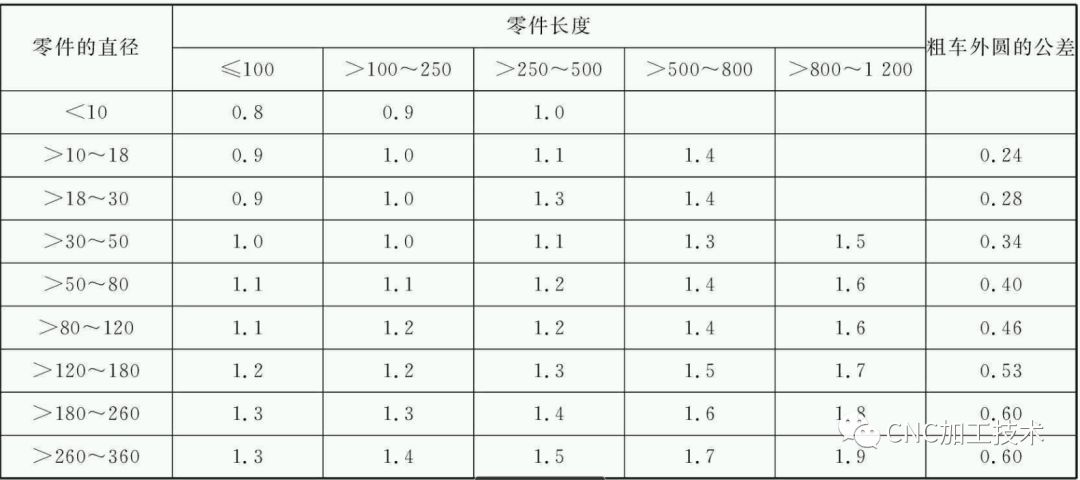

查表修正法是以生产实践和试验研究积累的有关加工余量的资料数据为基础编制成表,结合实际加工情况进行修订来确定加工余量的方法,此法应用比较广泛。轴承零件粗车后精车外圆和磨加工外圆加工余量分别见表1、表2。

表1 轴类零件粗车后精车外圆的加工余量 mm
浅谈:加工余量对加工精度的影响!的图5

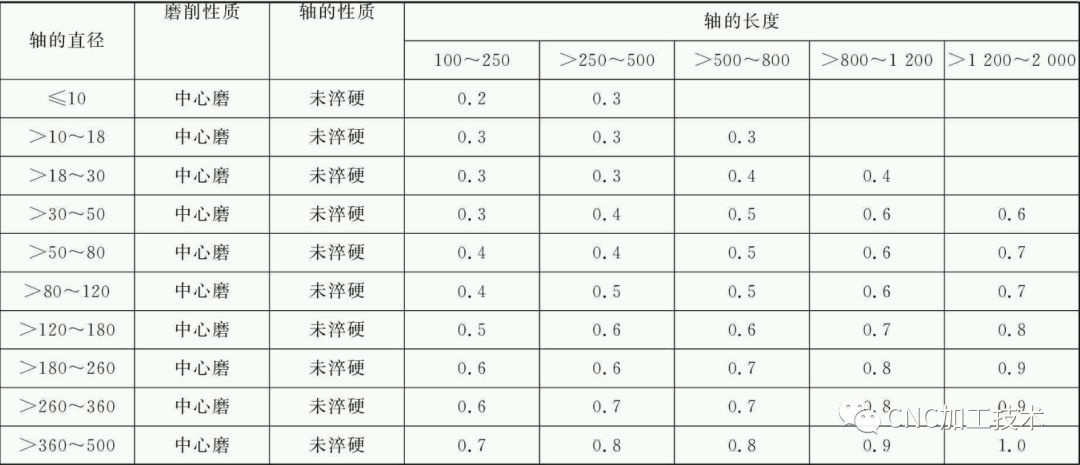

表2 轴类零件磨加工外圆的加工余量 mm
浅谈:加工余量对加工精度的影响!的图6
