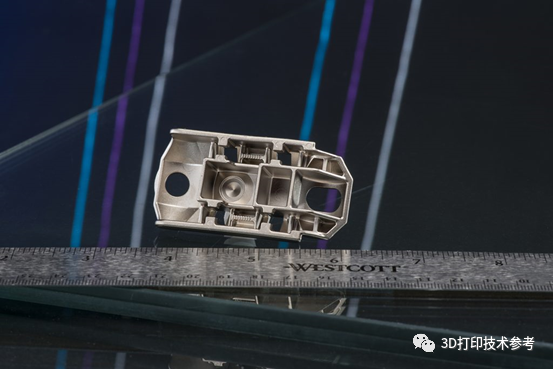

  ARC集团使用MIM技术制造的不锈钢作品在电子/电气组中获得MPIF特等奖
MIM技术制造的零件尺寸通常在5-50 mm之间,也可以制造一些重量只有0.02g的微米级尺寸零件,但却很难做到超过1kg的大零件。因此,能支持大尺寸精密金属零件生产的增材制造工艺应运而生。

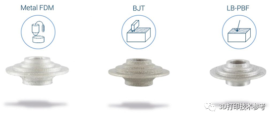

增材制造技术已经有三十多年的发展历史,在过去五年里,由于工业生产中广泛应用这项技术来制作功能部件,使其得到迅速发展。随着MIM技术的不断成熟发展,一些公司开始开发和MIM共用脱脂和烧结工艺的新型金属增材制造工艺,目前逐渐兴起的就是由使用金属线材(或粒料)的熔融沉积成型技术(FDM)、和粘结剂喷射成型技术(BJ);我们把这两种新型金属增材技术和广泛使用的激光粉末熔融技术(L-PBF)做对比,来分析三种工艺。
AM Power调研:金属FDM 和其他金属3D打印技术的比较的图5
三种金属增材制造成型技术

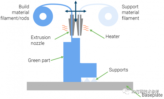

1. 金属熔融沉积成型技术(FDM)
金属熔融沉积成型技术(FDM)和一般的塑料FDM在工艺过程上相同,通过熔融挤出并层层叠增的方式成型,区别是所用的耗材多为金属粉末与有机粘结剂的混合物。
全球目前有三家主要企业提供端到端的解决方案,包括美国的Markforged和Desktop Metal公司,以及中国的Raise3D公司(复志)。
AM Power调研:金属FDM 和其他金属3D打印技术的比较的图7
金属熔融沉积成型FDM技术原理

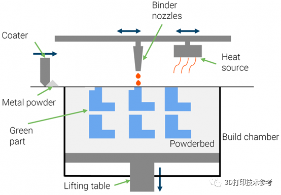

2. 粘结剂喷射成型技术(BJ)
粘结剂喷射成型技术是⼀种通过喷射粘结剂使粉末成型的增材制造技术,和许多激光烧结技术类似,以粉床为基础,使用喷墨打印头将粘结剂喷到粉末里,将粉末进行层层粘合,实现成型,该技术早期重点研究砂模铸造成型。初步发展后,美国ExOne公司(后被Desktop Metal 收购)将该技术进一步开发以用于金属粘接成型。
AM Power调研:金属FDM 和其他金属3D打印技术的比较的图9
BJ粘结剂喷射成型技术原理

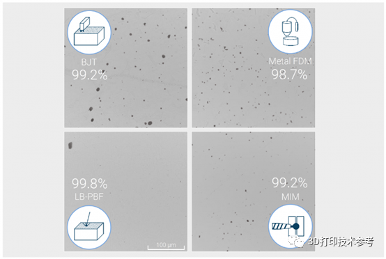

为了进行密度分析,用显微镜来检验每种工艺制造的零件的显微形貌,测试的样本来自几个粘结剂喷射技术和金属熔融沉积技术制造商,还有MIM和LB-PBF技术的样本。结果显示,各种技术的孔隙在大小、形状和分布情况都存在明显差异(如下图)。对于所有以烧结技术为基础的工艺,导致差异最可能的原因是脱脂和烧结的方案不同(采用第二代的硝酸/草酸催化脱脂法相比第一代的溶剂脱脂法的致密度更高),而不是因为不同的打印工艺。值得一提的是,所有FDM和BJ工艺打印的样品密度都超过了95-97%的标准MIM烧结密度范围,这些样品的供应商均面向军工需求。
AM Power调研:金属FDM 和其他金属3D打印技术的比较的图11
图: 粘结剂喷射、金属FDM、MIM和LB-PBF的金相孔隙分析

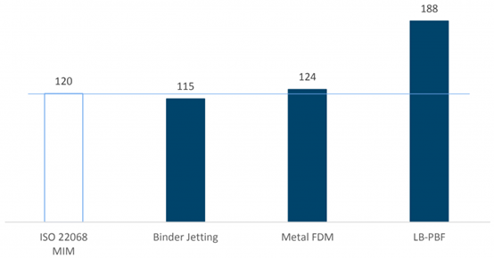

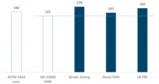

为了尽量减少烧结温度和工艺流程的其他因素对机械性能的影响,还为了让工艺可比性更强,所有样本在烧结后都额外进行了相同的热处理。所有样本都放在1040°C真空环境内进行了一个小时的固溶处理。17-4PH样本进行了4小时550°C的硬化。图1、2是硬度测量的结果。从结果中可以看出,以烧结技术为基础的新兴增材制造工艺达到了ISO 22068对316L对MIM技术的要求数值, 17-4PH也接近/超过了ASTM的标准值。
AM Power调研:金属FDM 和其他金属3D打印技术的比较的图13
图1 17-4PH的硬度(HV)
AM Power调研:金属FDM 和其他金属3D打印技术的比较的图15
图2 在1040°C下固溶处理316L的硬度(HV)

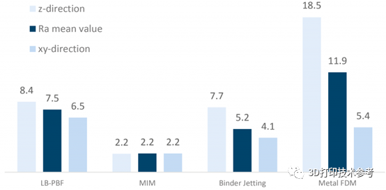

4. 表面质量
金属增材制造的另一个重要评价标准是表面质量,高精度和低表面粗糙度都能避免额外的机械后处理。L-PBF制造的零件表面质量经常被拿来和铸造零件相比较。如果做外观件,其表面必须进行后处理,而如果是做内部结构件,则可以保持原样或只进行简单喷砂处理。MIM技术中,烧结后的零件质量通常能满足外观的要求。表面粗糙度以及尺寸精度的可重复性,能够生产高精度零件,且无需机械后处理。也可以将铣削操作放置在零件未烧结情况下,这样更容易操作,以烧结技术为基础制造的金属FDM和粘接喷射工艺也一样。
本次研究通过触觉检测,分析了烧结后表面粗糙度的数据。这些数值是通过在zx平面和xy平面内测量样本平面得到的。两种测试方法的平均值能够进行技术比较。不过对于金属FDM技术而言,表面粗糙度很大程度取决于打印的方向(如图3)。
AM Power调研:金属FDM 和其他金属3D打印技术的比较的图17
图3与LB-PBF和MIM相比,新兴增材制造技术样品平均表面粗糙度Ra数值(µm)

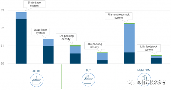

不同类型增材制造的批量生产成本是由各自系统的生产速度(cm³/h)和机器小时率计算的(如图4)。任何必要的机械后处理以及质量检查工作所产生的额外费用都不包括在内。
AM Power调研:金属FDM 和其他金属3D打印技术的比较的图19
图4 新兴增材制造技术与LB-PBF相比,每个样件的平均成本
生产速度很难比较,虽然LB-PBF和FDM系统可以通过打印速率(随时间的体积变化,cm³/h)来量化对比,但粘结剂喷射工艺的打印速率很大程度上取决于填充密度。相同高度的打印工作使用的打印总时长相同,与体积无关。
分析表明,LB-PBF的生产速度与打印空间中同时工作的激光器数量有重要关系。根据提到的每小时费用,每立方厘米不锈钢的成本在1到3欧元之间。层厚是金属FDM技术打印量的关键。增加层厚,生产速度就提高了,但是大大降低了精度和表面质量。如上文所说,原料成本跟使用系统也有关系。将这些变量纳入计算,每立方厘米不锈钢的成本在0.5到2.5欧元之间。
粘结剂喷射技术的生产速度是由总的打印时间和填充密度计算出来的。填充密度反映了所有零件体积总和,和完整成形范围相关。大批量生产中,不同部件混合打印的填充密度通常为10%,优化后的堆叠部件填充密度达到30%。打印时间在20到24小时之间。考虑到接下来几年该技术的发展潜力,成形范围会不断增大,由于有了双向单程喷射技术,总打印时间会降到10小时。目前使用不锈钢,每立方厘米的制造成本还在0.5到1欧元之间。

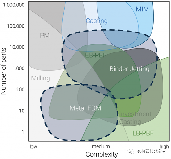

要为用户选择合适的技术时,部件制造商现在比以往拥有更多种选择。他们的选择也要求工程师研究掌握多种不同生产技术知识。在过去几年里,铸造和锻造工程师被迫使用和学习LB-PBF技术。现在,粘结剂喷射技术和金属FDM拓宽了领域,提供了更多选择。掌握不同生产技术的发展潜力、局限和特点等知识对未来的工程师而言,比以往任何时候都更重要。如图5的技术分类图是根据制造量和零件复杂程度,将技术分类,方便选择时借鉴。
AM Power调研:金属FDM 和其他金属3D打印技术的比较的图21
图5 根据零件数量和复杂程度的技术分类
粘结剂喷射技术主要影响的是大规模生产,如汽车产业;金属FDM技术将会被运用到机械行业,特别是小规模生产、原型制作、夹具和工具中,在这一领域Desktop Metal的 Studio系统和Raise3D的Metalfuse系统都旗帜鲜明地将金属原型、工装夹具作为其核心市场应用;由于航空和植入物制造商对材料性能的高要求,这些产业不太可能使用以烧结为基础的新兴增材制造技术来制造高负荷的零件。
