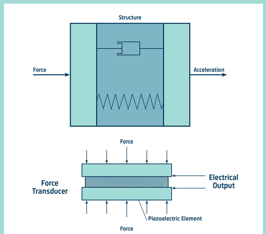

力和阻抗测量
力传感器与加速度计一起用于机械动力学测量,以确定结构中的动态力和由此产生的振动。这些参数共同描述了结构的机械阻抗
力传感器也使用压电单元,当被拉伸或压缩时会产生与通过它传递的力成正比的电输出。可以使用与加速度计相同的仪器来处理和测量力信号。

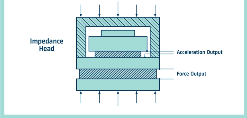

对于非常轻的结构上点的阻抗测量,加速度计和力传感器可以组合成一个单元,称为阻抗头。然而,大多数阻抗测量是使用分离的加速度计和力传感器进行的。

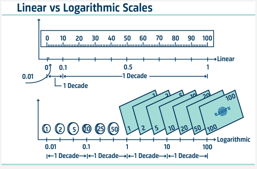

对数刻度和分贝

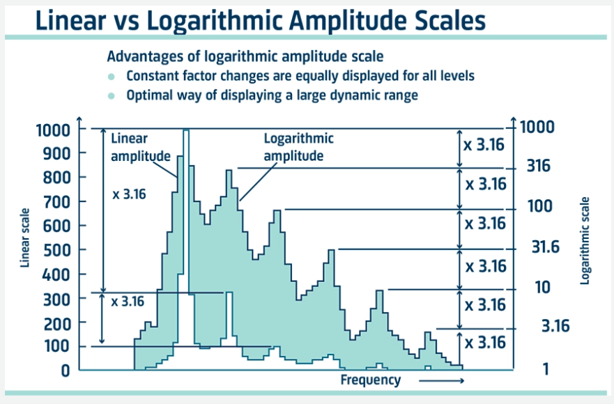

我们经常在对数刻度上绘制频率曲线,这具有在图表或屏幕上扩展较低频率和压缩较高频率的效果,从而在图表或屏幕的整个宽度上提供相同的百分比分辨率,并将其大小保持在合理的比例。

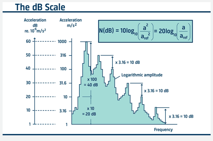

对数刻度也用于绘制振动幅度;在作级值比较时分贝刻度很有帮助。分贝(dB)是一个量级与另一个量级的比值,因此没有量纲。但是,要提及绝对振动或声压量级,必须说明参考量级。
例如,我们可以说一个振动级别比另一个级别大10dB,而无需进一步解释,但是如果我们想说一个振动级值为85dB,我们必须列出其参考值。
因此,我们应该说振动加速度水平是85dB参考
10-6 m/s2
