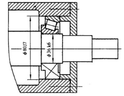

48.与标准件如何配合?
答:若与标准件配合,应以标准件为基准件确定配合制。
例如,在滚动轴承支撑结构中,滚动轴承外圈与箱体孔的配合应采用基轴制,轴承内圈与轴颈的配合应该采用基孔制,箱体孔按J7制造,轴颈按k6制造。

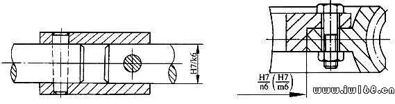

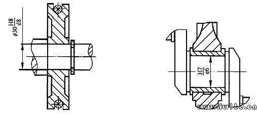

79.间隙配合在实际的设计中如何选用?
答:见图2
公差与配合100问,做机械设计肯定用得着!的图2
起重机吊钩的铰链 带榫槽的法兰盘 内燃机的排气阀和导管
公差与配合100问,做机械设计肯定用得着!的图3
滑轮与轴的配合内燃机主轴的配合
公差与配合100问,做机械设计肯定用得着!的图4
齿轮轴套与轴的配合 钻套与衬套的配合

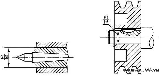

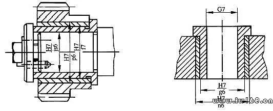

80.过渡配合在实际的设计中如何选用?
答:见图3
公差与配合100问,做机械设计肯定用得着!的图5
车床尾座的顶尖套筒的配合带轮与轴的配合
公差与配合100问,做机械设计肯定用得着!的图6
刚性联轴节的配合蜗轮青铜轮缘与轮辐的配合
图 3

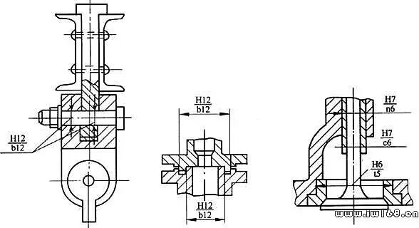

81.过盈配合在实际的设计中如何选用?
答:见图4
公差与配合100问,做机械设计肯定用得着!的图7
图4

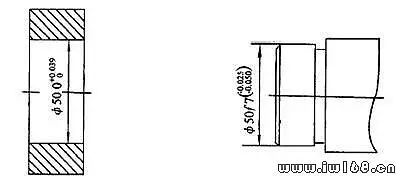

82.零件图上线性尺寸公差如何标注?
答:见图5
公差与配合100问,做机械设计肯定用得着!的图8
图 5

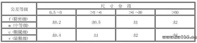

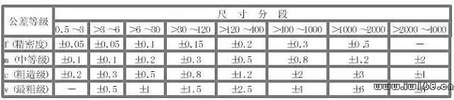

91GB/T1804-1992为线性尺寸的一般公差规定了什么?
答:规定了fmcv4个公差等级,字母f表示精密级,m表示中等级,c表示粗糙级,v表示最粗级。公差等级fmcv分别相当于IT12IT14lt16IT17
92.什么是线性尺寸一般公差的极限偏差数值表?
答:见表1

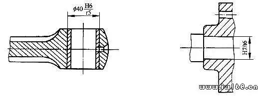

表 1
公差与配合100问,做机械设计肯定用得着!的图11
93.什么是倒圆半径和倒角高度的极限偏差数值表?
答:见表2
表 2
公差与配合100问,做机械设计肯定用得着!的图12
94.间隙配合时要注意什么?
答:基准孔H(或基准轴h)与相应公差等级的轴ah(或孔AH)形成间隙配合,共11种,其中
Ha(或Ah)组成的间隙最大,Hh的配合间隙最小。
HaAh)、HbBh)、HcCh)配合,这3种配合的间隙很大,不常使用。一般用在工作条件较差,要求灵活动作的机械上,或用于受力变形大,轴在高温下工作需保证有较大间隙的场合。
HdDh)、HeEh)配合,这两种配合间隙较大,用于要求不高易于转动的支撑。其中HdDh)适用于较松的传动配合,如密封盖、滑轮和空转带轮等与轴的配合。也适用于大直径滑动轴承的配合,如球磨机、轧钢机等重型机械的滑动轴承,适用于IT7IT11级。例如滑轮与轴的配合。
HfFh)配合,这个配合的间隙适中,多用于IT7IT9的一般传动配合,如齿轮箱、小电动机、泵等的转轴及滑动支撑的配合。
HgGh)配合,此种配合间隙很小,除了很轻负荷的精密机构外,一般不用做转动配合,多用于IT5 IT7级,适合于作往复摆动和滑动的精密配合。例如钻套与衬套的配合。
Hh配合,这个配合的最小间隙为零,用于IT4IT11级,适用于无相对转动而有定心和导向要求的定位配合,若无温度、变形影响,也用于滑动配合,推荐配合H6h5H7h6H8h7H9h9H11h11

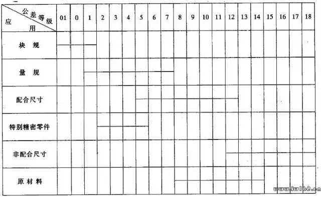

98.公差等级的如何应用?
答:见表3
表 3
公差与配合100问,做机械设计肯定用得着!的图13
