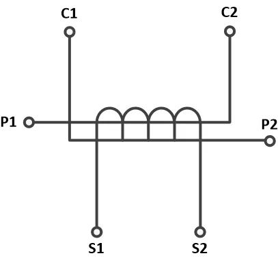

(3)互感器一次绕组分为两组,可以串联或并联
如何看懂电流互感器的铭牌?的图3
一次绕组串联:C1与C2相连;一次绕组并联,则C1与P1相连,C2与P2相连。同一台互感器若串联时变比为300/5,则并联时变比为600/5。
