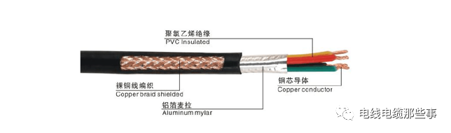

电缆屏蔽层是一种将电缆产品中电磁场与外界的电磁场进行隔离的构件。实质是一种改善电场分布的措施。
电线电缆屏蔽层的作用与分类的图1
电缆导体是由多股导线绞合而成,它与绝缘层之间易形成气隙,导体表面不光滑,会造成电场集中。在导体表面加一层半导电材料的屏蔽层,它与被屏蔽的导体等电位,并与绝缘层良好接触 ,从而避免在导体与绝缘层之间发生局部放电。这一层屏蔽,又称内层屏蔽。
在绝缘层表面加一层半导电材料的屏蔽层,它与被屏蔽的绝缘层有良好接触 ,与金属护套等电位,从而避免在绝缘层与护套层之间发生局部放电这一层屏蔽称为外屏蔽。
电力电缆的屏蔽层作用。
电力电缆通过的电流比较大,电流周围会产生磁场,为不影响别的元件,添加屏蔽层可
以把这种电磁屏蔽在电缆内。
电力电缆屏蔽层可以起到一定的接地保护作用,如果电缆芯线内发生破损,泄露出来的
电流可以顺屏蔽层流入接地网。
电力电缆导体屏蔽层的分类
铝箔屏蔽层、铜网屏蔽层、镀锡铜网屏蔽层,其中效果最好的是屏蔽层,屏蔽效果会随着编织密度和层数的增加而增强。
