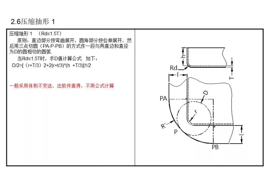

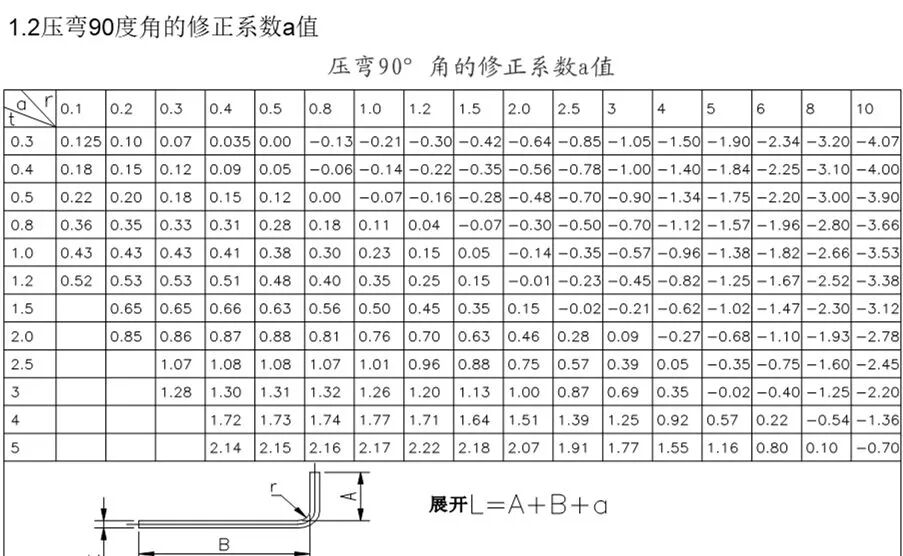

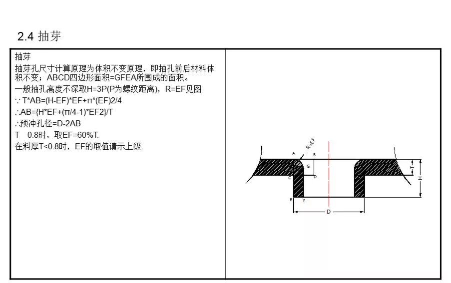

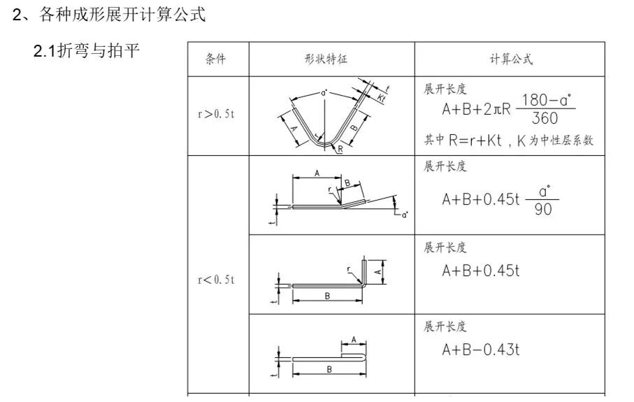

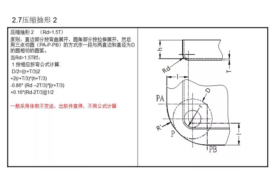

五金冲压模具设计展开计算技巧,核心工艺参数算法
一起探讨,一起学习,一起进步。大家的每一次点赞,每一次评论,每一次转发。都是我创作的动力,期待你的加入
五金冲压模具设计展开计算技巧,核心工艺参数算法的图1
五金冲压模具设计展开计算技巧,核心工艺参数算法的图2
五金冲压模具设计展开计算技巧,核心工艺参数算法的图3
五金冲压模具设计展开计算技巧,核心工艺参数算法的图4
五金冲压模具设计展开计算技巧,核心工艺参数算法的图5
五金冲压模具设计展开计算技巧,核心工艺参数算法的图6
五金冲压模具设计展开计算技巧,核心工艺参数算法的图7
