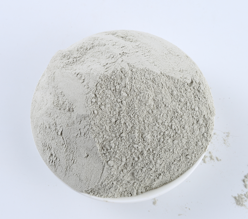

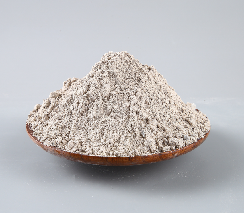

 消失模锰钢涂料
消失模涂料采购要点汇总:流平性、涂挂性、涂层强不开裂!的图2

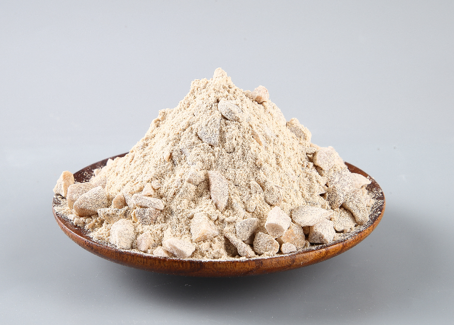

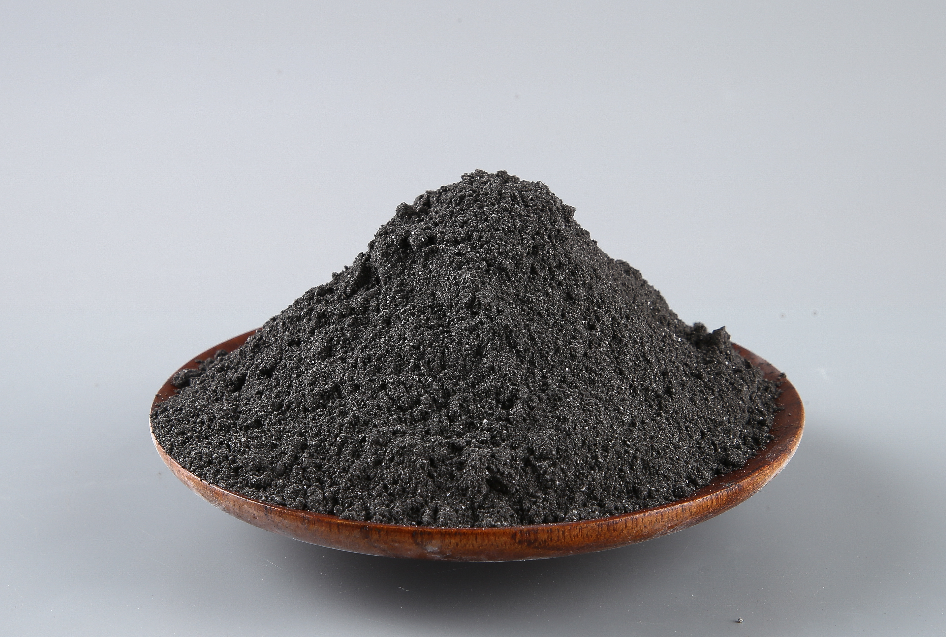

消失模涂料骨科粉
消失模涂料采购要点汇总:流平性、涂挂性、涂层强不开裂!的图3

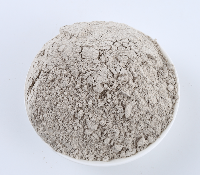

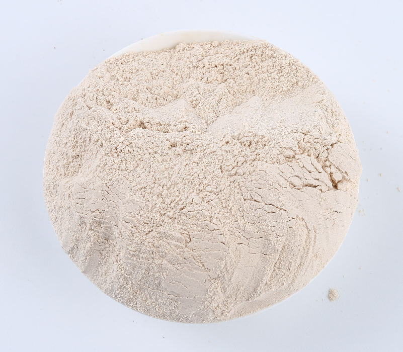

 消失模铸铁涂料
消失模涂料采购要点汇总:流平性、涂挂性、涂层强不开裂!的图4
消失模铸钢涂料
使用方法:
 1:将干粉涂料加60-65%水进行搅拌,搅拌1-2小时即可。根据所需浓度,再加水进行调配。
  2:使用时进行淋涂,浸涂,刷涂均可。
  3:根据铸件大小决定涂料厚度。
  4:涂料上好之后将模型放进烘干房或置于阳光好的室外,温度以50—55度为最好,进行烘干或风干。
注:白模涂层必须等第一遍完全干透才能进行下一遍工作,否则容易造成铸件粘砂起皮现象。
消失模干粉涂料使用简单,运输方便,便于储藏,成本低,效果好。加水搅拌即可使用。降低了工人操作难度。并且提供各种材质的骨料粉(客户加辅料进行配制)为企业大大节省了涂料成本,还可进行消失模技术指导,可根据用户需求进行特殊产品研发。

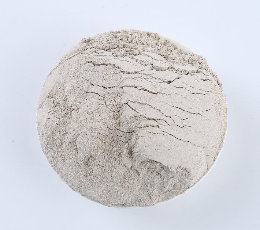

产品详情:
1、本品绝对不含甲醛、苯酚类有毒防腐剂,对人体和皮肤无任何毒副作用,属环保产品。
2、用本品配制的涂料浆液具有良好的涂挂性、流平性、悬浮性、吸着性、透气性、耐磨性良好的常温和高温强度以及对高温钢铁水的耐冲刷性、抗裂性。
3、本品能与各种骨料(石英粉、橄榄石粉、莫来石粉、蓝晶石粉、铝矾土粉、石墨粉、锆英粉、刚玉粉、铬矿粉)等结合使用, 满足不同厂家、不同铸件的需求。,涂层成片状剥落。
使用方法:
使用比例  耐火骨料:粘结剂:水=10:0.7:0.6
 耐火骨料+粘结剂+加水搅拌一个小时,根据使用浓度进行加水调配。然后搅拌20分钟即可使用。可进行浸涂,淋涂,刷涂。

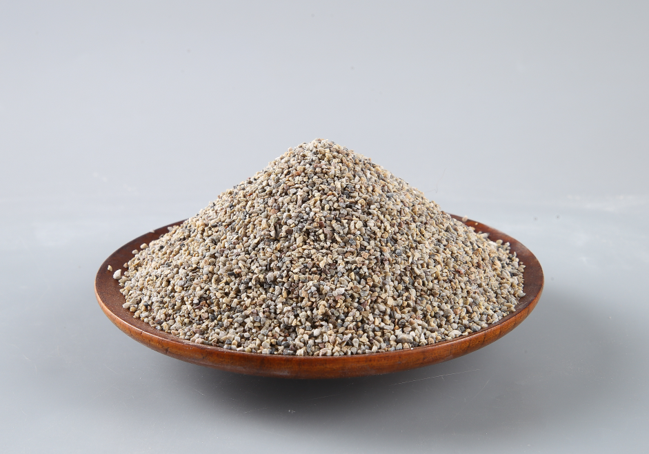

中性炉料
我公司依据原材料产地优势和先进的生产实践经验,研制出冶炼各种材质均适用的高性能中性炉料。本品采用优质特级铝矾土块料,经人工精心挑选进行破碎、分级,筛选,强力磁选制成优质骨料,然后配以多种复合添加剂,根据用户实际使用情况和材质精心配制而成。
中性炉料以独有的特性适用于各种材质各种进行冶炼。具有良好的热稳定性,抗侵蚀,耐冲刷。能有效避免碱性炉衬材料的裂纹缺陷。实用效率高,能满足多数厂家的使用情况和冶炼温度,是广大铸造厂家实用、理想的新型炉衬材料。

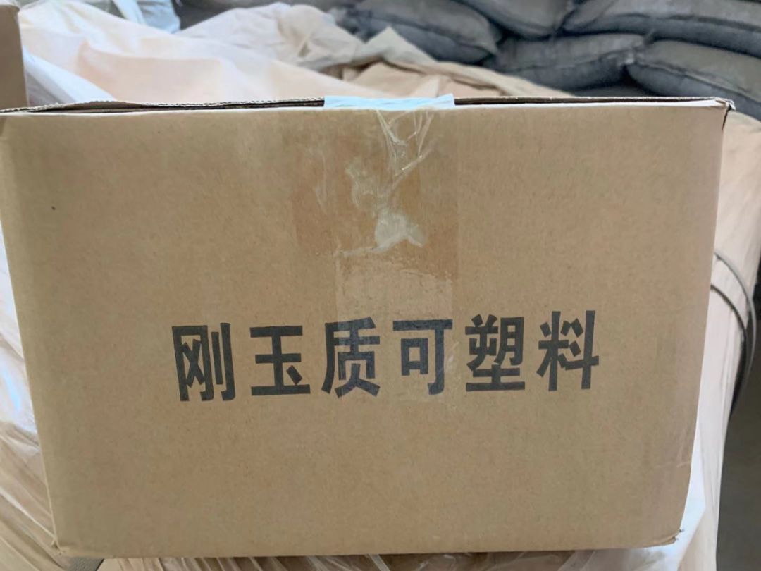

消失模涂料采购要点汇总:流平性、涂挂性、涂层强不开裂!的图11
耐火可塑料是用耐火骨料和粉料化学复合结合剂及外加剂,经配制混炼、挤压成砖坯状、包装储存一定时间后仍具有良好的可塑性,并可用捣固方法施工。
适用于各种中频电炉,钢铁水包,加热炉、均热炉、退火炉、热风炉等,也可用于小型电弧炉的炉盖、高温炉的烧嘴等部位。
我公司生产的可塑料具有较高的可塑性,而且经长时间储存后,仍具有一定的可塑性。
耐热震性较好,易施工,操作简单,极大提高了工人的修补效率,实现快速修补,随补随用。降低了工人劳动强度。根据用户不同需求提供不同材质产品,可定制。
