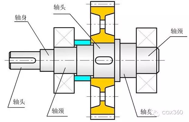

轴是穿在轴承中间或车轮中间或齿轮中间的圆柱形物件,但也有少部分是方型的。轴是支承转动零件并与之一起回转以传递运动、扭矩或弯矩的机械零件。一般为金属圆杆状,各段可以有不同的直径,机器中作回转运动的零件就装在轴上。

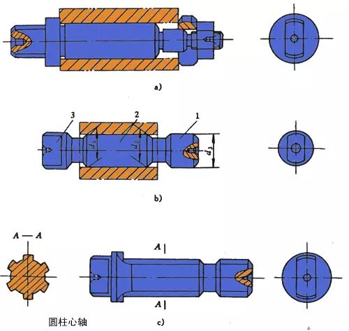

心轴:用来支承转动零件只承受弯矩而不传递扭矩,有些心轴转动,如铁路车辆的轴等,有些心轴则不转动,如支承滑轮的轴等;

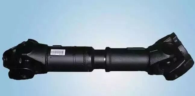

传动轴:主要用来传递扭矩而不承受弯矩,如起重机移动机构中的长光轴、汽车的驱动轴等。轴的材料主要采用碳素钢或合金钢,也可采用球墨铸铁或合金铸铁等。轴的工作能力一般取决于强度和刚度,转速高时还取决于振动稳定性;

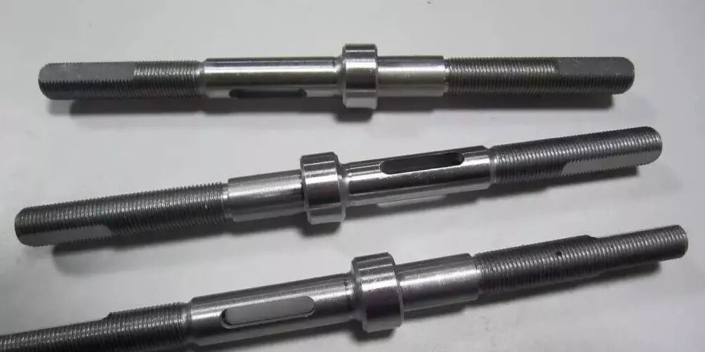

轴的常用材料是碳素钢和合金钢。碳素钢比合金钢价廉,对应力集中的敏感性小,机械性能也比较好,所以应用较为广泛。
钢轴的毛坯一般用轧制的圆钢或锻件。锻件的内部组织比较均匀,强度好,故重要的轴应采用锻制毛坯。

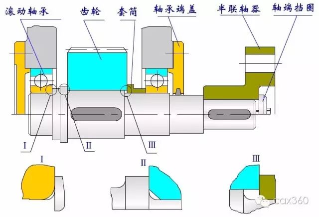

4、轴上零件的轴向定位及固定
轴上零件的轴向定位和固定方式常用的有轴肩、轴环、锁紧挡圈、套筒、圆螺母和止动垫圈、弹性挡圈、轴端挡圈及圆锥面等。

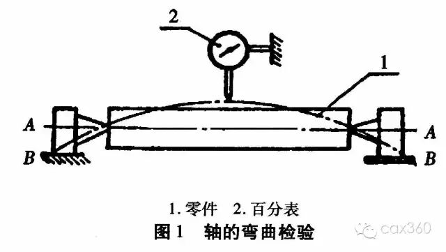

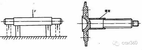

5.1 轴弯曲变形的校正
轴的变形过大时,可冷压校正或局部火焰加热校正。校正时的支承部位应正确,尤其应注意不要使阶梯轴拐角处因校正而产生应力集中。
机械设计中轴的知识点讲解,赶快收藏!的图7
机械设计中轴的知识点讲解,赶快收藏!的图8
▲轴弯曲变形的校正(左)和轴颈磨损的镶套修复(右)
5.2 轴颈磨损的修复
通常先用磨削加工消除轴的几何形状误差,然后金属喷镀或刷镀,严重时可堆焊或镶套修理,镶套时套与轴为过盈配合。

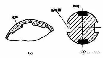

5.3 花键、键槽、螺纹的修复
可用气焊或堆焊法修复磨损的齿侧面,然后再以磨损的花键为基础,铣出花键。键槽损伤后,可适当加大键槽或将旧键槽焊堵,并配新键。轴上的螺纹损坏时,应进行堆焊,重车螺纹。
