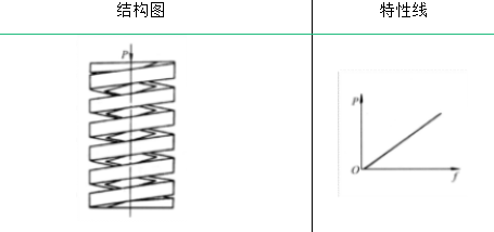

形截面圆柱螺旋压缩弹簧
弹簧的类型及其性能与应用的图6
在同样的空间条件下,矩形截面圆柱螺旋压缩弹簧比圆形截面圆柱螺旋压缩弹簧的刚度大,吸收能量多,特性线更接近于直线,刚度更接近于常数。

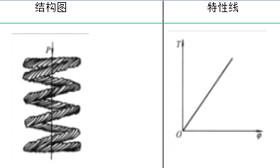

多股圆柱螺旋压缩弹簧
弹簧的类型及其性能与应用的图9
材料为细钢丝拧成的钢丝绳。在未受载荷时,钢丝绳各根钢丝 之 间 的 接 触 比 较松,当外载荷达到一定程度时,接触紧密起来,这时弹簧刚性增大,因此多股螺旋弹簧的特性线有折点。比相同截面材料的普通圆柱螺旋弹簧强 度 高,减 振 作 用大。在武器和航空发动机中常有应用。

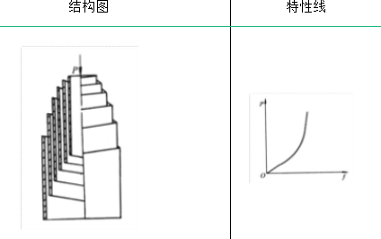

蜗卷螺旋弹簧
弹簧的类型及其性能与应用的图13
蜗卷螺旋弹簧和其他弹簧相比较,在相同的空间内可以吸收较大的能量,而且其板间存在的摩擦可利用来衰减振动。常用于需要吸收热膨胀变形而又需要阴尼振动的管道系统或与管道 系 统 相 联 的 部 件中,例如火力发电厂汽、水管道系统中。其 缺 点 是 板 间 间 隙小,淬火困难,也不能进行喷丸处理,此外制造精度也不够高。

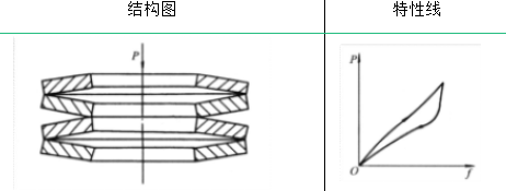

四、碟形弹簧
弹簧的类型及其性能与应用的图15
普通碟形弹簧承载缓冲和减振能力强。采用不同的组合可以得到不同的特性线。可用于压力安全 阀,自 动 转 换 装置,复位装置,离合器等。

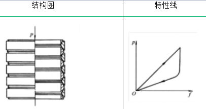

五、环形弹簧
弹簧的类型及其性能与应用的图16
广泛应用于需要吸收大能量但空间尺寸受到限制的场合,如机车牵引装置弹簧,起重机和大炮的缓冲弹簧,锻锤的减振弹簧。飞机的制动弹簧等。

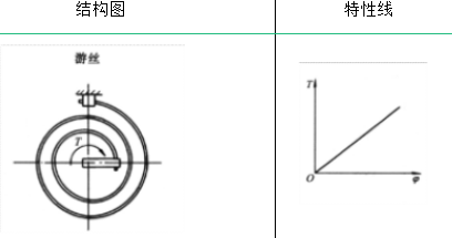

六、平面蜗卷弹簧
弹簧的类型及其性能与应用的图17
游丝是小尺寸金属带盘绕而成的平面蜗卷弹簧。可用作测量元件(测量游丝)或压紧元件(接 触 游丝)。

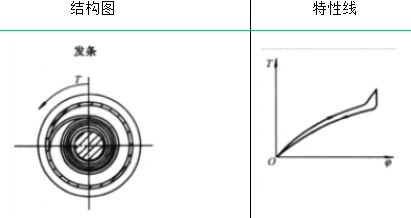

弹簧的类型及其性能与应用的图18
发条主要用作储能元件。发条工作可靠、维护简单,被广泛应用于计时仪器和时控装置中,如钟表、记录仪器、家用电器等,用于机动玩具中作为动力源。

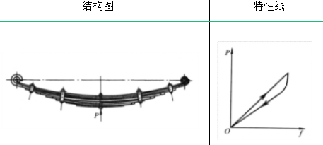

八、钢板弹簧
弹簧的类型及其性能与应用的图20
钢板弹簧是由多片弹簧钢板叠合组成。广泛应用于汽车、拖拉机、火车中作悬挂装置,起缓冲和减振作用,也用于各机械产品中作减振装置,具有较高的刚度。

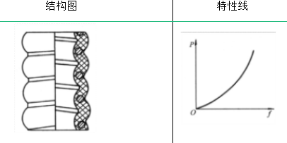

十、橡胶-金属螺旋复合弹簧
弹簧的类型及其性能与应用的图23
特性线为渐增型。此种橡胶-金属螺旋复合弹簧与橡胶弹簧相比有较大的刚性,与金属弹簧相比有较大的阻尼性。因此,它具有承载能力大、减振性强、耐磨损等优点。适用于矿山机械和重型车辆的悬架结构等。
