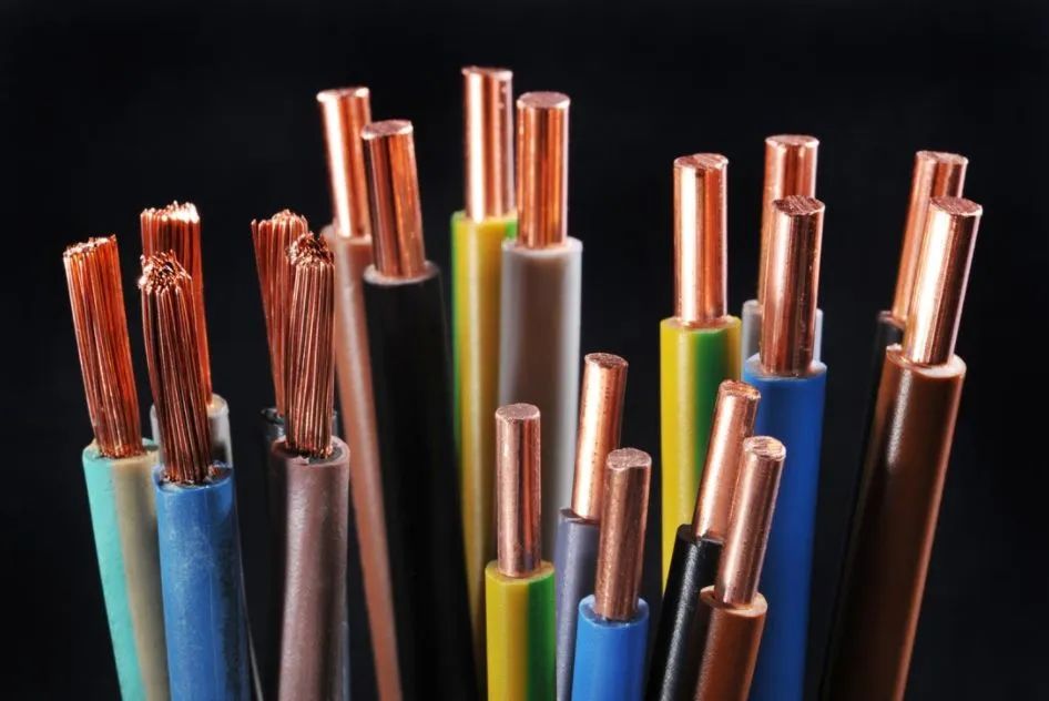

特种电缆是具有特殊功能的电缆,主要包括阻燃电缆(ZR)、低烟低卤电缆(DL)、低烟无卤电缆(WL)、耐火电缆(NH)、防爆电缆(FB)、防鼠电缆防白蚁电缆(FS)、阻水电缆(ZS)等。特种电力电缆的型号为在普通型号前填加特种代号。
阻燃电缆(ZR)、低烟低卤电缆(DL)、低烟无卤电缆(WL)主要适用于重要的电力及控制系统。当线路万一遇到火灾时,该电缆在外部火焰的作用下只能有限燃烧,发烟量少,烟中有害气体(卤素)也很少。当外部火焰消失时,电缆也能自行熄灭,使火灾对人体及财产损失减少到最低程度。所以,该种电缆广泛应用于石化、电力、冶金、高层建筑及人口密集等重要场所。
耐火电缆(NH)主要适用于特别重要的电力及控制系统。当线路万一遇到火灾时,耐火电缆能抵抗750~800℃高温达90分钟以上时间,确保安全送电,以赢得充足的灭火减灾时间,所以,该种电缆广泛应用于石化、电力、冶金、高层建筑及人口密集等重要场所。
牛人整理的电线电缆知识,弱电人学习一下的图1
面对特殊场合不断衍生新的产品,如耐火线缆、阻燃线缆、低烟无卤/低烟低卤线缆、防白蚁/防老鼠线缆、耐油/耐寒/耐温/耐磨线缆、辐照交联电缆等。
近年来,随着工业和民用设施环境、对火灾后一次和二次灾害影响的严格控制,相继开发了耐火、低烟低卤、低烟无卤阻燃控制电缆,其结构参数基本与常规的控制电缆相同。特性参数与特殊塑力缆相同
