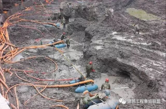

水力冲挖土方的施工原理是根据自然界水流冲刷原理,借水力的作用来进行挖土、输土和填土,即水流经高压泵产生压力,通过水喷出一股密实的高速水柱,切割,粉碎土体,使之湿化,崩解,形成泥浆和泥块的混合物,在由立式泥浆泵将泥浆吸入管道输送到指定的场地内沉淀,解析出的水可以重复利用,而沉淀下来的泥土可作为场地回填土或外运。

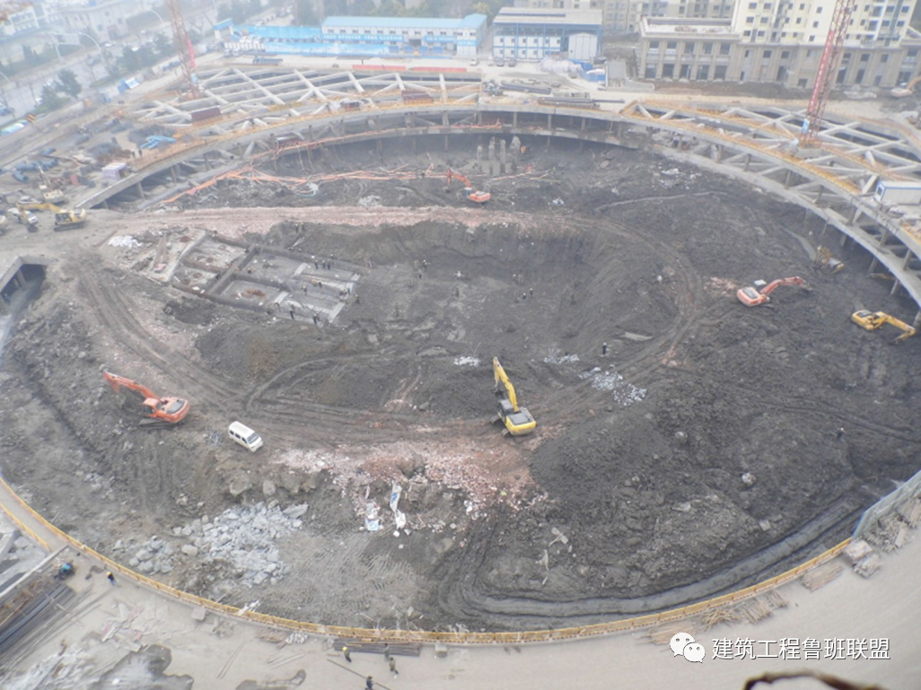

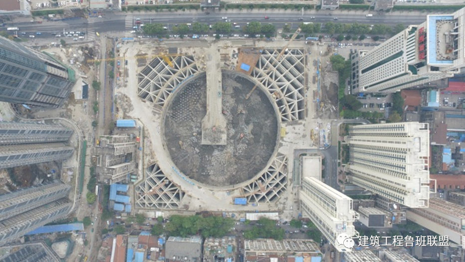

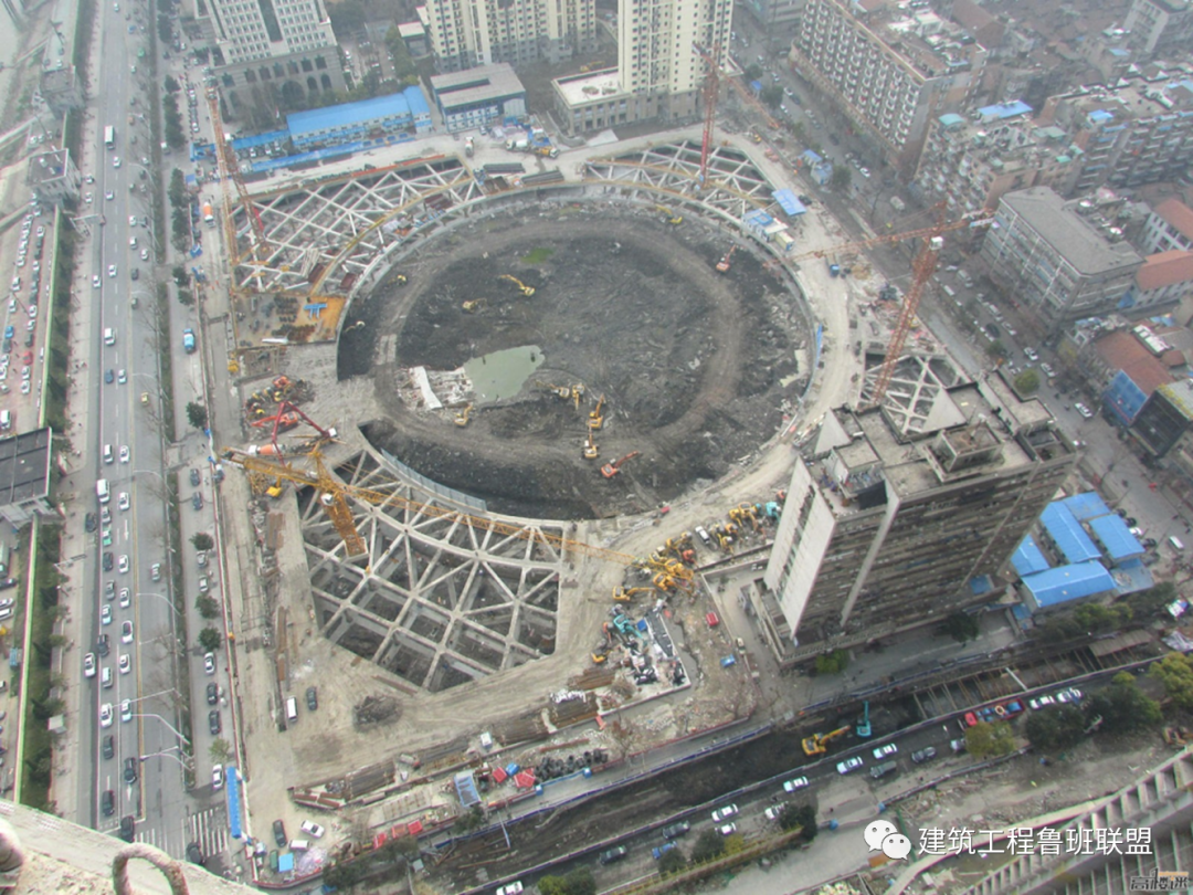

本工程基坑长207m,宽171m,面积32200㎡,普遍挖深18.8m,局部电梯井挖深24.9m,基坑土方量约68万m³,基坑支护采取地连墙+四道混凝土内支撑的形式。
土方开挖:不用挖机用水冲?“水力冲挖”方式见识一下!的图3

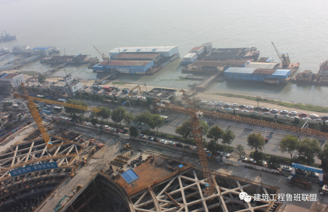

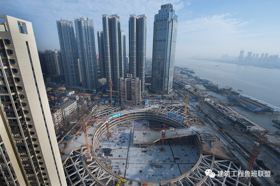

本工程基坑距离长江仅50米,施工过程又历经长江汛期和到江城看海的季节,而且项目地处闹市,若采用传统机械开挖方式,难度极大:
土方开挖:不用挖机用水冲?“水力冲挖”方式见识一下!的图4
(1)场地狭小: 无渣土堆场,出入口少,周边都是居民区。
(2)交通管制: 土方车辆每天运输时间仅有六小时且运输距离长,跨越武汉多个行政区域(江岸、江汉、硚口、东西湖),土方工程形势严峻。
(3)效率低下: 项目总土方量约68万m³,土方施工时间为151天,计划每天出土量达5150m³,根据测算在最高效率下每天仅能完成4000m³,不能满足土方要求。
(4)环境影响:土方施工过程中易产生噪音、扬尘,对现场文明施工及周边居民均会造成影响。

(1)地理优势:基坑栈桥板正对江边运输码头,有独特的地理优势。

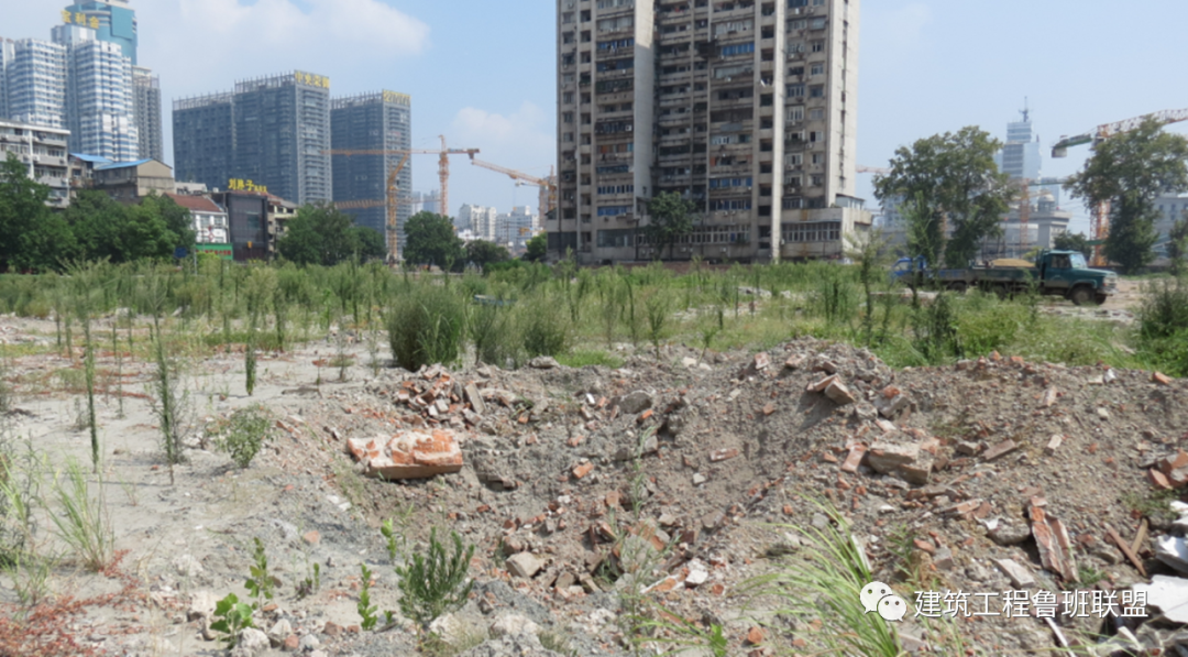

实施过程
土方开挖:不用挖机用水冲?“水力冲挖”方式见识一下!的图7
进场前场地实景

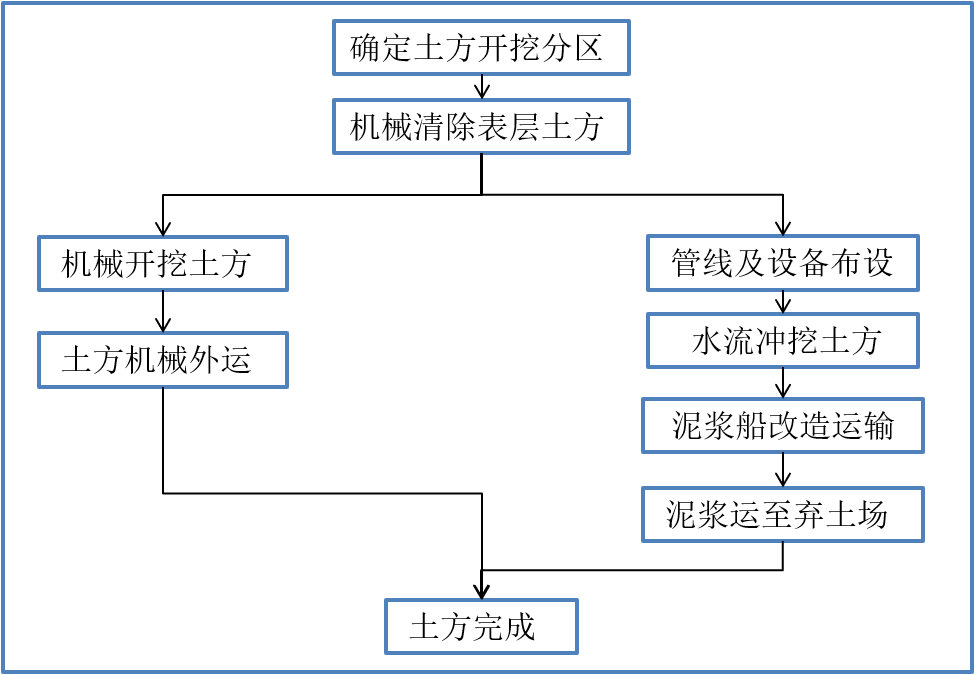

施工流程图

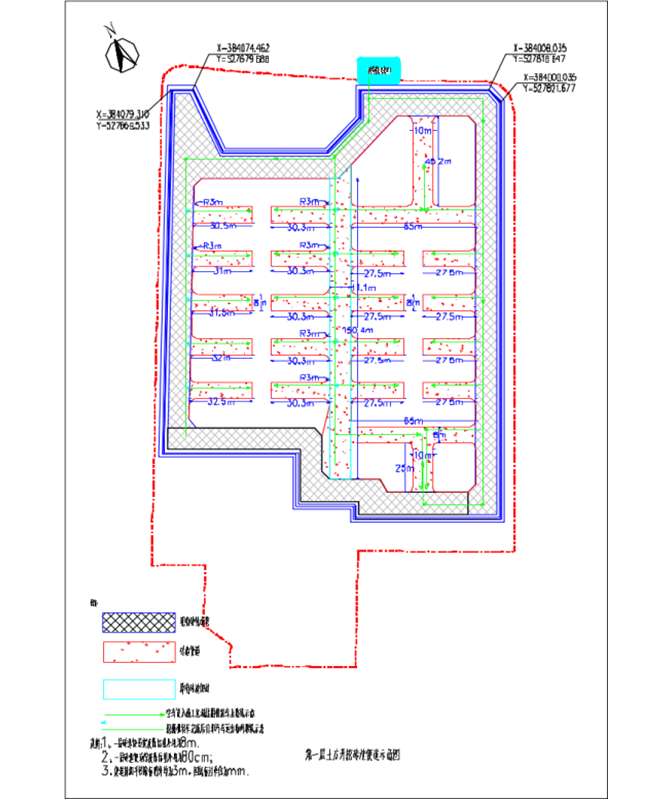

土方分区及施工

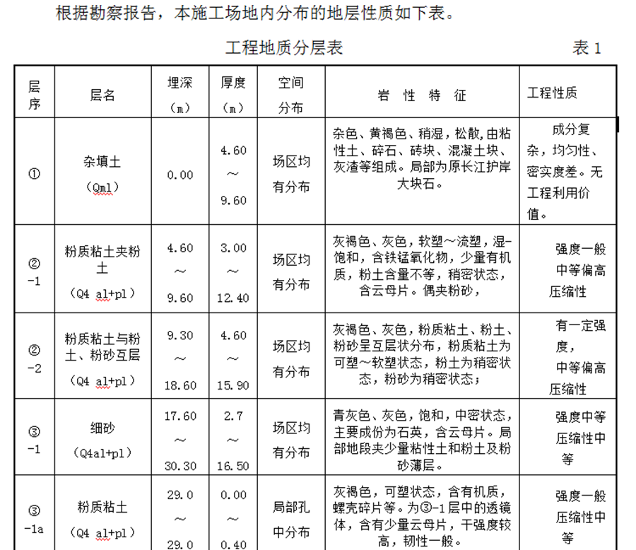

表层为杂填土,以碎石、砖块、块石为主,由于水力冲挖无法完成杂填土石块清运,采用单纯机械开挖方式。下层以粉质粘土、砂土为主,土质较好,采用水力冲挖与机械开挖相结合。
土方开挖:不用挖机用水冲?“水力冲挖”方式见识一下!的图9
项目地勘报告

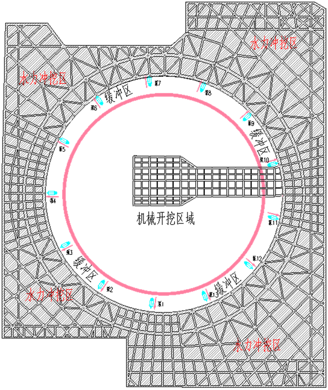

除表层杂填土采用机械开挖以外,圆环外支撑区域采用水力冲挖,圆环内区域采用机械中心岛式开挖,由外而内退挖,始终保持圆环土方机械开挖面高于撑下土方水力冲挖面1m,确保机械开挖与水力冲挖施工进度接近。机械开挖产生的土方采用自卸汽车通过栈桥板进行外运至46.4公里外东西湖。
土方开挖:不用挖机用水冲?“水力冲挖”方式见识一下!的图10
表层土方开挖
土方开挖:不用挖机用水冲?“水力冲挖”方式见识一下!的图11
阴影部分为水力冲挖区域,圆环内为机械开挖区域

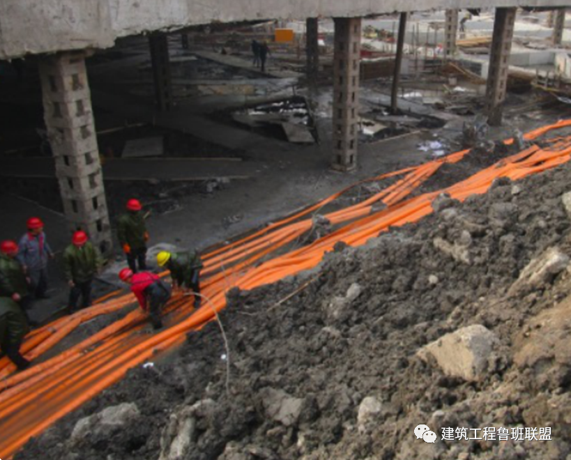

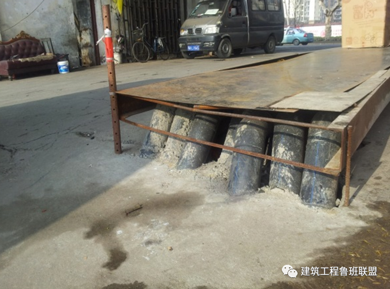

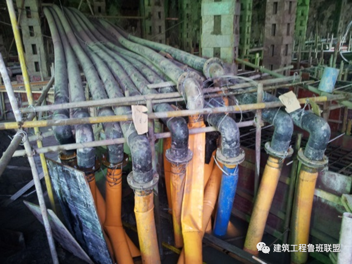

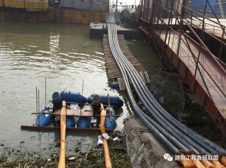

管线及设备布设

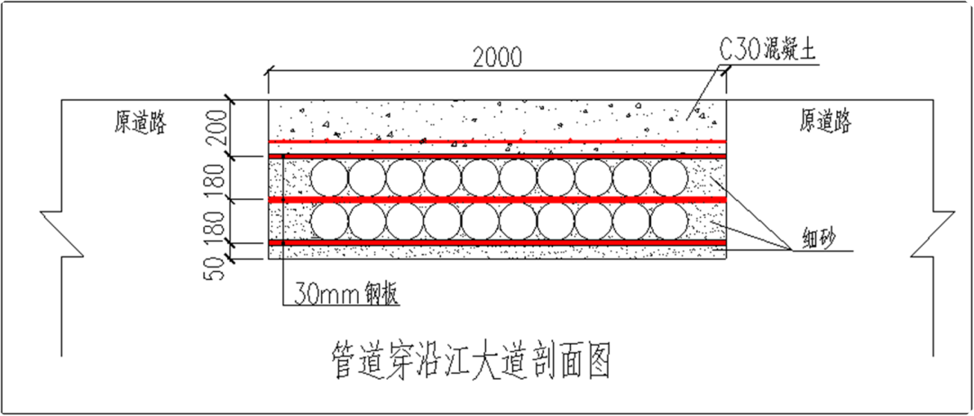

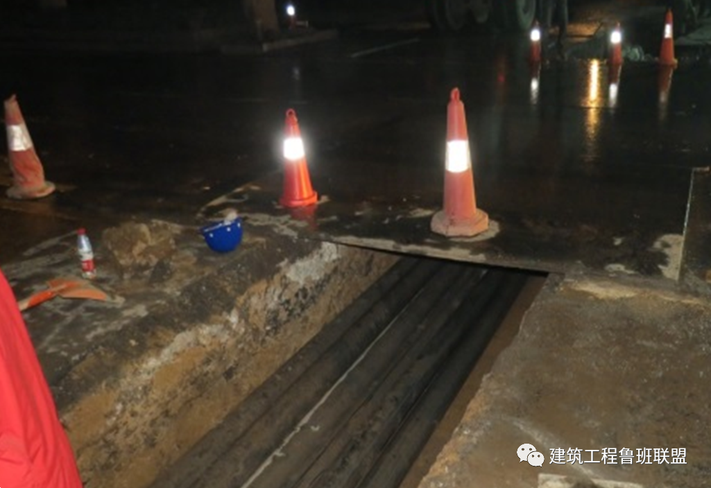

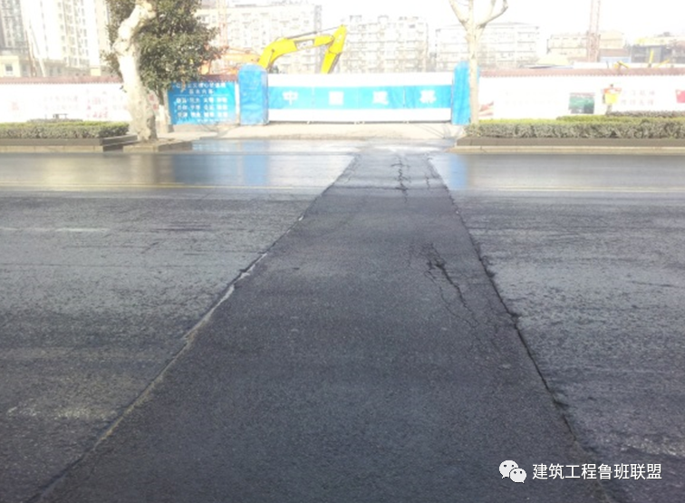

由于项目与长江仅有一路之隔,整个冲挖工艺无论是抽水冲挖,还是排出泥浆均需均需穿越沿江大道,管线布设方案采用埋设地下管线。
土方开挖:不用挖机用水冲?“水力冲挖”方式见识一下!的图12
1、道路开槽,铺设钢板
2、埋设管道
3、道路复原
4、江边放置抽水泵
5、场内连接、布置管道
6、放置水箱及加压泵
7、安装高压水q及浮筒泥浆泵

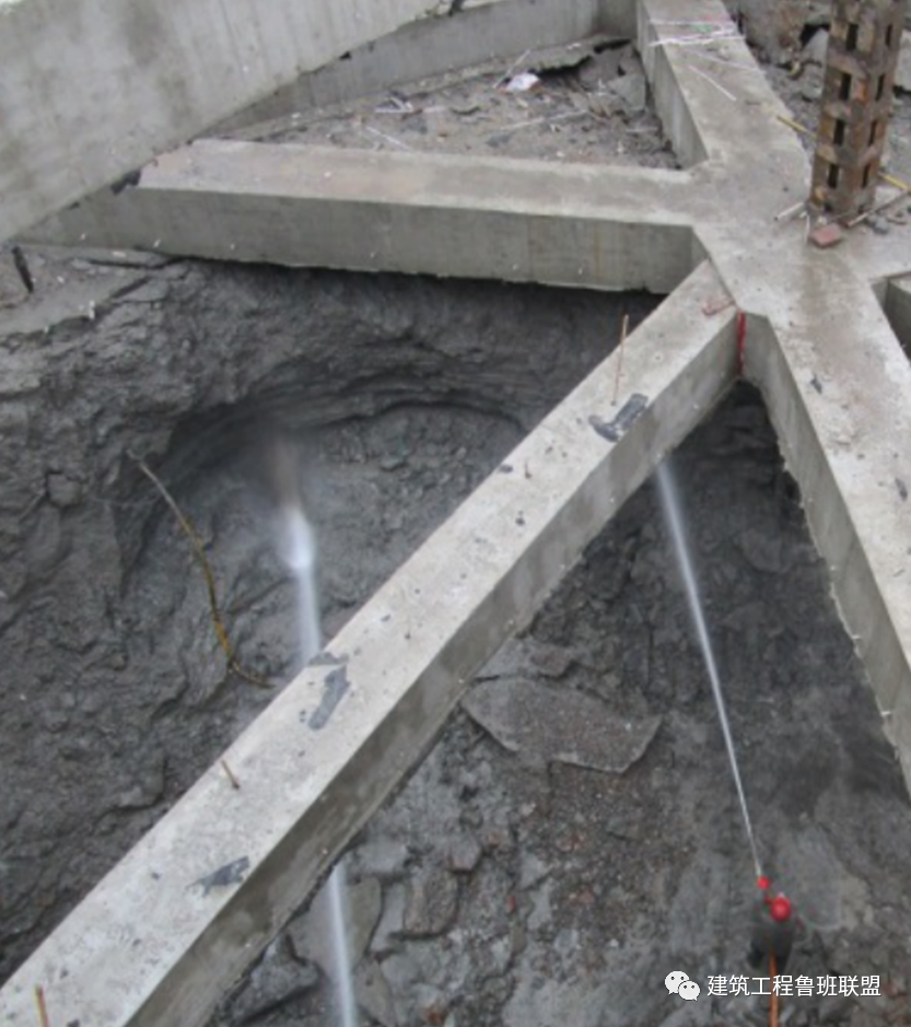

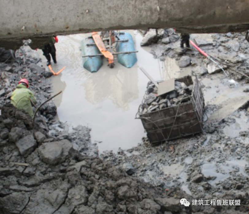

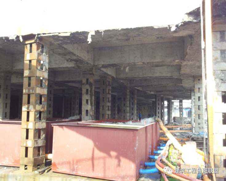

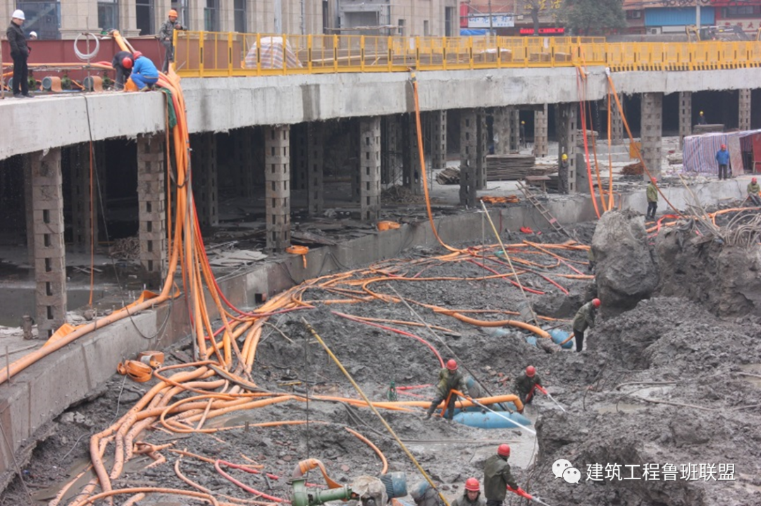

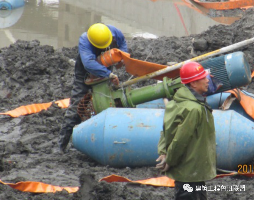

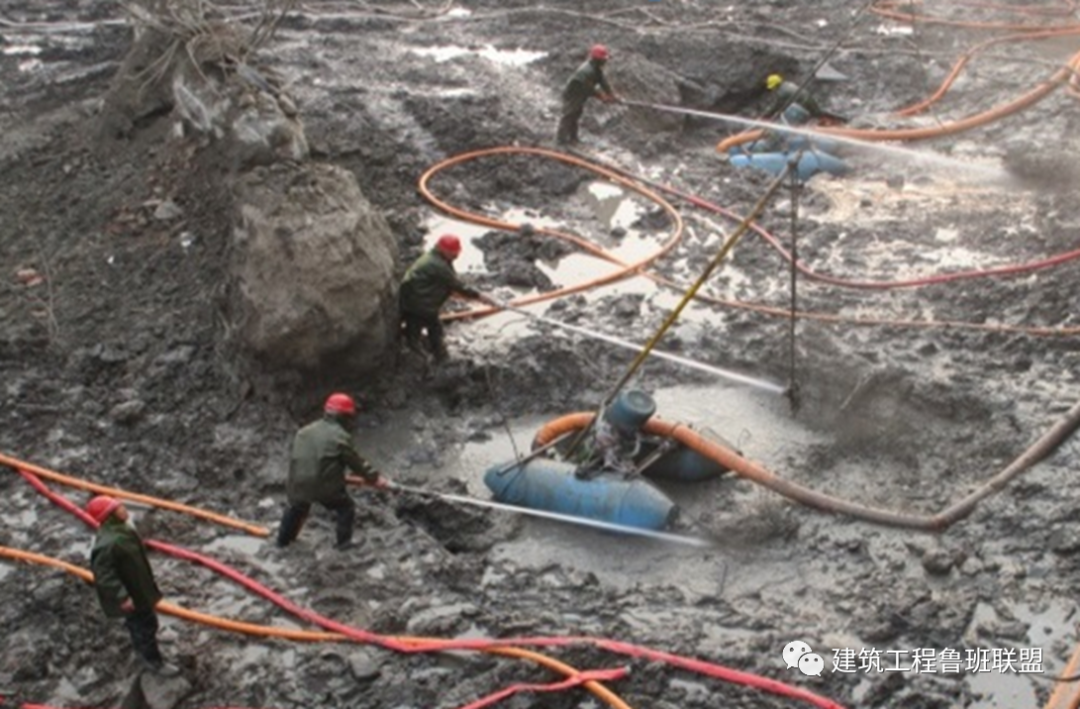

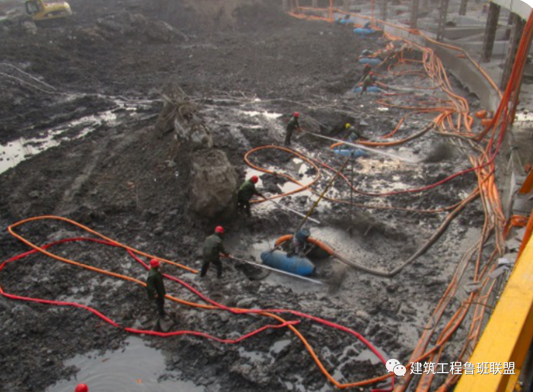

水流冲挖土方
每台浮筒泥浆泵配置两个高压水q,两名施工人员进行施工;先冲挖环撑下方土方,冲挖完成后冲挖环撑外土方;土方被高压水柱打碎混合为泥浆后由泥浆泵抽取。

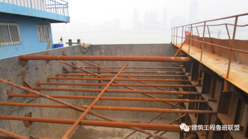

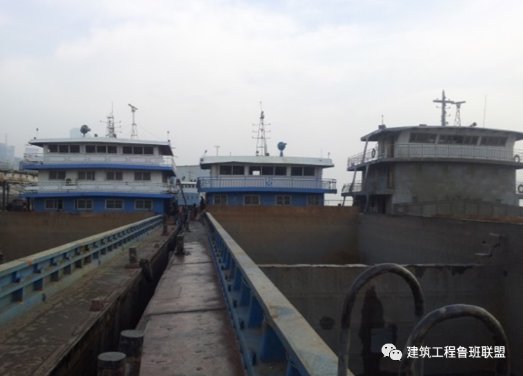

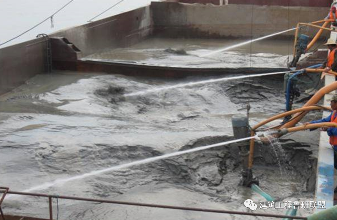

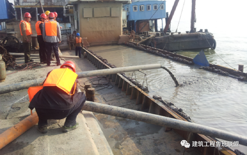

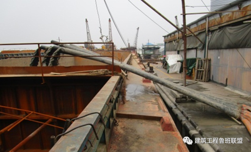

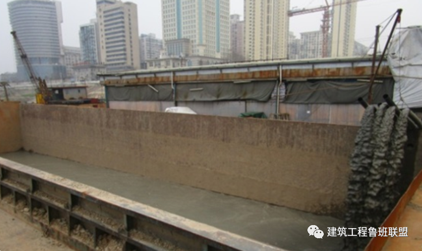

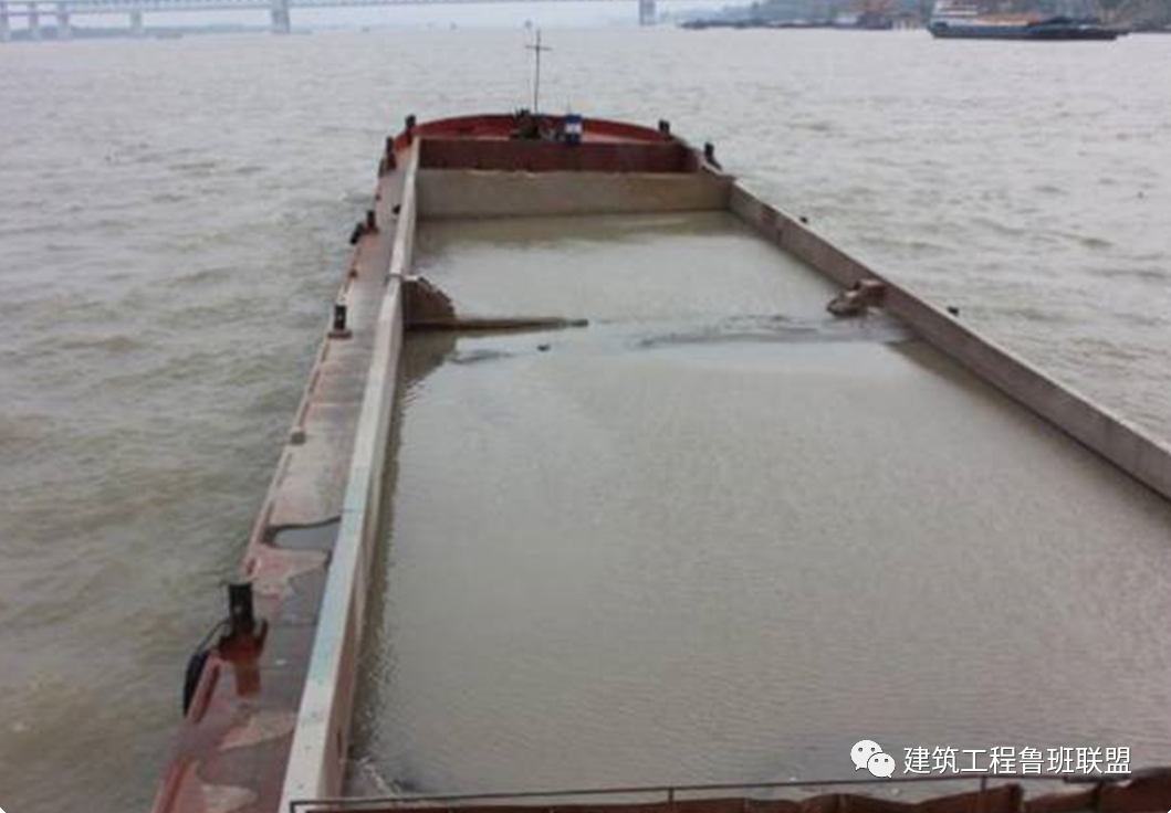

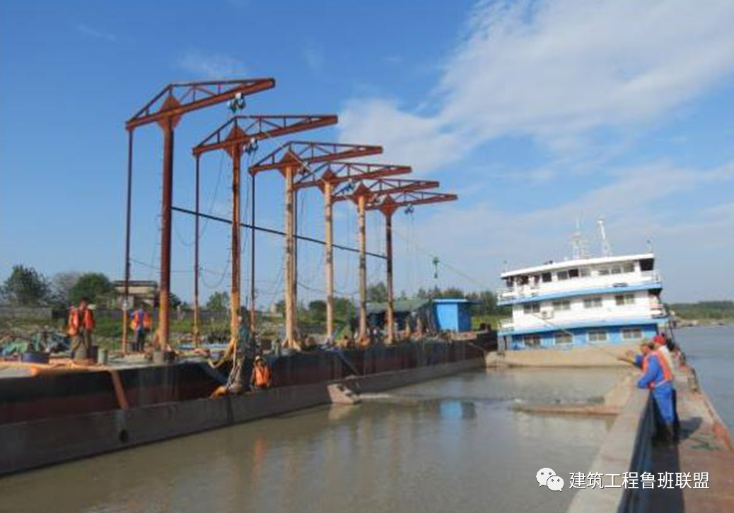

泥浆船体改造及运输
水力冲挖产生的大量泥浆需船体运输,对泥运沙船进行改造使用。
1、改造了三艘货船用以装载并运输泥浆,最大装载量可达3000m³。
2、泥浆通过排泥管输送至泥浆船,将表面沉淀的清水抽取回基坑循环利用,同时提高运输效率。

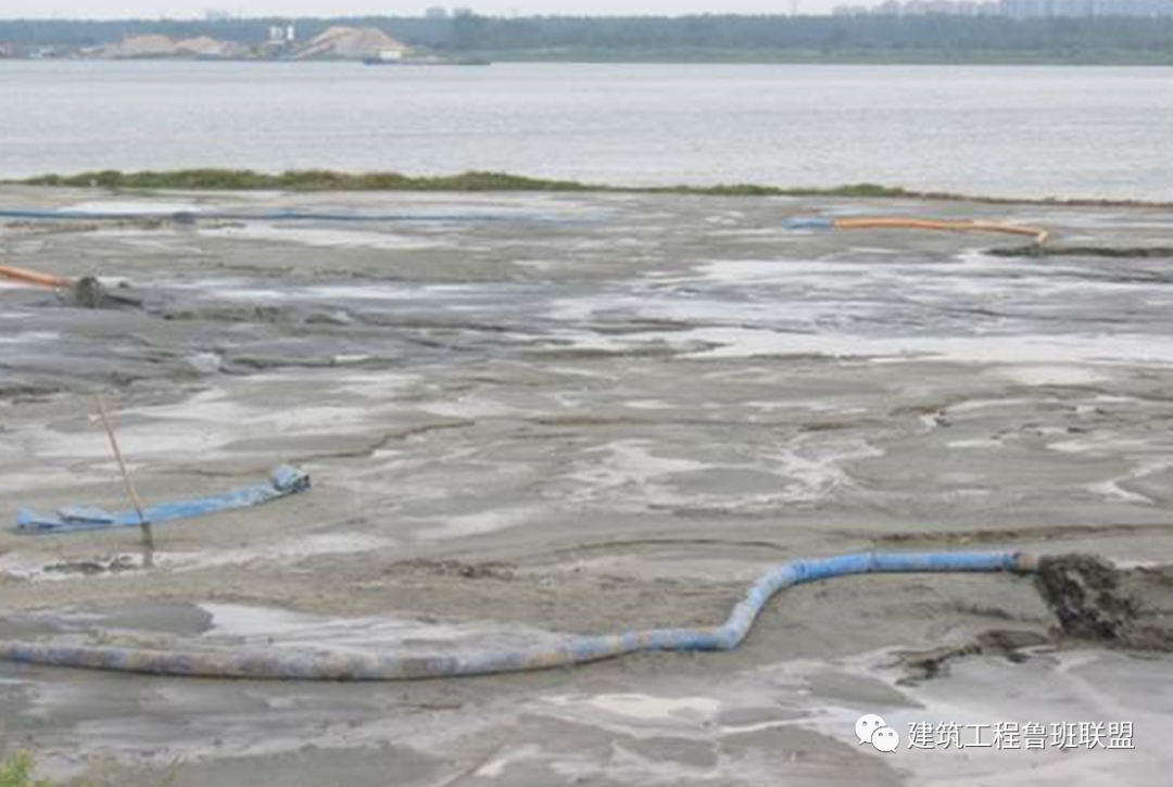

泥浆运至弃土场
1、弃土处租用70T趸船用以泥浆船停靠
2、到达弃土码头后将泥浆吹填至岸上的泥浆池
3、泥浆晾晒干后运送至弃土场
