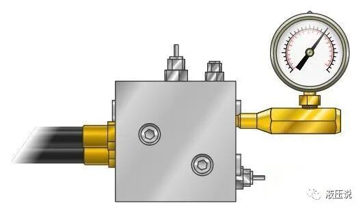

4.kgf/cm²
直到20世纪六七十年代,压力的单位一直是使用公斤力/平方厘米(kgf/cm²)的,也就是俗称的“公斤”。含义是:1公斤力作用于1平方厘米的面积上产生的压力就是1公斤,非常容易理解和记忆,所以,至今有很多液压从业人员还一直延用。
5.bar
当把单位kgf/cm²中力的单位由kgf(千克力)换成N(牛顿)以后,即N/cm²,此后引入一个新的单位bar。由于
1bar=10N/cm²≈1.02 kgf/ cm² ,所以,也有很多液压从业人员把1bar当成是1公斤来使用。
6.Pa和MPa
我们国家使用的是国际单位制,因此使用的是帕(Pa):1Pa=1N/m²=0.0001N/cm²=0.00001bar
当然,对于液压技术来说,Pa这样的单位太小了,所以,我们一般都使用兆帕(MPa)为单位,也就是
1MPa=1000000Pa=10bar
