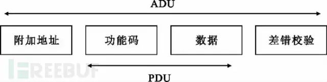

Modbus使用一种简单的MasterandSlave主从协议(客户机/服务器协议)进行通信。客户机作为主站,向服务器发送请求;服务器(从站)接到请求后,对请求进行分析并作出应答。其中使用的通信帧被称为应用数据单元(Application Data Unit,ADU),它包括通信地址段、功能代码段、数据段和校验段,如下图:
Modbus 的RTU、ASCII、TCP傻傻搞不清楚?一文全解读的图2
一般使用上,监控系统(HMI)都为Master,PLC、电表、仪表等都为Slave,HMI系统一直PollingSlave的各种relayandregister最新数值,然后做显示及各种逻辑计算及控制调整等处理。
其中,功能代码段和数据段组合称为协议数据单元(Protocol Data Unit or Protocol Description Unit),PDU)。功能代码段占用一个字节,取值范围为1~255,其中128~255为保留值,用于异常消息应答报文。1~127为功能代码编号,其中65~72和100~110为用户自定义编码。
