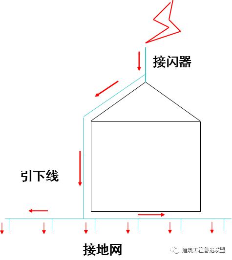

外部防雷保护装置的组成:接闪器、引下线及接地网。
内部防雷保护装置的组成:等电位、电涌保护器等。
预防的对象:直击雷、侧击雷、雷电波侵入、雷电反击等。前两者主要通过外部防雷保护装置实现,后两者主要通过内部防雷保护装置实现。
简图示意:

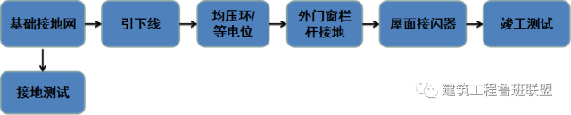

防雷系统的一般施工工艺流程:
基于工程实例,看防雷接地如何施工?的图2

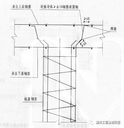

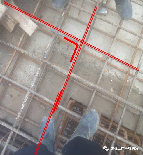

基础接地网
基础接地网主要是指地下室底板钢筋将所有引下线串联在一起,然后通过桩基础中的引下线导入大地的一种防护措施,实测接地电阻不大于设计值。

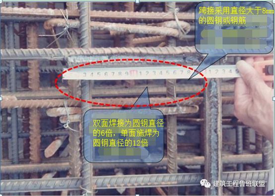

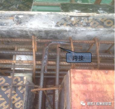

(1)接地网必须与所有引下线用不小于Φ10的钢筋或圆钢连接,将所有的引下线串联在一起。
(2)接地网中如果钢筋采用绑扎,需将两搭接的钢筋进行焊接连接;交叉的钢筋连接采用不小于Φ10的钢筋或圆钢跨接连接;跨接钢筋弯曲半径不小于10d、特殊情况不小于6d。
(3)接地网焊接施工时,采用双面焊时,焊缝长度≥6d,单面焊接时焊接长度≥12d,所有焊缝必须饱满。

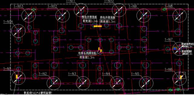

(4)预留强弱电井、电梯、各种机房的等电位接地点,采用40×4的镀锌扁钢。
基于工程实例,看防雷接地如何施工?的图3
接地网与引下线的串联连接,及其电梯强弱电井等电位的预留。(每栋地面以上,必须留有2个以上的接地电阻测试点)
基于工程实例,看防雷接地如何施工?的图4

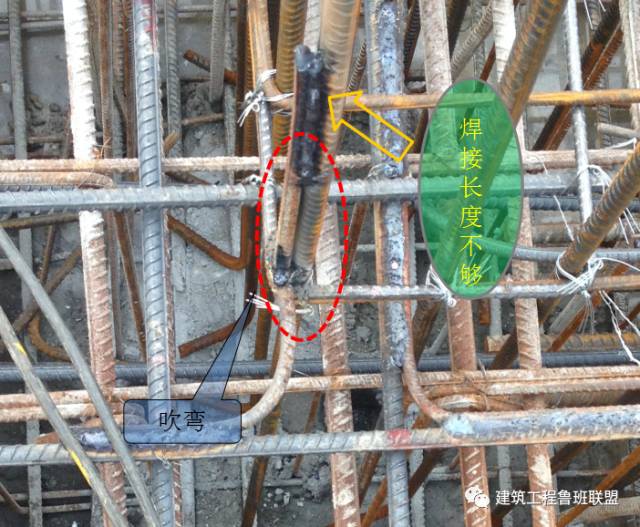

接地网钢筋焊接:

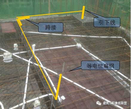

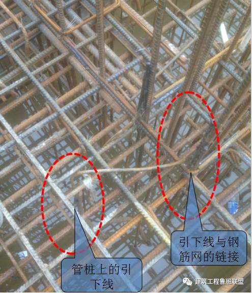

引下线
(1)采用2根不小于Φ16(或4根小于Φ16且大于Φ10)的竖向钢筋与地梁钢筋、柱筋连接。
(2)跨接线采用不小于Φ8的圆钢焊接,双面焊接焊缝长度大于圆钢直径6d,单面焊大于12d,圆钢弯曲半径大于圆钢直径6d,并用油漆标记方便查找。
(3)主筋冷搭接处必须焊接、丝接必须跨接焊接,当主筋连接采用压力焊时其接头处可不焊跨接线及其它的焊接处理。
(4)一类到三类防雷建筑物引下线的间距分别不能超过12m、18m及25m。

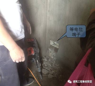

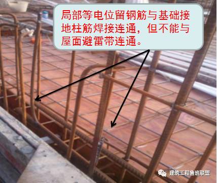

等电位
等电位主要包括总等电位联结(MEB)、辅助等电位联结(SEB)及局部等电位联结(LEB)。
(1)等电位联结端子板及联结线宜采用铜质材料,其截面积一定要符合规范要求。一般情况下,等电位端子板的截面积在满足机械强度的前提下,不得小于所接联结线的截面积;联结线截面积不得小于½S(PE线),具体情况需根据实际情况进行确定。
(2)一般情况下,等电位联结安装金属管道连接处不需要跨接,给水系统中水表处需要加跨接线;对于电源进线都需要做各自的等电位联结,所有等电位联结系统之间应就近相互连通,使整个建筑物的电气装置处于同一个电位水平上;针对浴室的等电位联结,如果浴室内原无PE线,浴室内的局部等电位联结不得与浴室外的PE线联结;如果存在,浴室内的局部等电位联结必须与PE线联结。
(3)等电位联结端子板应采用螺栓联结,以便拆卸进行定期检查;等电位联结线采用搭接焊时:如果是扁钢,其搭接长度不小于其宽度的2倍,三面焊接;采用圆钢时,搭接长度不应小于直径的6倍,双面焊接;如果是圆钢与扁钢焊接时,搭接长度不应小于圆钢直径的6倍,双面焊接。
等电位联结就是把建筑物内/附近的所有金属物,如建筑物的基础钢筋、自来水管、煤气管及其金属屏蔽层,电力系统的零线、用电气连接的方法连接起来,使整座建筑物成为一个良好的等电位体。
等电位联结的目的就是使整个建筑物的正常非带电导体处于电气连通状态,防止设备与设备之间、系统与系统之间危险的电位差,确保设备和人员的安全。

住宅供电系统采用TT、TN-C-S或TN-S接地制式,并进行总等电位联接;卫生间应做局部等电位联接。该等电位盒内预留4X25扁钢。等电位联接范围内的金属管道等金属体与等电位联接箱体内的端子排间的电阻不应大于1欧姆。总等电位应与接地网可靠联接。

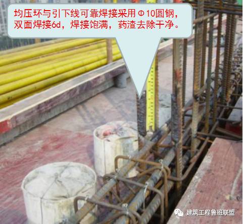

均压环
均压环主要是为了预防侧击雷而设计。
(1)设置均压环的范围:一类防雷建筑物,高度30m及以上部分;二类防雷建筑物,高度45m及以上部分;三类防雷建筑物,高度60m及以上部分。

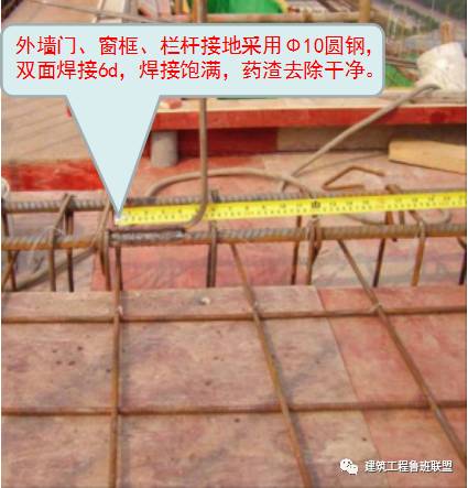

(2)均压环必须于所有引下线进行跨接,跨接采用直径不小于Φ10钢筋或圆钢。
(3)所有室外的金属门窗、金属栏杆等金属装饰构件,需预留一根直径不小于Φ10钢筋或圆钢与均压环进行连接。
(4)每层的均压环必须闭合。
(5)均压环闭合施工过程中,如果结构钢筋小于Φ12,需增加钢筋。
(6)卫生间、强弱电井及水井中的局部等电位要与均压环进行可靠连接。
(7)均压焊施工过程中,所有的焊接点的焊接质量必须要满足施工要求。

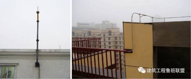

屋面接闪器
接闪器位于防雷装置的顶部,其作用是利用其高出被保护物的突出部位把雷电引向自身,承接直击雷放电。
接闪器应由下列的一种或多种组成:
· 独立避雷针
· 架空避雷线或架空避雷网
· 直接装设在建筑物上的避雷针、避雷带或避雷网
基于工程实例,看防雷接地如何施工?的图14
避雷带和避雷网在施工是最为常见的,避雷带和避雷网在施工过程中要注意:
(1)不论是明装避雷带还是安装避雷带,其必须与所有的防雷引下线连通,避雷网的面积根据防雷等级设置,一类需不大于5m×5m或6m×4m、二类需不大于10m×10m或12m×8m、三类需不大于20m×20m或24m×16m。
(2)明装避雷带必须采用热镀锌的圆钢作为安装材料,且与明装避雷带连接且裸露在外的引下线必须采用热镀锌圆钢,焊接地方需采用相应的防腐措施,涂刷防锈漆2遍,最后涂刷银粉漆;焊接要求与引下线的要求一致。
(3)明装避雷带一般情况下,支架1m一个,在转弯处,0.5m范围内必须安装一个支架。

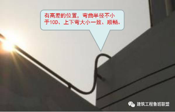

(4)明装避雷带在水平或者垂直等情况下需弯折时,转弯处不得形成锐角弯折,必须形成圆弧状,直径不得小于钢筋直径的10倍。

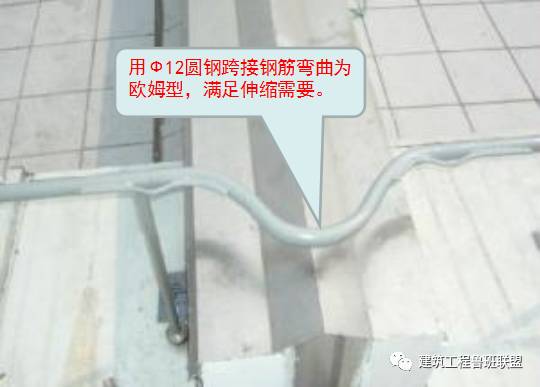

(5)如果在屋面存在伸缩情况时,经过伸缩处的避雷带必须做成“Ω”状,以满足形变要求。
(6)漏出屋面的所有金属构件(金属水管,金属套管,风机,风帽等)都必须与屋面避雷带进行有效的连接。

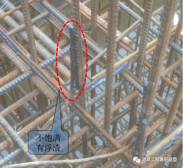

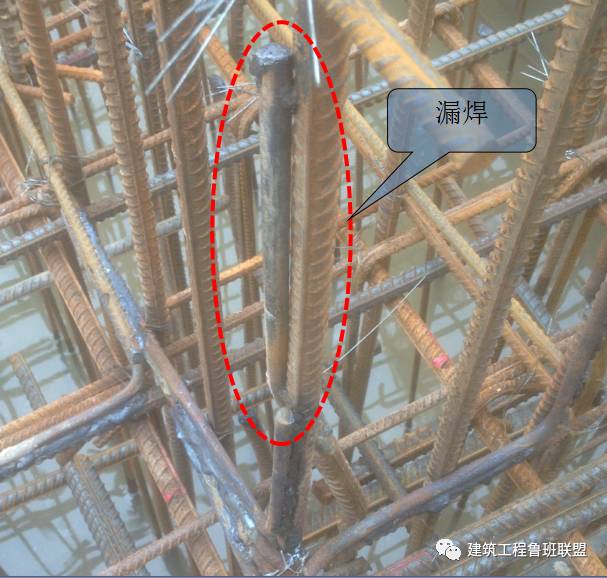

施工中存在的常见问题
· 咬边夹渣等;
· 未做冷弯,直接使用电焊机热处理弯折;
· 焊接不饱满有浮渣,施焊没有边焊边敲焊渣;
· 漏焊,均压环与引下线没有串联;
· 偷工减料,焊接长度不足等。
