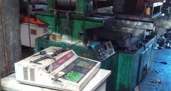

线切割在现在的生产加工中,使用得很常见。 在计算价格的过程中,通常会使用加工面积来报价。 所以经常看到有人问: 线切割加工多少钱一平方。 不过在线切割加工中,会有这样一条规定,那就是厚度如果小于20mm的,加工的费用会按照20mm来计算。 大于20mm的,就是按照实物来进行计算。
